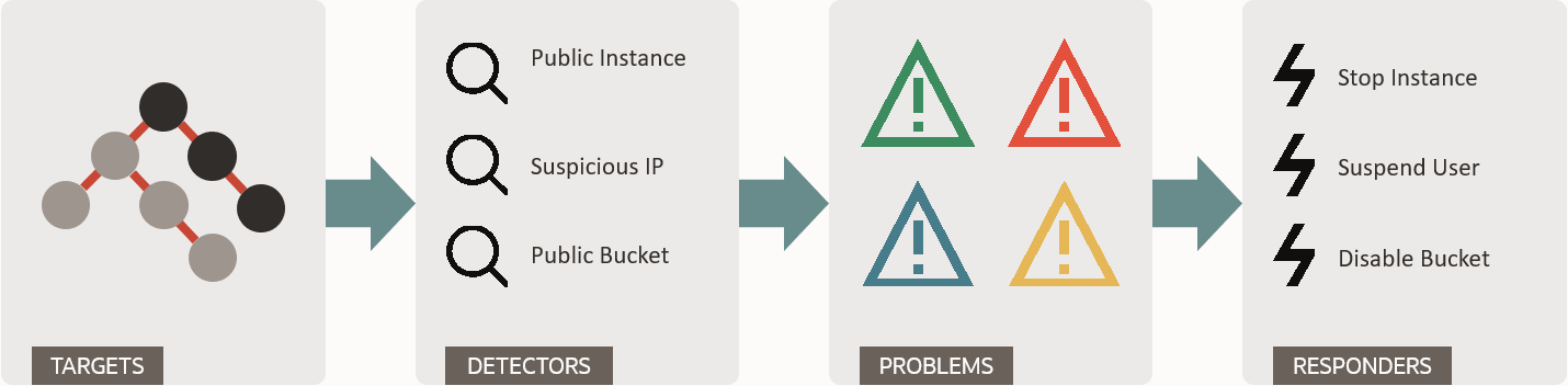

Das folgende Diagramm bietet einen allgemeinen Überblick über den Cloud Guard-Systemfluss. Auf dieses Diagramm können Sie beim Durchgehen der Cloud Guard-Konzepte, deren Definitionen hier folgen, zugreifen.
Abbildung des allgemeinen Systemflusses in Cloud Guard
