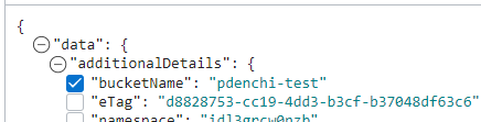

    • Extrahieren Sie den Bucket-Namen aus den Logdaten (Dimensionsname bucketName):
      1. Suchen Sie unter Pfad wählen in den verfügbaren Logdaten den Pfad für bucketName.
        Die sechs letzten Logdatenzeilen werden aus dem unter Quelle konfigurieren angegebenen Log abgerufen.
        Beispiel für ein Fragment von Logdaten mit dem Pfad bucketName:
          "datetime": 1636594090595,
          "logContent": {
            "data": {
              "additionalDetails": {
                "bucketName": "bucket-20210722-1148",
      2. Aktivieren Sie das Kontrollkästchen für den gewünschten Pfad.
        Hinweis
        Wenn keine Logdaten verfügbar sind, können Sie unter Pfad bearbeiten manuell einen Pfadwert mit einem benutzerdefinierten Dimensionsnamen eingeben. Der Pfad muss mit logContent beginnen und entweder die Punkt- (.) oder Indexnotation ([]) verwenden. Punkt und Index sind die einzigen unterstützten JMESPath-Selektoren. Beispiele:
        • logContent.data (Punktnotation)
        • logContent.data[0].content (Indexnotation)
        Beispielpfad für ein Bucket-Aktualisierungsereignis mit Punktnotation:
        logContent.data.additionalDetails.bucketName
        Weitere Informationen zur gültigen Pfadnotation finden Sie unter JmesPathDimensionValue.
        Die folgende Abbildung zeigt ein Beispiel eines ausgewählten Pfads (bucketName) und eines nicht ausgewählten Pfads (eTag):
        Ausgewählte und nicht ausgewählte Pfade
        Unter Pfad bearbeiten werden die folgenden Felder automatisch anhand des ausgewählten Pfads aufgefüllt. Sie können optional den standardmäßigen Dimensionsnamen bearbeiten.
