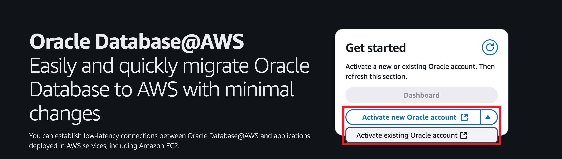

      Alternativ können Sie die Accountverknüpfung über die AWS-Konsole starten, indem Sie Neuen Oracle-Account aktivieren oder Vorhandenen Oracle-Account aktivieren auswählen:
      Image der AWS-Konsole mit Links zur Aktivierung eines Oracle-Accounts für Oracle AI Database@AWS.

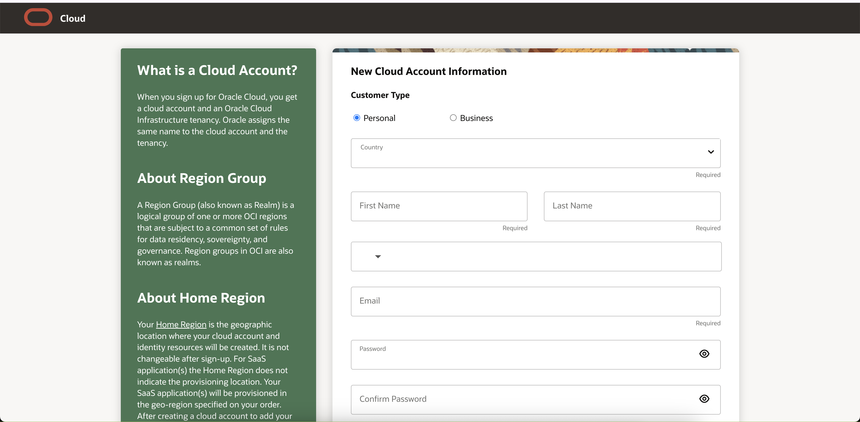

    3. Wählen Sie im Anmeldedialogfeld des OCI-Accounts, das in einem neuen Fenster geöffnet wird, Ihren Kundentyp Persönlich oder Geschäftlich aus, und geben Sie dann Folgendes an:
      Bild des Anmeldeformulars für den neuen OCI-Cloud-Account.
    4. Nachdem Sie die Accountdetails eingegeben haben, aktivieren Sie das Kontrollkästchen, um zu bestätigen, dass die OCI-Hauptregion später nicht geändert werden kann. Wählen Sie dann Cloud-Account erstellen aus.

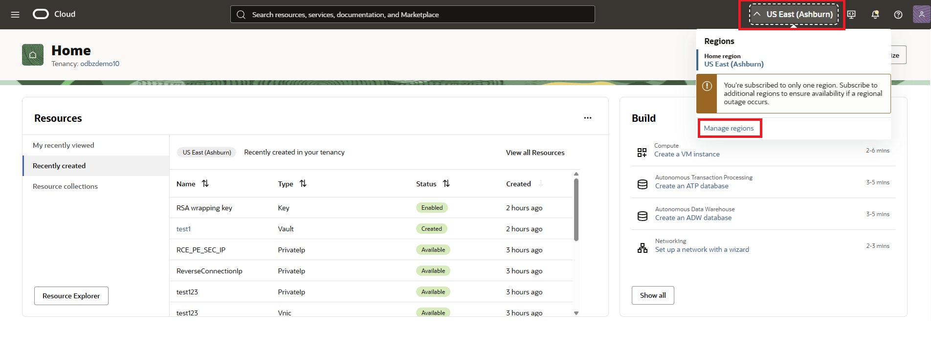

  1. Melden Sie sich unter http://cloud.oracle.com bei Ihrem OCI-Account an.
  2. Öffnen Sie das Menü Regionen, und wählen Sie Regionen verwalten aus.

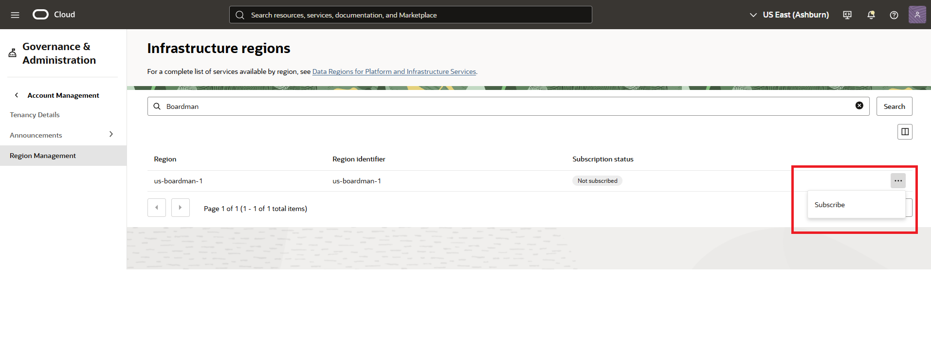

  3. Suchen Sie nach dem Namen der OCI-Region.
    Der OCI-Regionsname kann vom gepaarten AWS-Regionsnamen abweichen. Informationen zum Namen der OCI-Region finden Sie unter Regionale Verfügbarkeit in dieser Dokumentation.
    Image einer Regionsnamensuche im Abschnitt "Governance und Administration" der OCI-Konsole.

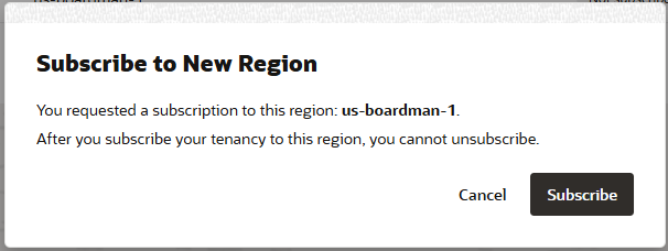

  4. Wählen Sie in der Zeile mit der Region, die Sie abonnieren möchten, das Menü Aktionen (drei Punkte) und dann Abonnieren aus.
  5. Bestätigen Sie das Regionsabonnement.
    Bild des Bestätigungsdialogfelds für das Regionsabonnement.
