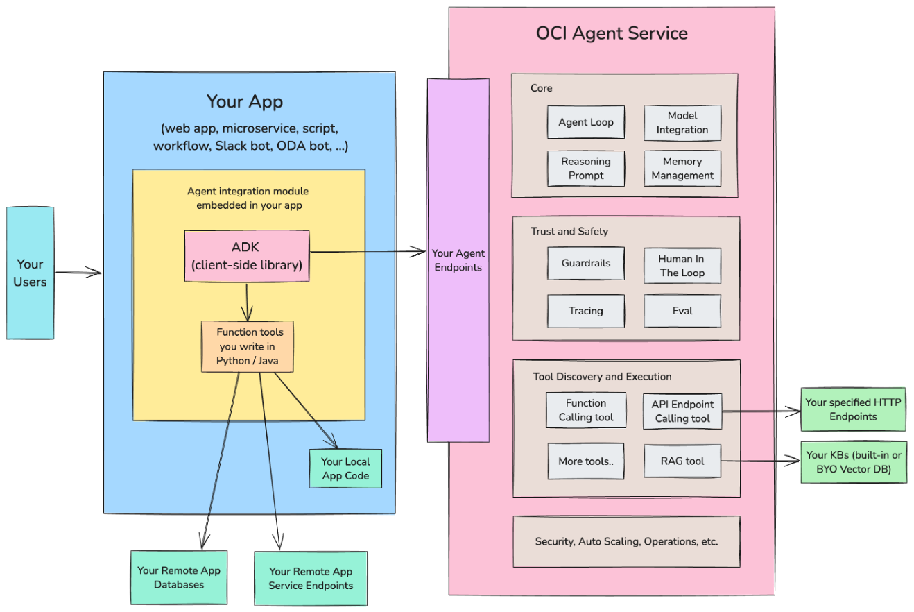

Überblick
Befolgen Sie diese zweistufige Anleitung, um einen Agent bereitzustellen, einzurichten und auszuführen.

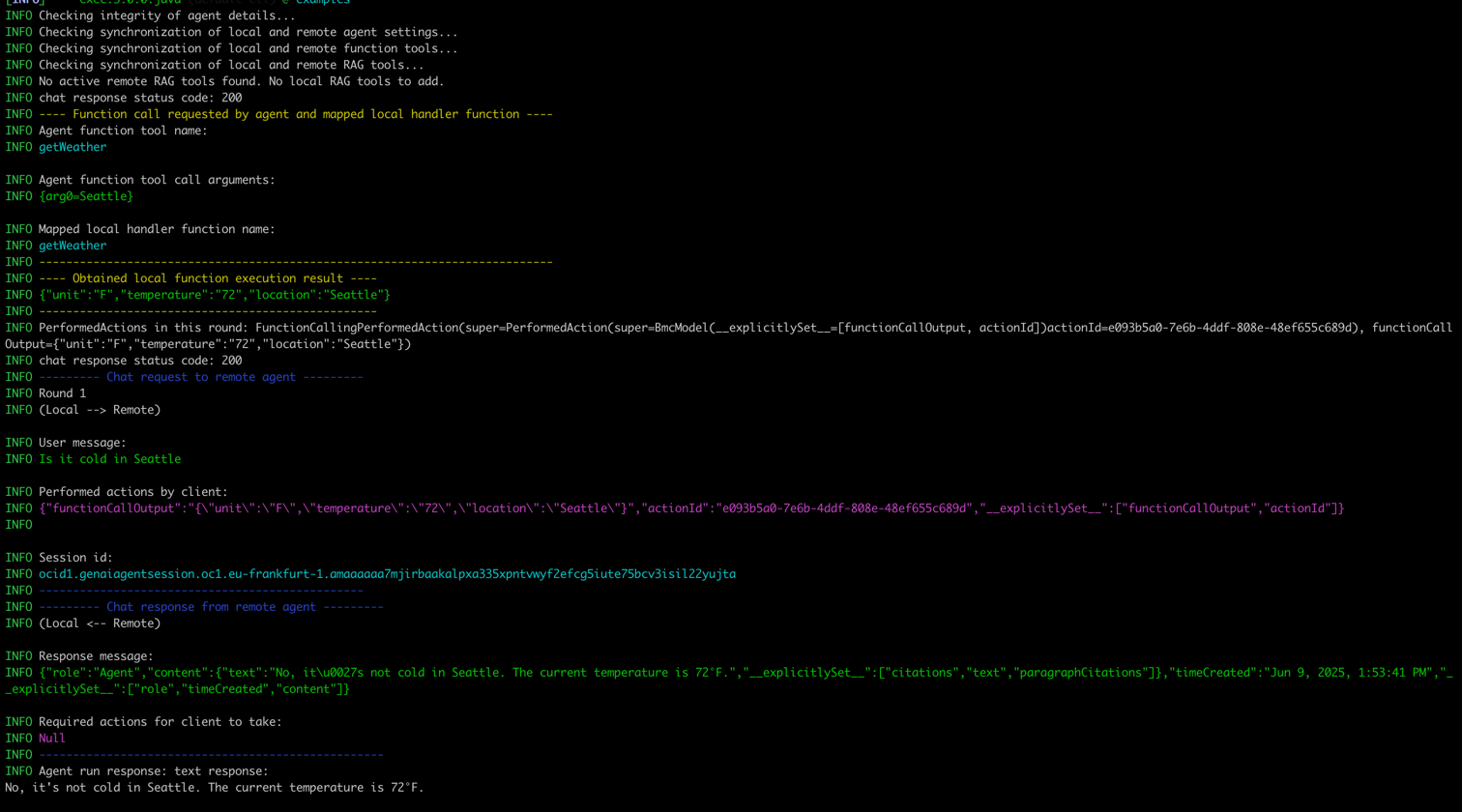

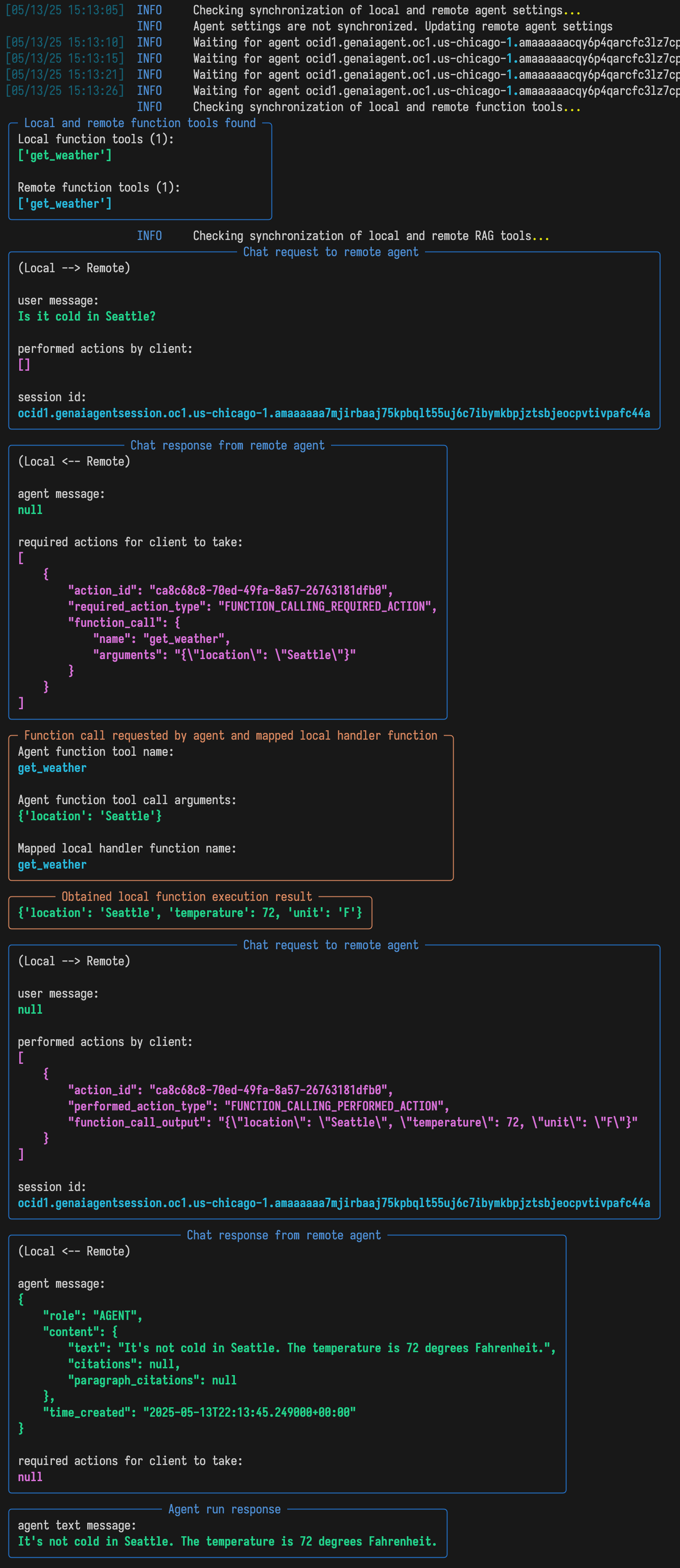

Führen Sie das Skript aus
Führen Sie dann das Skript quickstart.py aus, und die Ausgabe sollte wie folgt angezeigt werden:

Die Ausgabe sollte wie folgt angezeigt werden:
Übersicht
Jetzt haben Sie einen einfachen Wetter-Agent, der ADK lokal mit ausgehender Verbindung zu Ihrem Agent-Endpunkt auf OCI verwendet.
Hinweis: Warum benötigen Sie einen Agent-Endpunkt? Kann ADK lokal ohne Remote-Agent-Endpunkt verwendet werden?
ADK erfordert einen Agent-Endpunkt, der so funktioniert, als ob ein clientseitiges Agent-Framework einen LLM-Endpunkt benötigt. Stellen Sie sich den Agent-Endpunkt als verbesserten LLM-Endpunkt vor, der erweiterte Agent-Features wie optimierte Begründungs-Prompts und serverseitige Tools von OCI bietet. ADK unterstützt keine direkten Verbindungen zu LLM-Raw-Endpunkten.
Dieser Agent ist mit einem lokalen benutzerdefinierten Funktionstool get_weather ausgestattet, das Sie implementiert haben. Der Agent ist bereit, die Anforderung Ihres Benutzers in natürlicher Sprache zu bearbeiten.
Hinter den Kulissen verarbeitet ADK die Client-Server-Orchestrierung auf niedriger Ebene, während der Agent-Endpunkt die Ausführung der Core-Agent-Schleife, das Sprechen mit einem LLM und das Aufrufen anderer gehosteter Tools wie einem RAG-Tool (in diesem Schnellstart nicht implementiert) verarbeitet.
Funktionsinformationen
In der Regel ist Ihr ADK-Code in eine größere App eingebettet und wird in Ihrer Umgebung bereitgestellt. Ihre größere App kann eine Web-App, ein Slackbot, ein Service oder ein Skript sein.
Mit ADK-Funktionstools können Sie einen Agent mit Ihrer lokalen Codebasis, Ihren Remotedatenbanken, Remote-Microservices usw. integrieren. Verwenden Sie dazu die Authentifizierung, die in Ihrer Umgebung nativ ist.
Der ADK ruft den Agent-Endpunkt auf, der vom OCI Generative AI Agents-Service bereitgestellt wird, der die Agent-Schleife remote in Ihrer Umgebung ausführt.
Wenn die Agent-Schleife beschließt, ein gehostetes Tool (wie ein RAG-Tool) aufzurufen, geschieht dies, ohne zu ADK zurückzukehren.
Wenn die Agent-Schleife beschließt, die lokalen Funktionstools aufzurufen, wird das Steuerelement wieder an das ADK zurückgegeben. Der ADK ruft Ihre lokalen Funktionstools auf und leitet die Funktionstoolausgabe an Generative AI Agents zurück, die dann die nächste Iteration der Agent-Schleife fortsetzen.
