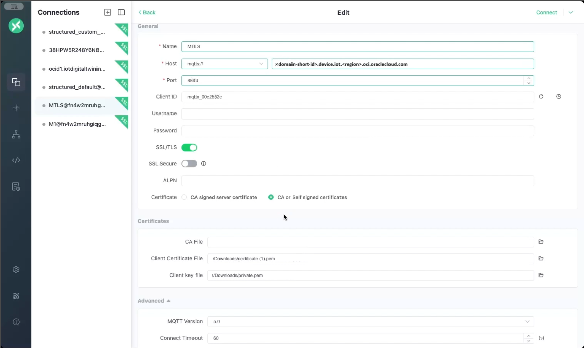

  • Verwenden Sie einen beliebigen MQTT-Client, um ein Thema mit MQTTS zu abonnieren. In diesem Beispiel wird MQTTx verwendet.
    So senden Sie Beispieldaten und testen die Verbindung:
    1. Geben Sie den Gerätehost als Host ein. Beispiel:
      mqtts://<domain-short-id>.device.iot.<region>.oci.oraclecloud.com
    2. Geben Sie den Port an: 8883
    3. Client-Kennung: your-client-ID
    4. Reinigungsstart: True
    5. Aktivieren Sie den Umschalter, um TLS zu aktivieren.
    6. Wählen Sie die Option CA- oder selbstsignierte Zertifikate aus.
    7. Geben Sie den Speicherort der Clientzertifikatsdatei aus Schritt 15 unter Extern verwaltetes Zertifikat erstellen ein: your-certificate.pem
    8. Geben Sie den Speicherort der Clientschlüsseldatei aus Schritt 1 unter Neuen Private Key generieren ein: your-private-key.pem
    9. Wählen Sie Verbinden aus.

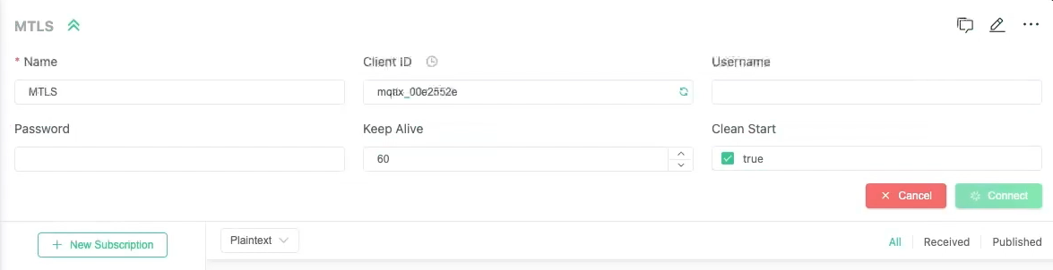

      MQTTx
      Melden Sie sich mit MQTTx an.

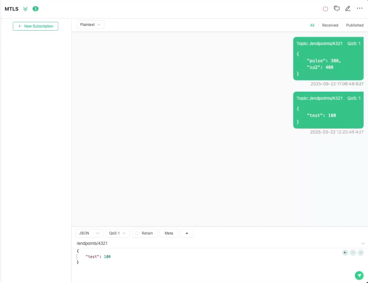

    10. Wählen Sie Neues Abonnement aus, um Daten von einem Gerät zu empfangen.
    11. Geben Sie den Endpunkt als Thema ein.
    12. Dieses Beispiel zeigt Nachrichten, die im Thema /endpoints/4321 auf Quality of Service (QoS) Ebene 1 veröffentlicht wurden. Thema:
        "pulse": 300,
        "s02": 400
        "test": 100
      Unter MQTTx ein Thema abonnieren.
