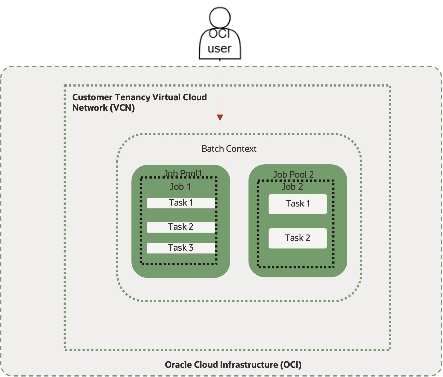

Batch-Workflow auf hoher Ebene
Containerdiagramm des Batch-Dienstes, das die Beziehung zwischen seinen Komponenten veranschaulicht. Ein OCI-Benutzer leitet Workloads in den Batchkontext (den Container der obersten Ebene) weiter, der einen oder mehrere Jobpools enthält. Jeder Jobpool verwaltet zugehörige Jobs, und jeder Job besteht aus mindestens einer Aufgabe. Das Diagramm zeigt Jobpool 1 mit Job 1 (enthält Task 1, Task 2, Task 3) und Jobpool 2 mit Job 2 (enthält Task 1, Task 2). Die visuelle Darstellung zeigt, wie Aufgaben innerhalb von Jobs gruppiert werden, die über Jobpools in einem Batchkontext auf OCI verwaltet werden.
