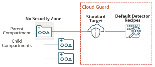

Das folgende Diagramm veranschaulicht die Cloud Guard-Konfiguration, nachdem die Sicherheitszone für das übergeordnete Compartment gelöscht worden ist:
Das übergeordnete Compartment verfügt über zwei Sub-Compartments. Keines der Compartments befindet sich in einer Sicherheitszone. Das übergeordnete Compartment ist mit einem Standardziel in Cloud Guard verknüpft. Das Ziel ist mit den Standarddetektorrezepten verknüpft.

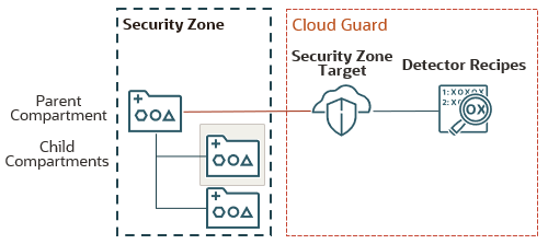

Das folgende Diagramm veranschaulicht die Cloud Guard-Konfiguration, nachdem die Sicherheitszone für das untergeordnete Compartment gelöscht worden ist:
Das übergeordnete Compartment verfügt über zwei untergeordnete Compartments. Alle Compartments befinden sich in derselben Sicherheitszone. Das übergeordnete Compartment ist mit einem Sicherheitszonenziel in Cloud Guard verknüpft. Das Ziel ist mit Detektorrezepten verknüpft.

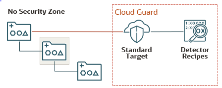

Das hervorgehobene Compartment verfügt über ein übergeordnetes und ein untergeordnetes Compartment. Keines der Compartments befindet sich in einer Sicherheitszone. Das übergeordnete Compartment ist mit einem Standardziel in Cloud Guard verknüpft. Das Ziel ist mit Detektorrezepten verknüpft.

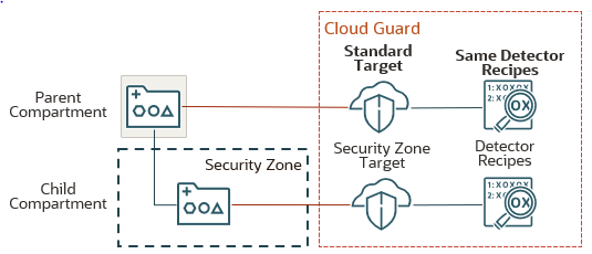

Weder das übergeordnete Compartment noch das untergeordnete Compartment befindet sich in einer Sicherheitszone. Das übergeordnete Compartment ist mit einem Cloud Guard-Standardziel verknüpft. Das Standardziel ist mit denselben Detektorrezepten wie zuvor verknüpft. Das untergeordnete Compartment ist mit einem anderen Cloud Guard-Ziel und anderen Detektorrezepten verknüpft.
