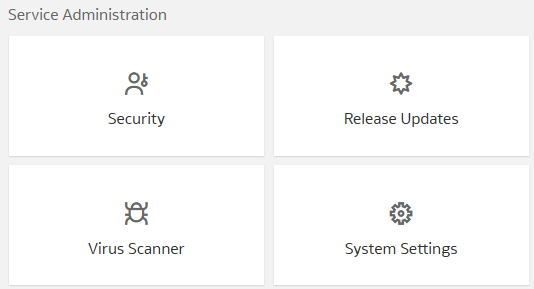

Erweiterte Optionen festlegen
Mit der Serviceinstanzkonsole können Sie erweiterte Optionen für Oracle Fusion Data Intelligence festlegen.
  1. Klicken Sie in Oracle Fusion Data Intelligence auf Konsole.
  2. Klicken Sie unter Serviceadministration auf Systemeinstellungen.
    Kachel "Systemeinstellungen"
  3. Aktualisieren Sie auf der Seite "Systemeinstellungen" die Umschaltoption für die entsprechende erweiterte Option.
