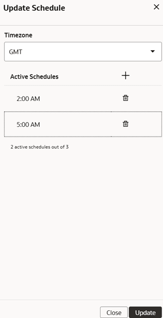

    2. Klicken Sie unter Aktive Zeitpläne auf das Symbol Zeitplan hinzufügen, geben Sie eine Zeit ein, und klicken Sie auf Aktualisieren.
    Dialogfeld "Zeitplan aktualisieren"
