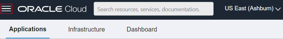

  2. Klicken Sie in der Oracle Cloud Infrastructure-Konsole auf das Menüsymbol Navigation.

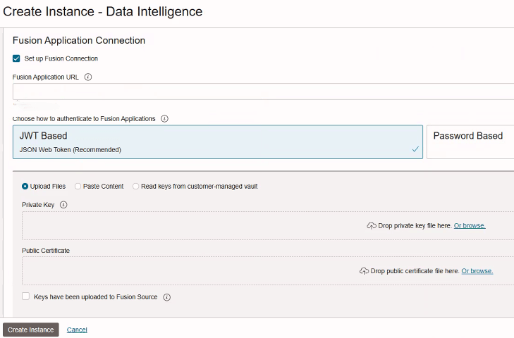

  1. Wählen Sie auf der Seite "Instanz erstellen" unter Angebote als erste Instanz Entwicklung/Test in Beabsichtigte Verwendung aus.
  2. Wählen Sie unter Abonnement auswählen das Abonnement aus, das Sie zum Erstellen der Instanz verwenden möchten, und prüfen Sie die Abonnementdetails, um sicherzustellen, dass die angezeigten Abonnements mit Ihrer Oracle Fusion Data Intelligence-Bestellung übereinstimmen.
  3. Geben Sie unter Fusion Application-Verbindung die URL der Oracle Fusion Cloud Applications-Instanz an.
  4. Wählen Sie unter Authentifizierung den zu verwendenden Authentifizierungstyp aus: JWT-basiert (empfohlen) oder Passwortbasiert.
    • Wenn Sie JWT-basiert (JSON-Web-Token) auswählen, geben Sie den Private Key und die öffentlichen Zertifikatsdateien an, indem Sie sie hochladen, kopieren und einfügen oder aus Ihrem Vault lesen. Wählen Sie Schlüssel wurden in Fusion-Quelle hochgeladen aus, um Verbindung testen zu aktivieren.
      Hinweis
      Siehe JWT-Authentifizierungsprovider konfigurieren. Stellen Sie während der Konfiguration der tokenbasierten Authentifizierung sicher, dass Sie FAWServiceJWTIssuer als vertrauenswürdigen Aussteller eingeben.
      Stellen Sie sicher, dass der generierte RSA-Verschlüsselungs-Private Key mindestens 2048 Zeichen enthält und Sie mindestens 15 Minuten warten, bis das hochgeladene öffentliche Zertifikat in Ihrer Oracle Fusion Cloud Applications-Instanz wirksam wird.
    • Wenn Sie Kennwortbasiert auswählen, geben Sie die Zugangsdaten eines anwendbaren Benutzers ein, wie z.B. MyFAWExtractUser aus Ihrer Oracle Fusion Cloud Applications-Instanz. Stellen Sie vor der Eingabe der Benutzerzugangsdaten sicher, dass der entsprechende Benutzer in Oracle Fusion Cloud Applications erstellt wird. Siehe Benutzer in Oracle Fusion Cloud Applications zum Extrahieren von Daten erstellen.
  5. Klicken Sie auf Verbindung testen, um die Verbindung zur Oracle Fusion Cloud Applications-Instanz zu prüfen und zu vergewissern, dass die Zugangsdaten gültig sind.

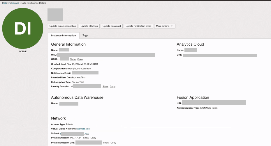

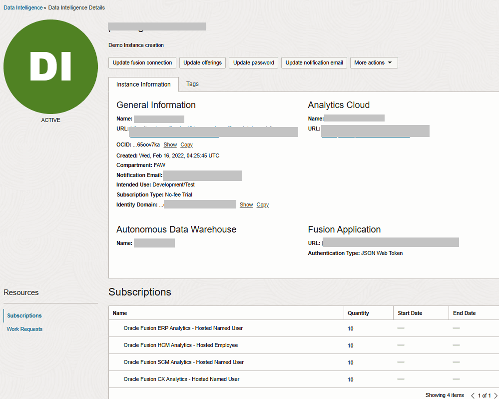

Oracle sendet eine E-Mail an die angegebene E-Mail-Adresse, wenn Ihr Service bereit ist. Sie können die Seite "Aktivität" anzeigen, um den aktuellen Status zu prüfen. Wenn sich der Status von CREATING in ACTIVE ändert, ist der Service einsatzbereit.
Navigieren Sie zur Seite "Details" für den neuen Service, um auf die Oracle Fusion Data Intelligence-URL und das zugehörige Oracle Autonomous AI Lakehouse zuzugreifen. Hier können Sie auch Details wie das Kennwort für die Oracle Fusion Cloud Applications-Instanz und das Administratorkennwort für das Oracle Autonomous AI Lakehouse anzeigen oder ändern. Sie können auch die Serviceinstanz löschen, die nicht mehr benötigt wird.
Wenn Sie das Provisioning von Oracle Fusion Data Intelligence mit Single Sign-On eingerichtet hatten, wird Ihr Service mit der föderierten Oracle Identity Cloud Service-Instanz verknüpft. Wenn Sie Single Sign-On für Oracle Fusion Data Intelligence nicht eingerichtet hatten, wird Ihr Service mit der Oracle Identity Cloud Service-Standardinstanz verknüpft, die Sie mit Ihrem Oracle Cloud-Account erhalten haben.
Nachdem Sie eine Instanz erstellt haben, wird mindestens eine Stunde lang die Meldung angezeigt, dass die Systeminitialisierung ausgeführt wird. In diesem Zeitraum führt Oracle Fusion Data Intelligence einen Initialisierungsprozess aus, bei dem Setupdaten aus dem Oracle Fusion Cloud Applications-Quellsystem extrahiert werden. Sie müssen warten, bis der Systeminitialisierungsprozess abgeschlossen ist, bevor Sie Datenpipelines für die Funktionsbereiche erstellen.
