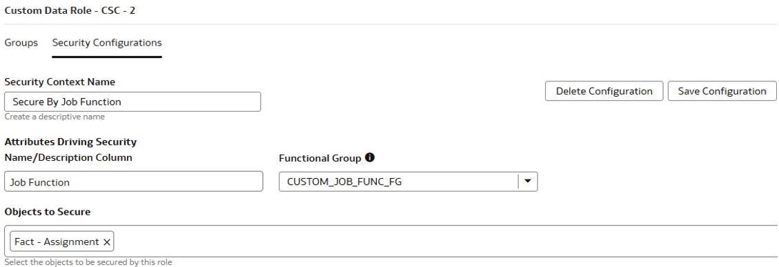

  6. Wählen Sie auf der Registerkarte "Anwendungsrollen" die entsprechende Rolle aus, z.B. "Benutzerdefinierte Datenrolle - CSC - 2", und klicken Sie auf Sicherheitskonfigurationen.
  7. Fügen Sie auf der Registerkarte "Sicherheitskonfigurationen" die benutzerdefinierte Sicherheit wie folgt hinzu, und klicken Sie auf Konfiguration speichern:
    • Sicherheitskontextname: Geben Sie einen Namen für den benutzerdefinierten Sicherheitskontext an, z.B. Sicher nach Funktion.
    • Attribute zur Erhöhung der Sicherheit: Klicken Sie auf ein Dialogfeld "Objekt auswählen", suchen Sie nach einem Objekt, und wählen Sie das Attribut aus, um die Sicherheit zu steuern, z.B. eine Tätigkeitsfunktion.
      Hinweis
      Die Attribute aus einer degenerierten Dimension können den Sicherheitskontext nicht steuern. Verwenden Sie nur die konformen Dimensionsattribute.
    • Funktionsgruppe: Wählen Sie eine vordefinierte Funktionsgruppe aus, oder geben Sie einen eindeutigen Namen für die Funktionsgruppe in das Textfeld ein, um eine benutzerdefinierte Funktionsgruppe wie CUSTOM_JOB_FUNC_FG zu erstellen.
      Hinweis
      Die Funktionsgruppe steuert die Abfrage. Wenn Sie eine vorhandene Funktionsgruppe ausgewählt haben, erstellt die Abfrage die ODER-Bedingung. Wenn Sie eine neue Funktionsgruppe ausgewählt haben, fügt die Abfrage die AND-Bedingung hinzu.
    • Zu sichernde Objekte: Klicken Sie im Dialogfeld "Objekt auswählen" auf ein Objekt, suchen Sie nach einem Objekt, z.B. Fakt - Zuweisung, und wählen Sie es durch die von Ihnen erstellte benutzerdefinierte Anwendungsrolle sicher aus.
    Sicherheitskonfigurationen eingerichtet
