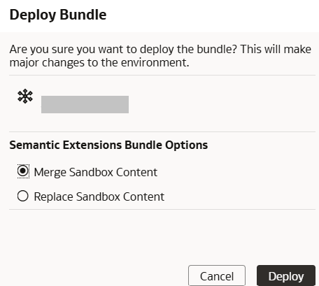

Wenn Sie das Bundle für semantische Erweiterungen oder das Composite Bundle bereitstellen, können Sie den Sandbox-Inhalt und die Sandbox-Sicherheit in der Zielumgebung entweder zusammenführen oder ersetzen. Beim Ersetzen löschen Sie die vorhandenen semantischen Modellerweiterungen in der Zielumgebung und migrieren das neueste Bundle. Sie müssen den Ersatz des semantischen Modells bestätigen, um unbeabsichtigten Inhaltsverlust zu verhindern. Die Zusammenführungsoption ist hilfreich, wenn Sie Elemente in der Quellinstanz gelöscht haben und diese Löschvorgänge auf die Zielinstanz angewendet werden sollen. Der Standardwert "Sandbox-Inhalt zusammenführen" kombiniert die Änderungen aus der Quell-Sandbox-Instanz mit dem vorhandenen Inhalt im Zielsystem.

  3. Zeigen Sie auf der Seite "Bundles" mit der Maus auf das von Ihnen erstellte Bundle, klicken Sie auf Aktionen, und wählen Sie unter Aktionen die Option Bereitstellen aus.
  4. Wenn Sie das Datenkonfigurations-Bundle bereitstellen, wählen Sie unter "Bundle bereitstellen" die Option Validierung ausführen aus, um das Bundle vor dem Deployment zu validieren, und klicken Sie auf Bereitstellen. Wenn Sie die Option Validierung ausführen deaktivieren, zeigt das Bundle-Deployment immer den endgültigen Status "Abgeschlossen" an, selbst wenn einige Komponenten nicht erfolgreich waren und beim Deployment übersprungen wurden. Wenn Sie diese Option deaktivieren, wird empfohlen, das Deployment manuell zu validieren, indem Sie die Bundle-Berichte prüfen.

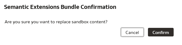

  5. Wenn Sie das Sandbox-Framework verwenden, können Sie den Sandbox-Inhalt oder die Sandbox-Sicherheit ersetzen. Klicken Sie in der Bestätigung des Semantic Extensions-Bundles auf Bestätigen, um das Ersetzen sofort ohne letzte Warnung fortzusetzen, oder klicken Sie auf Abbrechen, um den Vorgang zu beenden.
    Beispiel: Wenn Sie den Sandbox-Inhalt und die Sicherheit ersetzen, erhalten Sie die folgende Meldung, um den Vorgang zu bestätigen:
    Dialogfeld "Bundle für semantische Erweiterungen bestätigen"
