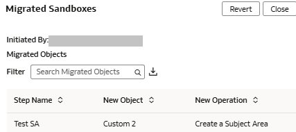

  2. Klicken Sie auf der Seite "Semantische Modellerweiterungen" auf Migrationsdetails.
  3. Klicken Sie unter "Migrierte Sandboxes" auf Zurücksetzen, um ein Rollback der Migration durchzuführen.
    Migration zurücksetzen
