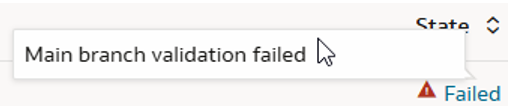

  2. Klicken Sie auf der Seite "Semantische Modellerweiterungen" auf die Registerkarte "Aktivität", und warten Sie, bis die Validierung der Hauptverzweigung abgeschlossen ist. Wenn der Status Nicht erfolgreich lautet, fahren Sie mit der Migration erst fort, wenn Sie alle Fehler behoben haben.
    Validierung der Hauptverzweigung mit Status "Nicht erfolgreich"

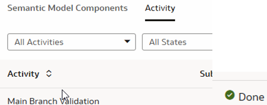

  5. Klicken Sie auf der Seite "Semantische Modellerweiterungen" auf die Registerkarte "Aktivität", und warten Sie, bis die Validierung der Hauptverzweigung abgeschlossen ist. Wenn der Status Fertig lautet und der Bericht fehlerfrei ist, fahren Sie mit der Planung der Migration fort.
    Validierung der Hauptverzweigung mit Status "Fertig"
