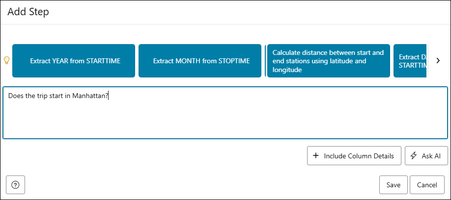

- Wählen Sie im Dropdown-Feld + Schritt hinzufügen die Option Spalte hinzufügen oder ersetzen aus.
- Geben Sie im Dialogfeld "Schritt hinzufügen" im Textfeld AI zur Generierung von SQL fragen den folgenden Prompt ein:
Does the trip start in Manhattan?
Sie können auch + Spaltendetails einschließen auswählen, um eine der folgenden Aktionen auszuführen:-

Klicken Sie auf KI fragen.
Wenn Sie Ask AI auswählen, wird im Dialogfeld "Schritt hinzufügen" ein rechter Bereich geöffnet, in dem der neu generierte Spaltenname, der entsprechende SQL-Code und die neu generierte Spalte
TRIP_STARTS_IN_MANHATTAN
im Abschnitt "Datenvorschau" angezeigt werden. Sie können diese Spalte auch umbenennen, wenn Sie möchten. -
