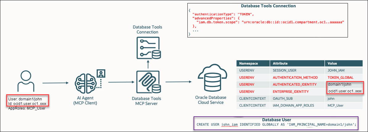

Das folgende Diagramm zeigt einen End-to-End-Ablauf, bei dem ein Benutzer mit IAM-Anwendungsrollen den MCP-Server für Datenbanktools aufruft, der über eine Verbindung zu Datenbanktools, die für die tokenbasierte IAM-Datenbankauthentifizierung konfiguriert ist, eine Verbindung zu Oracle Database Cloud Service herstellt.
Das Diagramm zeigt auch, wie die IAM-Identität des Benutzers an die Datenbank propagiert wird. Außerdem wird das datenbankseitige Setup für IAM-Benutzer hervorgehoben, d.h. es wird ein Datenbankbenutzer erstellt, der global durch einen IAM-Principal-Namen identifiziert wird.
Diese Abbildung zeigt einen End-to-End-Ablauf, bei dem ein Benutzer mit IAM-Anwendungsrollen einen MCP-Client zum Aufrufen des MCP-Servers für Datenbanktools verwendet.
In den folgenden Schritten wird beschrieben, wie eine Benutzeranforderung vom MCP-Client zur Datenbank über den MCP-Server authentifiziert, autorisiert und ausgeführt wird.
  1. Der Benutzer meldet sich mit IAM SSO an, und der MCP-Client ruft ein Zugriffstoken ab.
  2. Der Client ruft den MCP-Server mit Authorization: Bearer <token> auf.
  3. Der MCP-Server validiert das Token und die Rollen des Benutzers.
  4. Der MCP-Server ruft die erforderliche zeitgebundene Datenbankautorisierung ab.
  5. Der MCP-Server führt die Anforderung aus und gibt Ergebnisse zurück.
