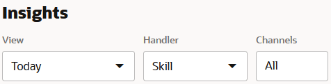

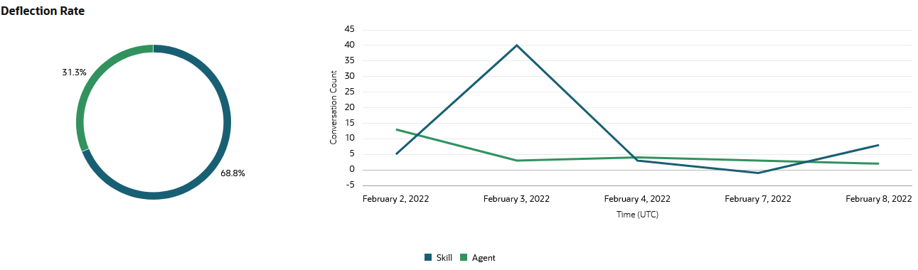

Im Überblicksbericht können Sie auf die Umlenkungsratendiagramme zugreifen, indem Sie im Menü "Handler" die Option Skill auswählen. In diesem Abschnitt des Übersichtsberichts verfolgt Insights die Unterhaltungen, die der Skill vom Live-Agent abgelenkt hat, als Donut-Diagramm, das nach von Skills und Agents behandelten Unterhaltungen segmentiert ist, und als Trendliniendiagramm, das die Unterhaltungen im Zeitverlauf darstellt. Wenn Sie auf einen Bogen im Donut-Diagramm klicken, wird der nach Agent oder Skill gefilterte Unterhaltungsbericht geöffnet.

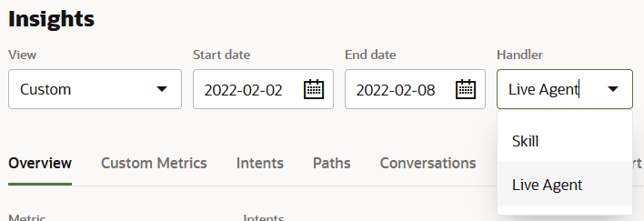

Sie können auf diese Metriken zugreifen, indem Sie im Handler-Filter die Option Live-Agent auswählen (die nur angezeigt wird, wenn Sie den Bericht nach einem Datum oder Datumsbereich filtern, der Live-Agent-Übertragungsunterhaltungen enthält).

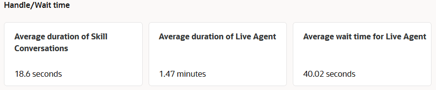

Live-Agent-Handle/Wartezeiten
- Durchschnittliche Dauer von Skillunterhaltungen: Die durchschnittliche Anzahl von Sekunden, die Benutzer mit der Berechnung von Unterhaltungen verbracht haben, indem die Gesamtdauer vom Anfang bis zum Ende jeder Unterhaltung um die Gesamtanzahl von Unterhaltungen addiert wird.
- Durchschnittliche Dauer von Live-Agent: Die durchschnittliche Anzahl von Sekunden, die Benutzer für Unterhaltungen ausgegeben haben, die an einen Live-Agent weitergeleitet wurden. Dieser Zeitraum, der in der Regel länger als die Durchschnittliche Dauer von Skillunterhaltungen ist, wird berechnet, indem die Gesamtzeit, die für alle Live-Agent-Unterhaltungen aufgewendet wurde, dividiert durch die Tally Von Live-Agent verarbeitete Unterhaltungen addiert wird.
- Durchschnittliche Wartezeit für den Live-Agent: Die durchschnittliche Anzahl von Sekunden, die Benutzer in der Queue warten mussten, bevor sie schließlich mit einem Agent verbunden wurden.
