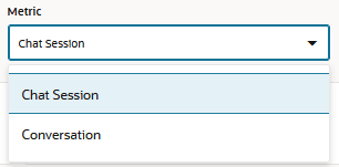

Um auf diese Metriken auf Sessionebene zuzugreifen, wählen Sie im Metrikfilter im Überblicksbericht die Option Chatsession aus.

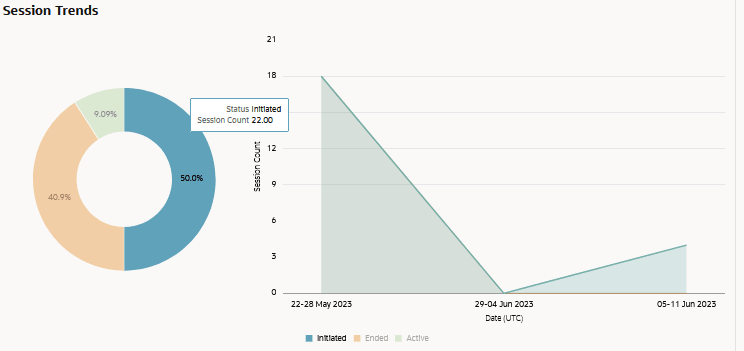

- Sessiontrends: Ein Vergleich der aktiven, beendeten und initiierten Chatsessions, die in zwei verschiedenen Ansichten dargestellt werden:
- Als Donut-Diagramm, das die Gesamtanzahl der initiierten Sessions mit den Sessions kontrastiert, die beendet wurden oder aktiv bleiben. Sie können die tatsächliche Anzahl ermitteln, indem Sie auf die Bögen klicken.
- Als Trendlinie, die die Anzahl der aktiven, beendeten und initiierten Sessions für Datumsangaben darstellt.

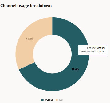

- Aufschlüsselung der Kanalnutzung: Um Verbrauchsdaten zu den Kanälen zu suchen, über die Benutzer Sessions mit diesem Skill initiiert haben, vergleichen Sie die Bögen des Diagramms, und zeigen Sie mit der Maus auf sie, um die tatsächliche Summe zu erhalten.
