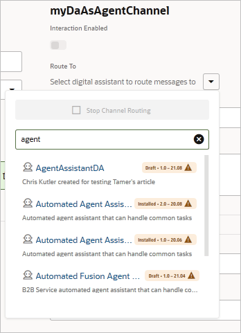

Aufgabe 3: Digitalen Assistenten beim Service anmelden
Um einen digitalen Assistenten bei dem Oracle B2C Service oder Oracle Fusion Service als Digital Assistant-Agent anzumelden, erstellen Sie einen DA-Agent-Kanal, und aktivieren Sie ihn. Bei dieser Aufgabe wird auch der digitale Assistent identifiziert, an den die Unterhaltung weitergeleitet werden soll.
Jeder Kanal eines DA-Agent muss einen eindeutigen Benutzernamen aufweisen. Das heißt, Sie dürfen einen Digital Assistant-Agent nur für einen Kanal verwenden. Wenn derselbe Digital Assistant-Agent bei mehr als einem Kanal angemeldet ist, funktioniert keiner der Kanäle wie erwartet.
