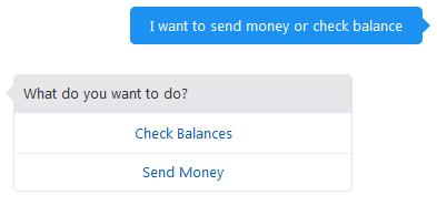

Mit der Eigenschaft Konfidenzgewinnmarge (auf die über Einstellungen > Konfiguration zugegriffen wird) können Sie festlegen, dass Ihr Skill Benutzer zur Eingabe eines Intents auffordert, wenn die Konfidenzscores mehrerer Intents nahe beieinander liegen. Beispiel: Wenn ein Benutzer den Text "Ich möchte den Saldo prüfen oder Geld senden" an FinancialBot sendet, antwortet der Skill mit einer Auswahlliste mit den Top-Intents "Saldo prüfen" und "Geld senden".
Eine Beschreibung von win_margin_list.png folgt.
Der Skill bietet diese beiden Intents in einer Auswahlliste an, weil ihre Konfidenz den festgelegten Konfidenzschwellenwert überschreitet und die Differenz zwischen den jeweiligen Konfidenzniveaus (d.h. die Gewinnmarge) für die Eigenschaft Gewinnmarge festgelegt ist.
