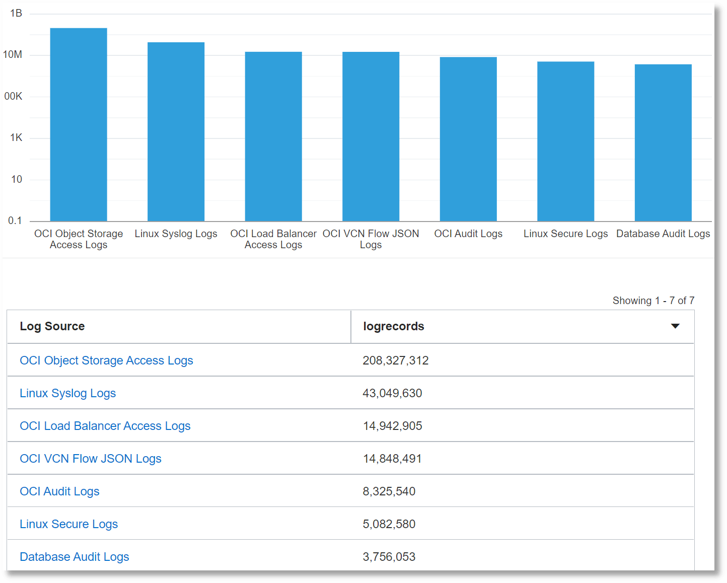

  3. Wählen Sie im Bereich Visualisieren die Option Balken (Balkendiagramm öffnen) aus.
  4. Ziehen Sie im Bereich Felder Logquelle aus dem Abschnitt Gepinnt per Drag-and-Drop in den Abschnitt Gruppieren nach des Bereichs Visualisieren.
    Dadurch werden die Logdatensätze in Form eines Balkendiagramms angezeigt, das nach Logquellen gruppiert ist.
    Vertikales Balkendiagramm
    Beachten Sie, dass für das obige Diagramm die Anzeigeoption Logskala anzeigen aktiviert ist.
  5. Ziehen Sie im Bereich Felder Entitytyp aus dem Abschnitt Gepinnt per Drag-and-Drop in den Abschnitt Gruppieren nach des Bereichs Visualisieren.
    Nun werden im Balkendiagramm die Logdatensätze nach Logquellen gruppiert in der Y-Achse mit den Zieltypen in der X-Achse angezeigt.

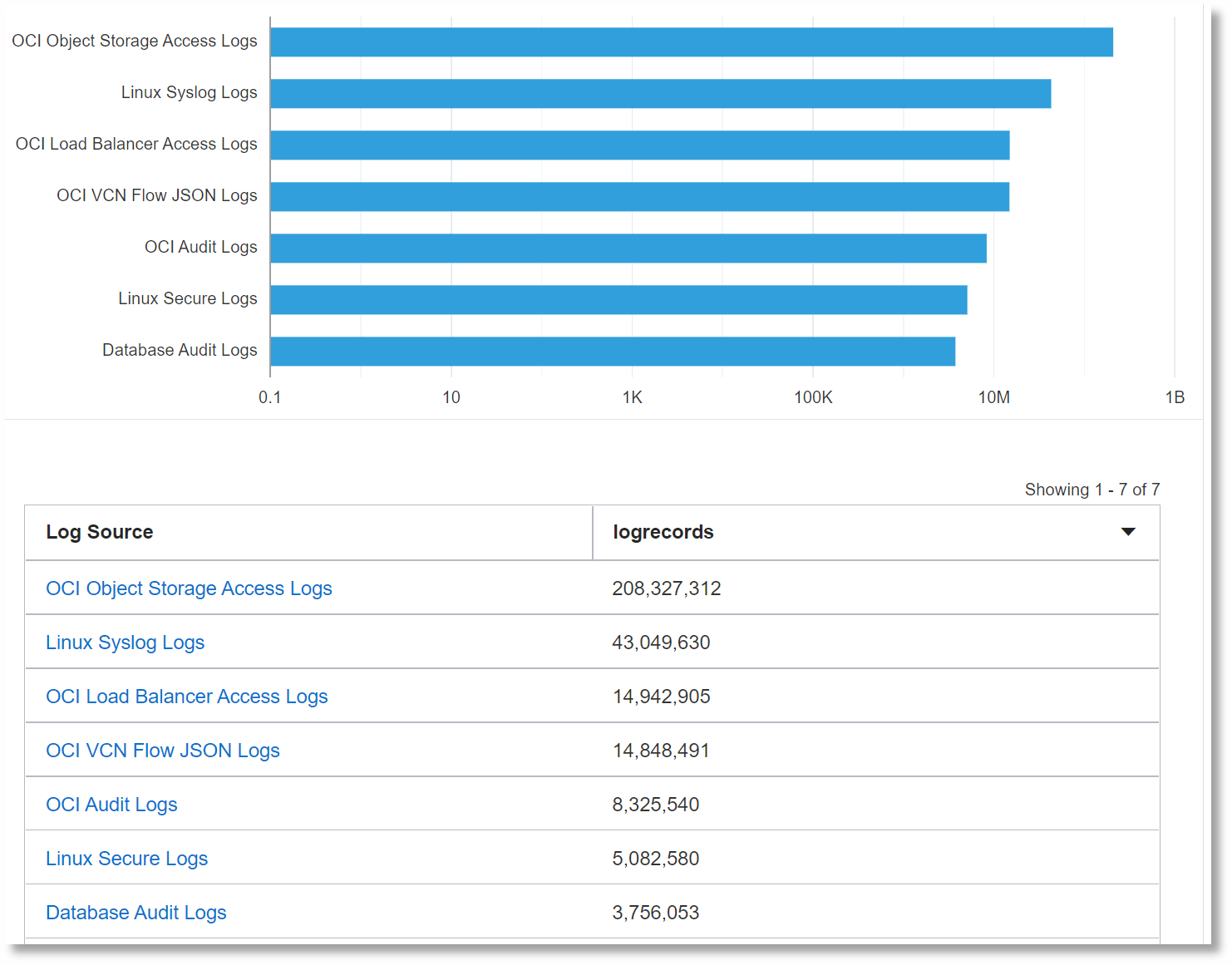

Sie können auch ähnliche Aktionen im horizontalen Balkendiagramm ausführen:
Horizontales Balkenddiagramm
