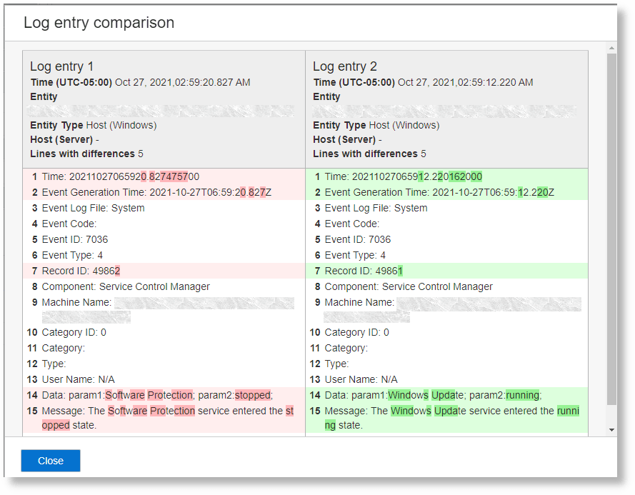

So vergleichen Sie die Logeinträge im Log Explorer:
  1. Suchen Sie nach Logs für ein Set von Entitys. Siehe Logs nach Entitys durchsuchen.
  2. Wählen Sie eine unterstützte Visualisierung aus.
  3. Klicken Sie auf das Menüsymbol "Aktionen" Symbol für Aktionsmenü, das der Zeile des Logeintrags entspricht, und klicken Sie auf Zu Vergleich hinzufügen.
    Ein schwebendes Fenster mit dem ausgewählten Eintrag wird angezeigt.
  4. Klicken Sie auf das Menüsymbol "Aktionen" Symbol für Aktionsmenüentsprechend dem Eintrag, mit dem Sie den ersten ausgewählten Eintrag vergleichen möchten, und klicken Sie auf Zum Vergleich hinzufügen.
    Das unverankerte Fenster wird mit dem neu ausgewählten Logeintrag zum Vergleich aufgefüllt.
  5. Klicken Sie im Floating-Fenster auf Vergleichen.
    Im Fenster Vergleich von Logeinträgen wird der Vergleich zwischen dem Loginhalt der beiden Einträge angezeigt.
    Logeinträge vergleichen
Standardmäßig wird der Vergleich zwischen dem ursprünglichen Loginhalt der Logeinträge durchgeführt. Wenn Sie ein anderes Feld in den beiden Logeinträgen vergleichen möchten, ziehen Sie dieses Feld in den Abschnitt Primäres Anzeigefeld, und vergleichen Sie es.
