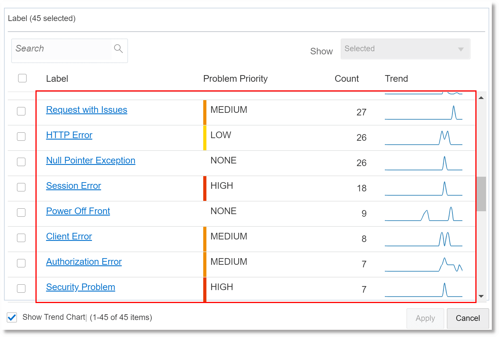

  • So erhalten Sie eine schnelle Übersicht über alle Fehlertrends:
    Klicken Sie im Log Explorer im Abschnitt Felder auf das Feld Labels. Aktivieren Sie das Kontrollfeld Trenddiagramm anzeigen im Dialogfeld "Labels".
    Dialogfeld "Label"

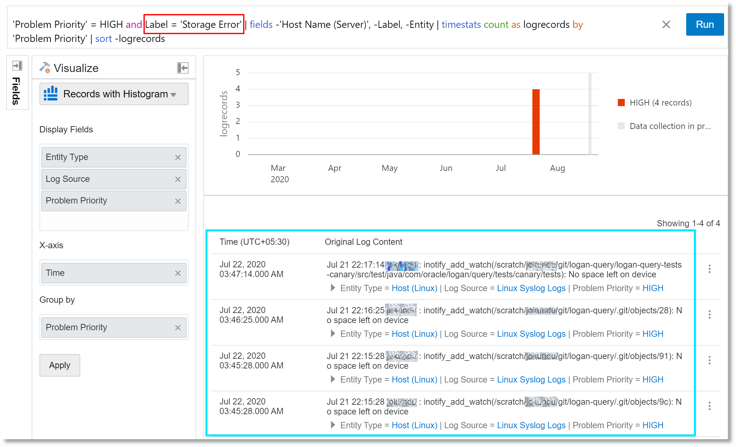

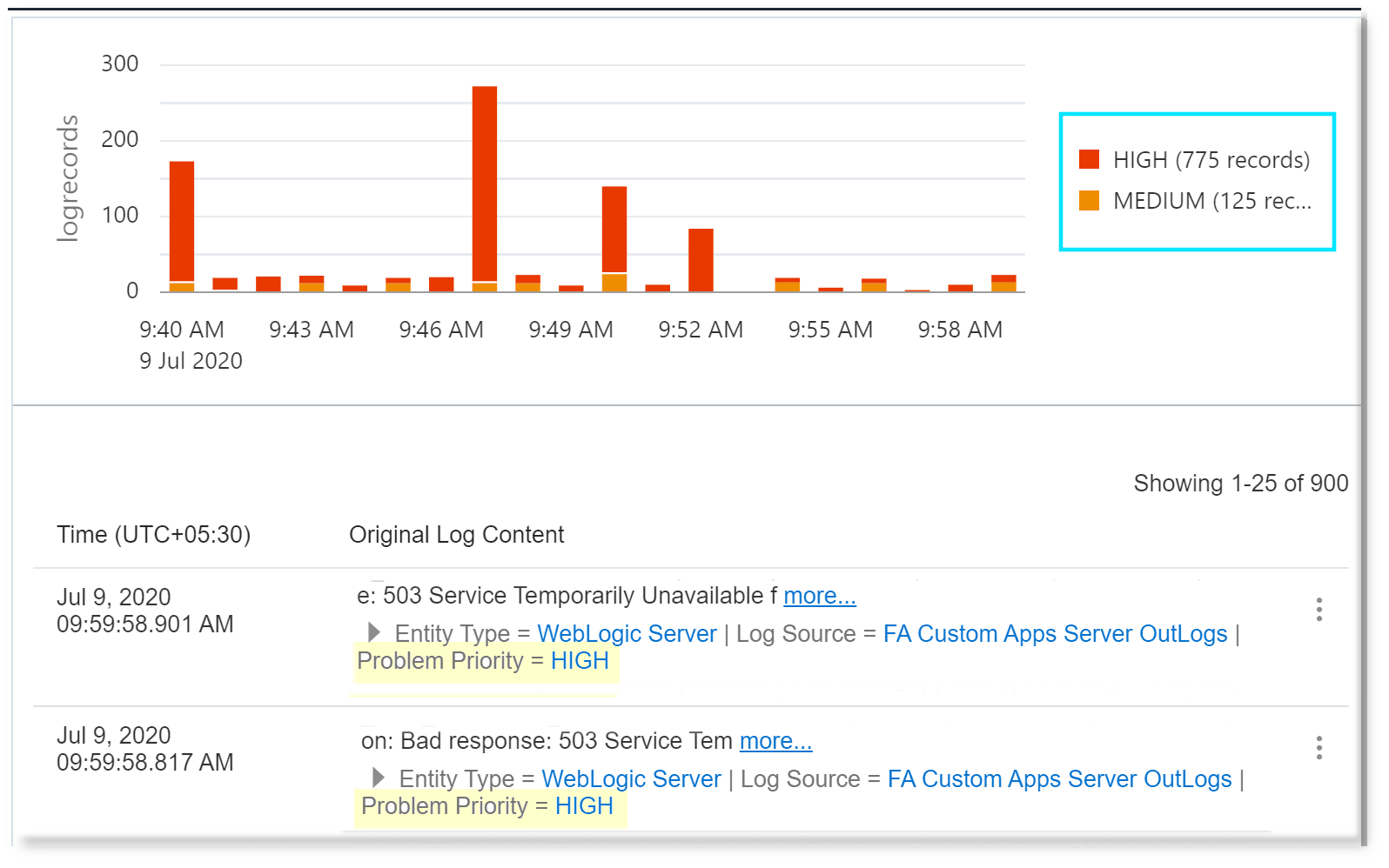

  • So identifizieren Sie die Problemereignisse:
    Ziehen Sie im Log Explorer das Feld Labels aus dem Abschnitt Felder in den Abschnitt Gruppieren nach im Visualisierungsbereich.
    Problemlogs, bei denen die Problempriorität beim Erstellen eines Labels festgelegt wurde

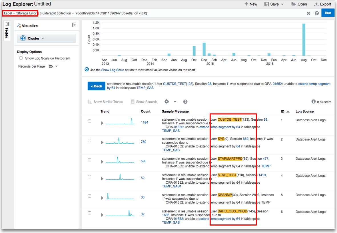

  • So suchen Sie mit der Abfragesprache in Quellen:
    Feldübersicht, die aus Logdatensätzen mit dem angegebenen Label besteht

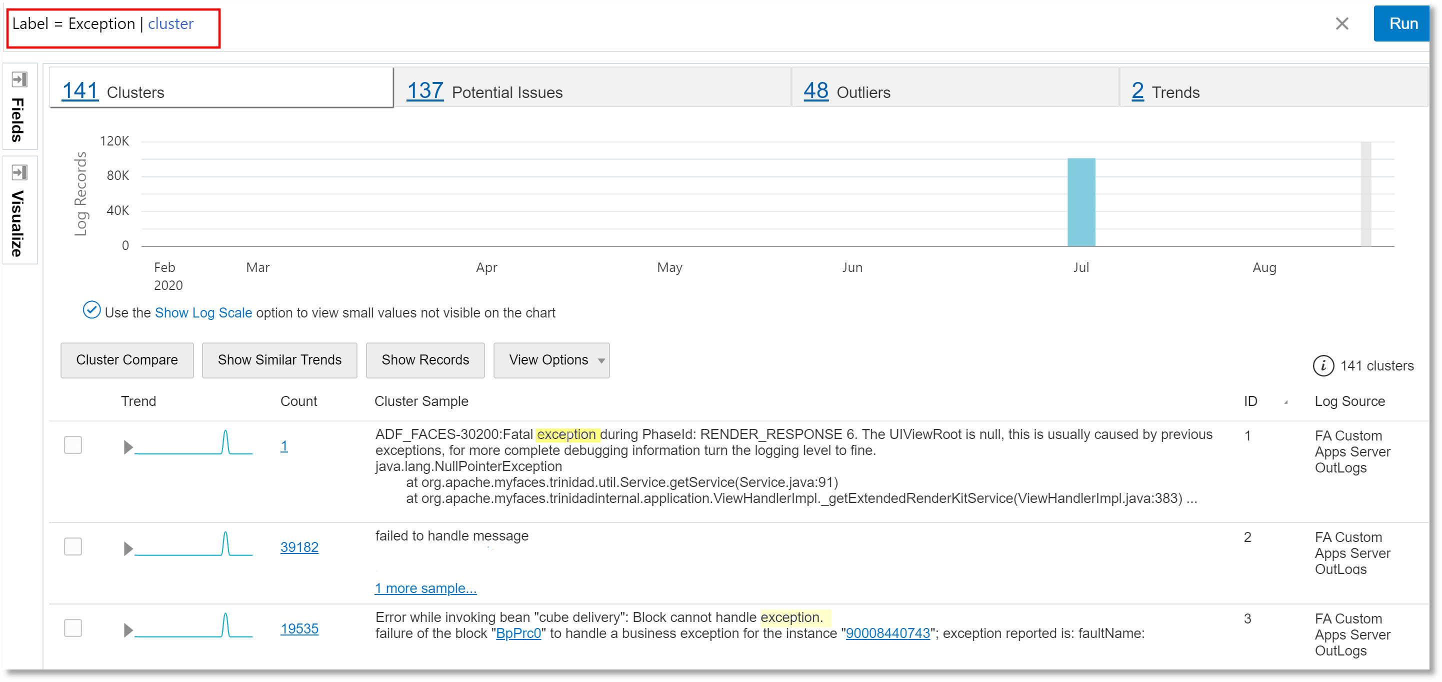

  • So führen Sie Analysen mit der Abfragesprache in Kombination mit Clustern durch:
    Clustervisualisierung in Kombination mit einem in der Abfrage angegebenen Label
    Zeigen Sie die Logdaten im Cluster für classify-Ergebnisse an:
