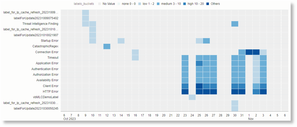

Heatmap-Visualisierung
Heatmap erleichtert die Visualisierung weiterer Werte, wie z.B. Anzahl oder Auslastung im Vergleich zur Zeit. Verschiedene Farben, die Sie in den Einstellungen auswählen können, stellen Werte im Laufe der Zeit dar, sodass Sie schnell Bereiche erkennen können, die ein Problem darstellen könnten. Die Visualisierung basiert auf dem Befehl timestats
Beispiel für Heat Map:
Die obige Heatmap wird für die folgende Abfrage generiert:
Label not in ('Action Succeeded', 'Action Failed', 'Configuration Error')
| timestats count as logrecords by Label
| bucket logrecords as labels_buckets none = 0 - 0, low = 1 - 2, medium = 3 - 10, high = 10 - 20
In der Heatmap können Sie die Anzahl der verschiedenen Labels im Vergleich zur Zeit sehen. Es ist einfacher, die Etiketten zu bestimmen, die eine höhere Anzahl haben. Es ist auch einfacher, das Verhalten in bestimmten Zeitfenstern zu bemerken.

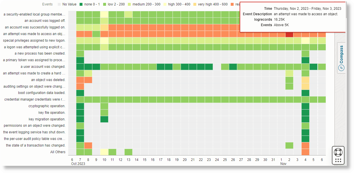

Die Zeit wird entlang der Y-Achse des Diagramms dargestellt. Entlang der X-Achse wird das Feld, das die Eingabe für den Befehl
timestats
ist, dargestellt. Beispiel: Logquelle. Jedes Rechteck entlang einer Zeile stellt die Anzahl der Logdatensätze für einen bestimmten Zeitraum dar. Die Farbe des Rechtecks stellt den Bereich dar, zu dem die Zählung gehört. Die Bereiche werden oben im Diagramm angezeigt. Bewegen Sie den Cursor über die Rechtecke, um die entsprechenden Werte anzuzeigen. Um einen Drilldown zu einer bestimmten Gruppe von Logdatensätzen durchzuführen, die durch ein Rechteck dargestellt werden, klicken Sie darauf. Die Anzahl der Rechtecke in einer Zeile wird durch den für die Analyse ausgewählten Zeitraum bestimmt. Beispiel: Wenn der ausgewählte Zeitraum Letzte 60 Minuten ist, hat jede Zeile 60 Rechtecke, die jeder Minute des Zeitraums entsprechen.Darüber hinaus wird unter dem Heatmap-Diagramm auch eine Zeitreihtabelle angezeigt. Jede Zeile der Tabelle entspricht einem Rechteck in einer Zeile im Diagramm.
Sie können die im Diagramm angezeigten Farben ändern, indem Sie unter Anzeigeoptionen auf Farbe klicken. Wählen Sie die Farbpalette aus, die der Anforderung am besten entspricht. Beispiel: Wenn die höheren Bereiche Warnungen und Fehler anzeigen, wie bei Severity oder Problempriorität, verwenden Sie die Palette, die für die höheren Bereiche rot ist. Wenn hingegen die niedrigeren Werte von Bedeutung sind, wie bei Verfügbarer Speicher, verwenden Sie die Palette mit Rot für die unteren Bereiche.
In der folgenden Heatmap zeigt das eine rote Rechteck, das den höchsten Bereich darstellt, deutlich an, dass das Auftreten von Ereignissen in einem bestimmten Zeitfenster mehr als üblich ist:
