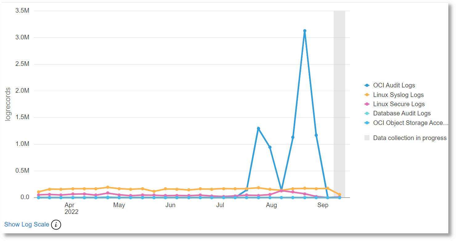

Oracle Log Analytics bietet eine Liniendiagrammvisualisierung, mit welcher Sie die Daten nach einem numerischen Feld gruppieren können und den Wertetrend dann in der Zeitablauf grafisch darstellen. Für die Y-Achse können nur numerische Felder oder Aggregatausgabe ausgewählt werden (Summe als Summe, Durchschnitt, wenn die Felder oder die Ausgabe nach Zeit aufgeschlüsselt werden können).
Beispiel: So zeigen Sie die Anzahl aller Apache-Logeinträge nach Quelle gruppiert über einen bestimmten Zeitraum (z.B. die letzten 7 Tage) an:
  1. Öffnen Sie das Navigationsmenü, und klicken Sie auf Observability and Management. Klicken auf Log Analytics unter Log Explorer.
  2. Setzen Sie im Log Explorer die Zeitsteuerung in der oberen rechten Ecke auf Letzte Woche.
  3. Klicken Sie im Bereich Felder im Abschnitt Gepinnt auf Logquelle, wählen Sie alle Apache-Logquellen aus, und klicken Sie auf Anwenden.
  4. Wählen Sie im Bereich Visualisieren in den Visualisierungsoptionen die Option Linie (Liniendiagramm öffnen) aus.
    • Klicken Sie zur Analyse auf einen beliebigen Zeitstempel entlang der X-Achse. Um mehrere Zeitstempel entlang der X-Achse auszuwählen, klicken und ziehen Sie außerdem, um ein Rechteck um die Punkte zu zeichnen, um einen Drilldown durchzuführen. Klicken Sie auf Esc, um den Vorgang abzubrechen.
    • Sie können mehrere Felder für die Anzeige auf der Y-Achse auswählen, indem Sie sie in den Bereich Gruppieren nach ziehen. Jedes Feld wird mit einer anderen Markerform im Liniendiagramm angezeigt.
    • Aktivieren Sie das Kontrollkästchen Nur Problemlogs anzeigen, um nur die Logdatensätze anzuzeigen, die im Diagramm dargestellt sind und Werte ungleich Null für das Feld Problem Priority aufweisen.
    • Aktivieren Sie das Kontrollkästchen Logskala anzeigen, wenn der Inventurbereich des Logdatensatzes breit ist, sodass die logarithmische Skalierung auf die Werte angewendet wird, um sie alle im Diagramm anzuzeigen.
    • Klicken Sie auf die Schaltfläche Einstellungen Symbol "Bearbeiten":
      • Wählen Sie den Diagrammtyp aus Line with marker, Line without marker, Line with area oder Marker only, je nach Anforderung.
      • Wählen Sie Positionstyp straight oder Curved aus.
      • Wählen Sie Linienbreite Normal oder Thin aus.
      • Wählen Sie unter Tooltip-Hover-Verhalten die Option Hover anywhere over chart oder Hover directly over marker aus. Hover anywhere over chart stellt eine Verbindung zum nächsten Punkt her, und Marker sind nicht erforderlich. Hover directly over marker funktioniert am besten mit den angezeigten Markern.
      • Zeigen Sie unter QuickInfo-Typ die Datei Show single series oder Show all series an. Wenn Sie Show all series auswählen, werden die Werte aller Serien im angegebenen Zeitraum angezeigt, wenn Sie den Cursor über einen bestimmten Marker bewegen.
Die Anzahl der Apache-Logeinträge wird nach Logquelle gruppiert im Diagramm angezeigt.
