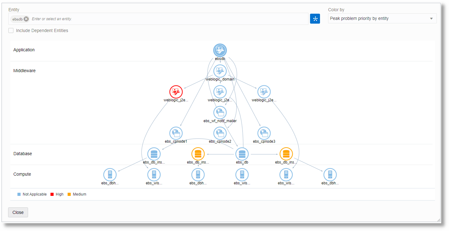

Um auf den Topologie-Viewer zuzugreifen und ihn zu verwenden, öffnen Sie den Scope-Filter, klicken Sie auf das Topologie-Viewer-Symbol Symbol für Topologie-Viewer, und wählen Sie die darin anzuzeigende Entity aus. Siehe Geltungsbereichsfilter nutzen. Wenn Sie die Entity im Bereich "Geltungsbereichsfilterentity" auswählen, klicken Sie auf Anwenden, um die aktualisierte Ansicht im Topologie-Viewer abzurufen.
Um die Logs der abhängigen Entitys beim Filtern der Logs einzuschließen, aktivieren Sie das Kontrollkästchen Abhängige Entitys einbeziehen.
Topologieanzeige
In der Topologievisualisierung werden die verschiedenen Layer der Composite Entity-Konfiguration und die Entitys in jeder Ebene angezeigt. Sie können auch die mit den Pfeilen dargestellten Abhängigkeiten und Beziehungen anzeigen.
Im obigen Beispiel wird die zusammengesetzte ebsdb im Entityselektor ausgewählt, und die resultierende Topologie wird angezeigt. Die Abfrage in der Abfrageleiste wird automatisch aktualisiert, um die Logs für die ausgewählte zusammengesetzte Entity anzuzeigen. Wenn Sie in der Topologievisualisierung auf einen Knoten klicken, z.B. ebs_cpnode2, wird der ausgewählte Knoten zum Entityselektor hinzugefügt, und das Kontrollkästchen zum Einschließen der abhängigen Entitys wird automatisch deaktiviert. Daher wird die Abfrage so aktualisiert, dass nur die Logs für die Entitys angezeigt werden, die dem Entityselektor hinzugefügt wurden, und nicht ihre abhängigen Entitys.
Wenn Sie das Kontrollkästchen Abhängige Entitys einbeziehen aktivieren, wird die Abfrage in der Abfrageleiste automatisch aktualisiert, um die Logs für die ausgewählte zusammengesetzte Entity und ihre abhängigen Entitys anzuzeigen.
Um die Auswahl eines zuvor ausgewählten Knotens aufzuheben, klicken Sie darauf.
