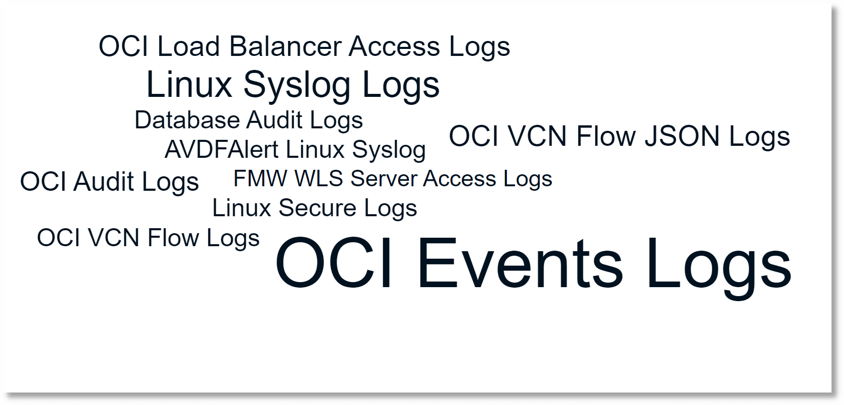

  3. Wählen Sie im Bereich Visualisieren die Option Wortwolke (Wortwolke öffnen) aus.
    Wortwolkenvisualisierung

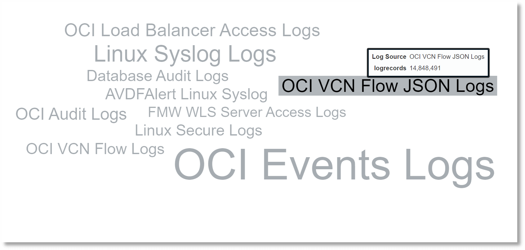

  4. Bewegen Sie den Cursor auf eine Zeichenfolge, um weitere Details zur Gruppe abzurufen, die die Zeichenfolge darstellt.
    Bewegen Sie den Cursor auf die Wortwolkenzeichenfolge
