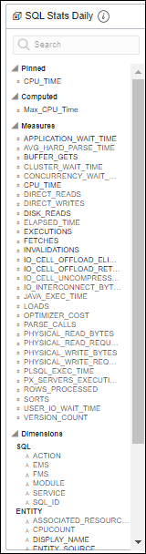

Attributspalten aus der Attributliste auswählen
Das ausgewählte Datenobjekt bestimmt, welche auswählbaren Spalten in der Attributliste angezeigt werden.
In der Grafik wird die Attributliste angezeigt.
Diese Liste ist in folgende Kategorien unterteilt:
  • Gepinnt: Häufig verwendete Attribute können zur einfacheren erneuten Auswahl im oberen Abschnitt des Attributbereichs "gepinnt" werden, um ein wiederholtes Scrollen durch lange Attributlisten zu vermeiden
  • Berechnet: Kennzahlen aus einem Datenobjekt können mit allgemeinen SQL-Aggregaten wie SUM, MAX, MIN und AVG aggregiert oder mathematisch mit Formeln kombiniert werden, um aussagekräftige berechnete Kennzahlen abzuleiten. Diese können benannt und wiederverwendet werden, was besonders für komplexe oder verbose Berechnungen nützlich ist.
  • Kennzahlen: Attributspalten mit numerischen Daten, die Sie aggregieren möchten.
  • Dimensionen: Attributspalten (z.B. Schlüsselspalten), die Daten kennzeichnen. Diese werden normalerweise zur Gruppierung von Daten verwendet (GROUP BY-Vorgänge).
Fügen Sie der SQL-Abfrage ein Attribut aus der Liste hinzu.
Um Ihrer SQL-Abfrage eine Spalte aus der Liste Attribute hinzuzufügen, wählen Sie den gewünschten Attributspaltennamen aus (unter Kennzahlen oder Dimensionen). Klicken Sie auf das Menü Aktionen, wählen Sie Zu Abfrage hinzufügen aus, und wählen Sie dann aus, wo die Spalte hinzugefügt werden soll. Unter Dimension können Sie die Attributspalte zu SELECT, WHERE, GROUPBY oder ORDERBY hinzufügen. Unter Kennzahlen können Sie die Attributspalte zu SELECT oder ORDER BY hinzufügen.
