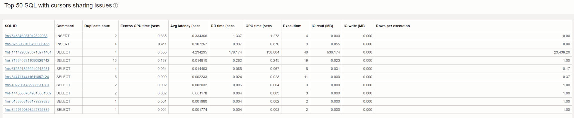

    Datenbank-Insights Identifizieren Sie schnell, welche Erkenntnisse in Datenbanken der Flotte beobachtet wurden und wie viele Datenbanken pro Einblick.
    Insight-Kacheln:
    • SQL mit Performanceverschlechterung
    • Planänderungen
    • Probleme beim Cursorsharing
    • Invalidierungs-Storms

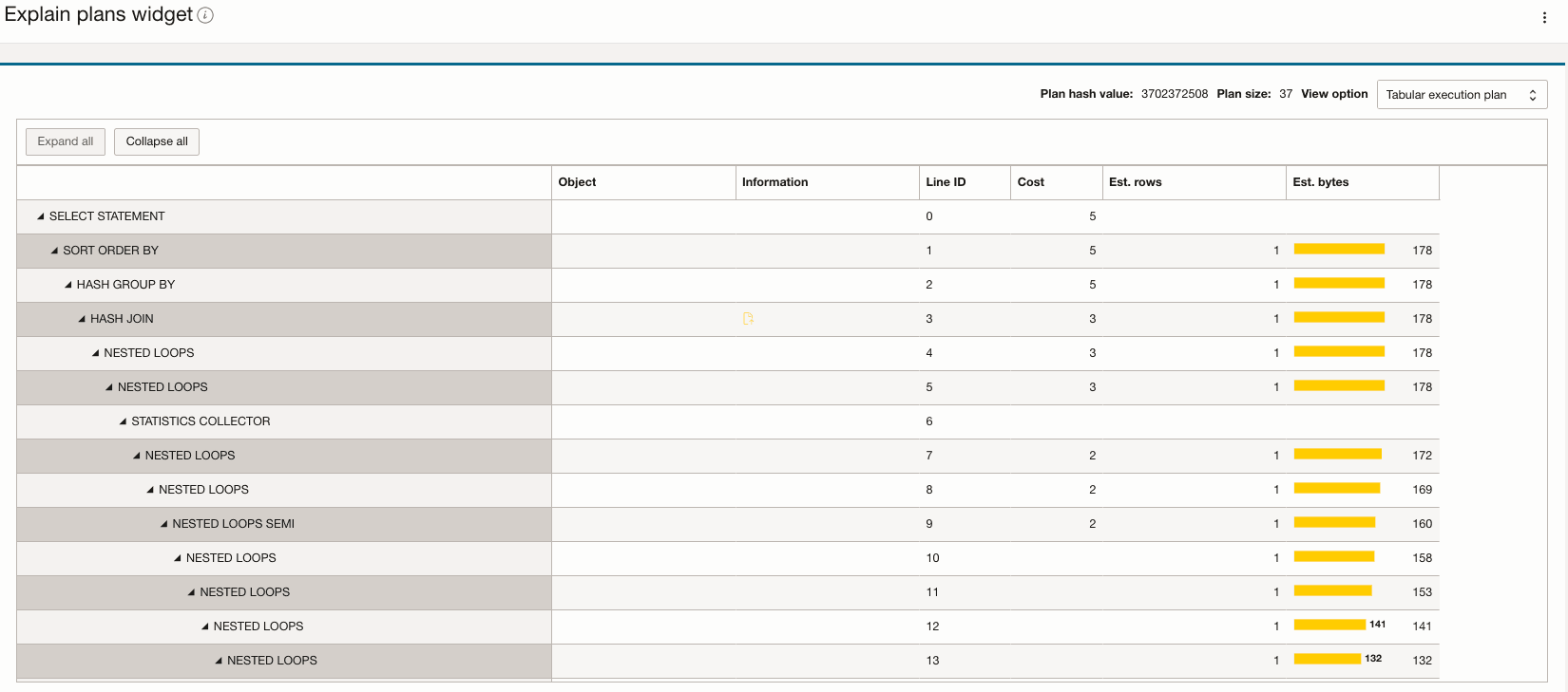

    Klicken Sie auf einen Planhashwert, um das Widget "Plan erläutern" anzuzeigen, in dem die Planstruktur geprüft werden kann.

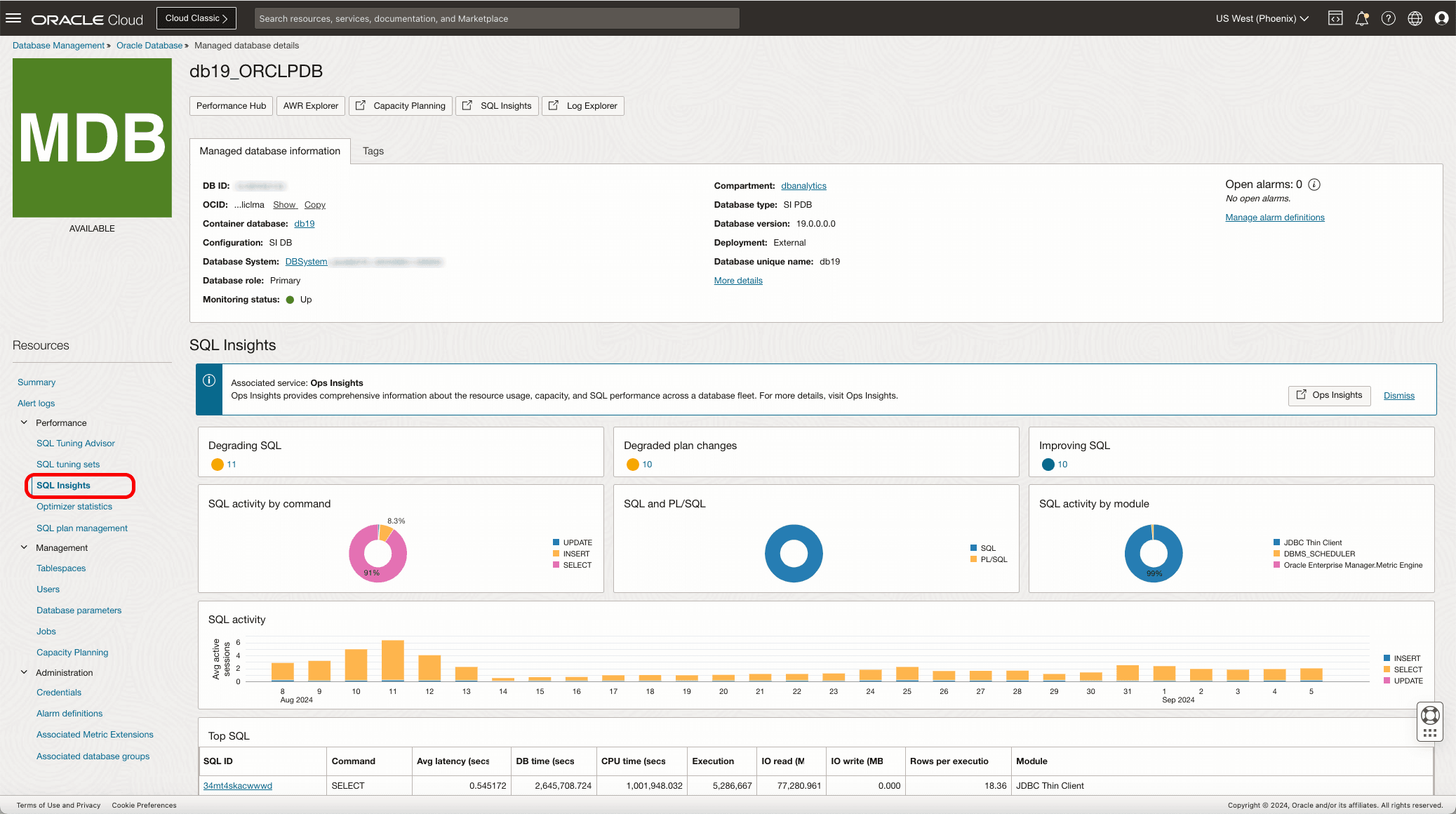

SQL-Insights in Datenbankmanagement anzeigen
Wenn Ops Insights aktiviert ist, können Sie das SQL Insights-Dashboard auch über das Datenbankmanagement anzeigen. Um das SQL Insights-Dashboard anzuzeigen, navigieren Sie im OCI-Menü zu Datenbankmanagement, wählen Sie die Datenbank aus, und blenden Sie im linken Fensterbereich den Abschnitt Management ein, und klicken Sie auf SQL-Insights.
Hinweis
Das SQL Insights-Dashboard wird nur für die folgenden Datenbanken unterstützt:
  • Voll funktionsfähige ADBs (ADB-S/D)
  • PDB/Nicht-CDBs (extern/Cloud)
Die Daten werden in den letzten 30 Tagen angezeigt (statisch).
