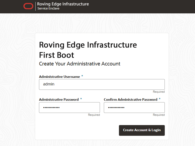

  2. Erstellen Sie auf der Seite "Erster Bootvorgang" das primäre Administratorkonto für Ihr Gerät, das für die Erstkonfiguration verwendet wird und nach dem ersten Bootvorgang weiter besteht.
    Abbildung der ersten Boot-Seite, von der aus das primäre Administratorkonto erstellt wird.
    1. Geben Sie einen administrativen Benutzernamen ein.
    2. Geben Sie das Administratorkennwort ein, und bestätigen Sie es.
      Hinweis
      Kennwörter müssen mindestens 12 Zeichen mit mindestens einem Zeichen enthalten: Großbuchstaben, Kleinbuchstaben, Ziffern und Satzzeichen. Davon ausgenommen sind doppelte Anführungszeichen ("") Zeichen, die nicht zulässig sind.
    3. Wählen Sie Account erstellen und anmelden aus.

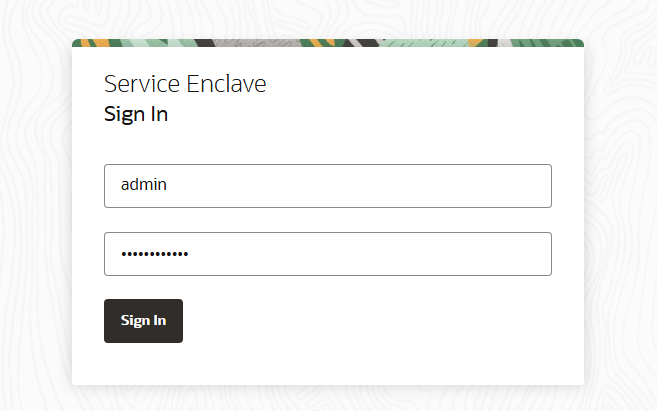

  1. Kehren Sie zum Browserfenster zurück, in dem die Seite "Anmeldung zu Service-Enklave" angezeigt wird. Melden Sie sich mit dem primären Administratorkonto an.
    Abbildung mit der Anmeldeseite für Service-Enklave

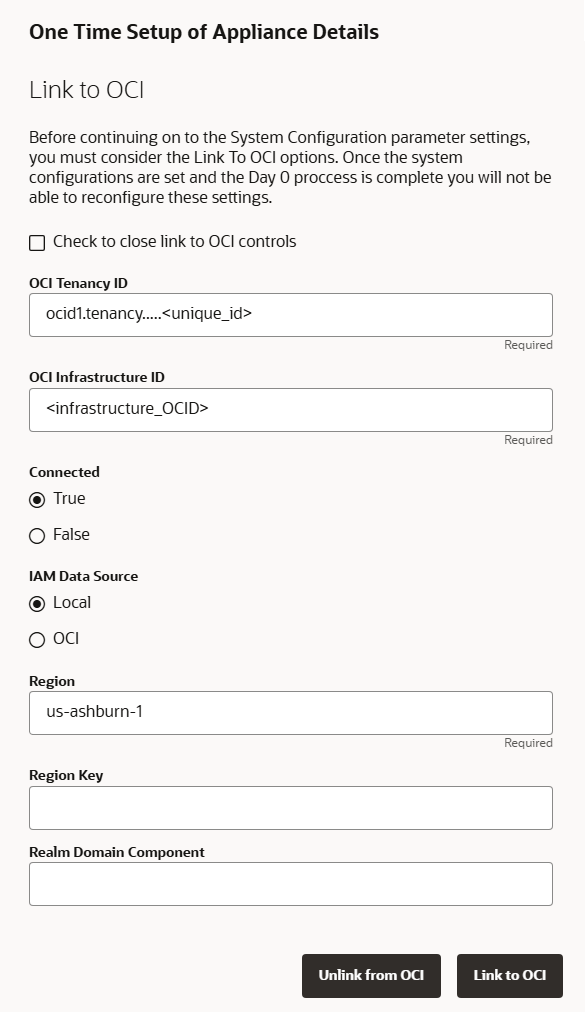

  2. Konfigurieren Sie auf der Seite "Einmaliges Setup" den Betriebsmodus und die zugehörigen Systemparameter.
    1. Das Roving Edge-Gerät muss mit OCI verknüpft sein.
      Deaktivieren Sie das Kontrollkästchen unter Mit OCI verknüpfen. Die Steuerelemente zum Verknüpfen des Systems mit OCI werden angezeigt.
      Abbildung der Seite "Einmaliges Setup".
    2. Geben Sie die folgenden Gerätedetails an.
      Erforderliche Einträge sind mit einem Sternchen gekennzeichnet. Achten Sie besonders auf die hervorgehobenen Parameter: Verbindungsmodus und IAM-Datenquelle.
      • OCI-Mandanten-ID*
      • OCI-Infrastruktur-ID*
      • Modus Verbunden*: Wählen Sie True aus
      • IAM-Datenquelle*: Wählen Sie Lokal aus.
      • Region*
      • Regionsschlüssel
      • Realm Domain-Komponente
    3. Um die Einstellungen zu bestätigen, wählen Sie Mit OCI verknüpfen aus.
      An dieser Stelle können Sie die Verknüpfung aufheben und die Verknüpfung ändern, um die Linkeinstellungen zu aktualisieren. Wenn Sie im nächsten Schritt "Änderungen speichern" auswählen, werden alle einmaligen Setupparameter gesperrt und können nicht mehr geändert werden.

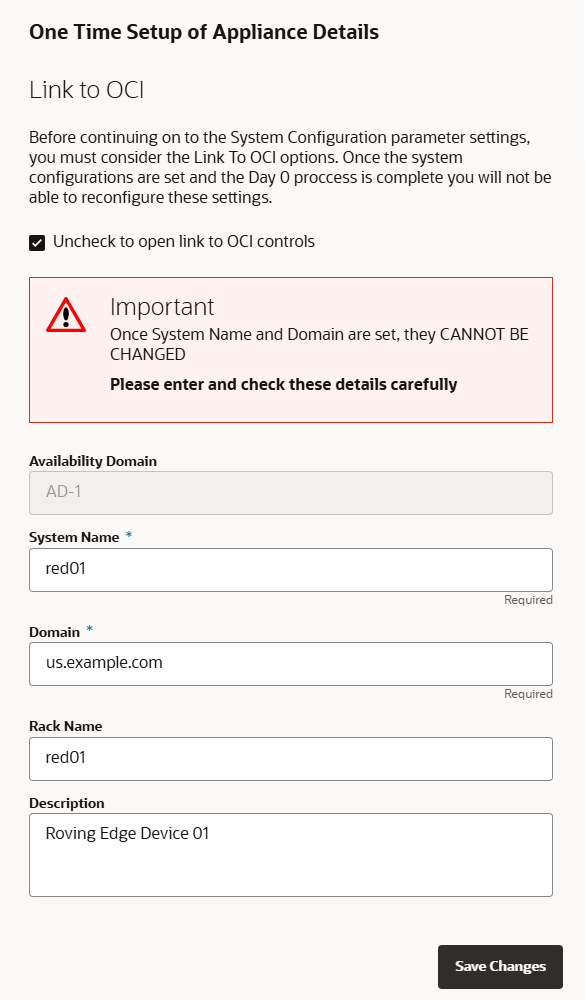

    4. Aktivieren Sie das Kontrollkästchen unter Mit OCI verknüpfen, um die OCI-Linksteuerelemente auszublenden und die Systemparameter anzuzeigen.
    5. Geben Sie die folgenden Gerätedetails an.
      Die Availability-Domain kann nicht geändert werden. Erforderliche Einträge sind mit einem Sternchen gekennzeichnet.
      • Systemname*
      • Domain*
      • Rackname
      • Beschreibung
  3. Bestätigen Sie, dass die eingegebenen Parameter korrekt sind. Nach diesem Schritt können sie nicht mehr geändert werden. Wählen Sie Änderungen speichern aus, wenn Sie fortfahren möchten.

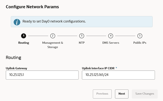

  2. Geben Sie im Assistenten "Netzwerkparameter konfigurieren" die Uplink-Gateway-IP-Adresse für das Subnetz ein, mit dem das Roving Edge-Gerät verbunden ist, und die Uplink-Schnittstellen-IP-Adresse in CIDR-Notation.
    Abbildung der Seite "Routingparameter" des Assistenten für die Netzwerkkonfiguration.

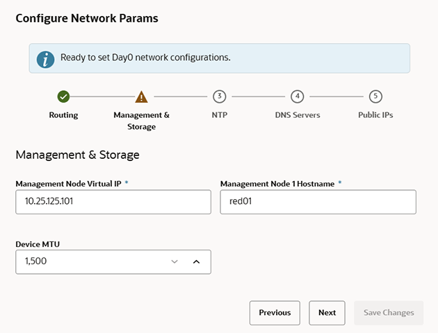

  3. Wählen Sie "Weiter", um mit der Seite "Assistent" für die Netzwerkparameter des Managementknotens fortzufahren.
    Geben Sie eine virtuelle IP-Adresse und einen Hostnamen für den Verwaltungsknoten des Geräts ein.
    Wenn die Standard-MTU von 1500 Byte nicht für Ihre Verbindung geeignet ist, ändern Sie die Paketgröße.
    Abbildung mit der Seite "Managementknoteneinstellungen" des Assistenten für die Netzwerkkonfiguration.

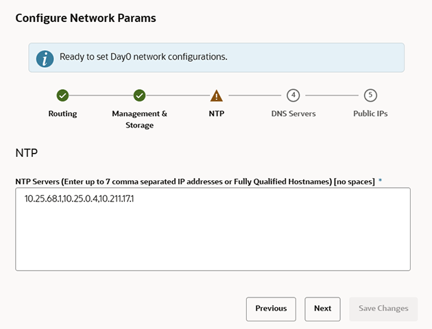

  4. Wählen Sie "Weiter", um mit der Seite des Assistenten für NTP-Parameter fortzufahren.
    Geben Sie die IP-Adresse oder den vollqualifizierten Domainnamen von mindestens einem NTP-Server ein. Verwenden Sie eine durch Komma getrennte Liste, um mehrere NTP-Server anzugeben.
    Abbildung der Seite mit den NTP-Parametern des Assistenten für die Netzwerkkonfiguration

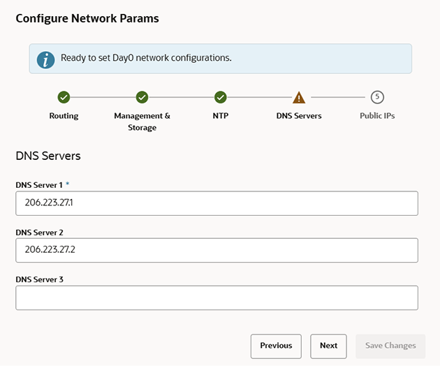

  5. Wählen Sie "Weiter", um zur Seite "Assistent" für DNS-Parameter zu gelangen.
    Geben Sie mindestens einen und bis zu drei DNS-Server in die entsprechenden Felder ein.
    Abbildung mit der Seite "DNS-Parameter" des Assistenten für die Netzwerkkonfiguration.

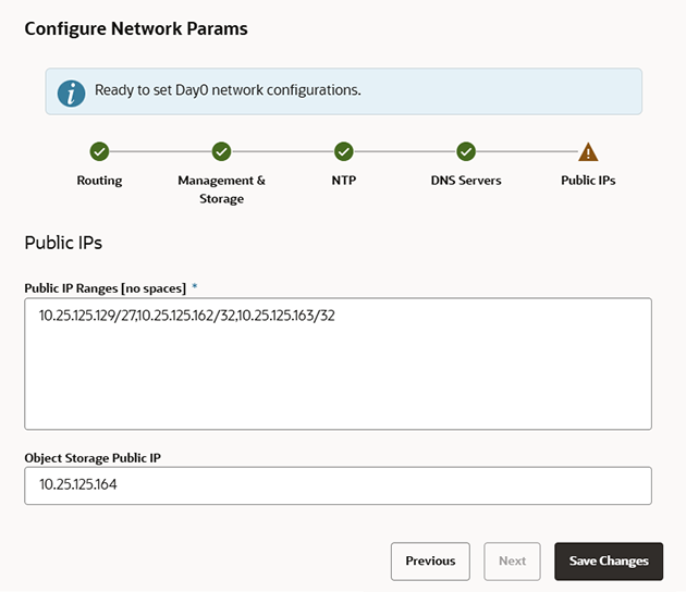

  6. Wählen Sie "Weiter", um mit der Assistenten-Seite für öffentliche IP-Adressen fortzufahren.
    Geben Sie die IP-Adressen des Rechenzentrums ein, die die Systemcontrollersoftware Ressourcen als öffentliche IPs zuweisen kann.
    • Öffentliche IP-Liste der CIDRs in einer durch Komma getrennten Liste
    • Öffentliche IP von Object Storage (muss außerhalb des öffentlichen IP-Bereichs liegen)
    Abbildung der Seite "Öffentliche IPs" des Assistenten für die Netzwerkkonfiguration
