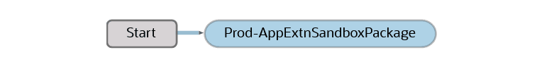

  8. Klicken Sie auf Speichern.
    Im Fenster "Pipelinekonfiguration" wird der Knoten "Start" mit einer blauen Linie angezeigt, die mit einem Pfeil endet, der mit dem Knoten verbunden ist, der den gerade hinzugefügten Job darstellt.
    Beschreibung von Pipeline-one-node.png folgt

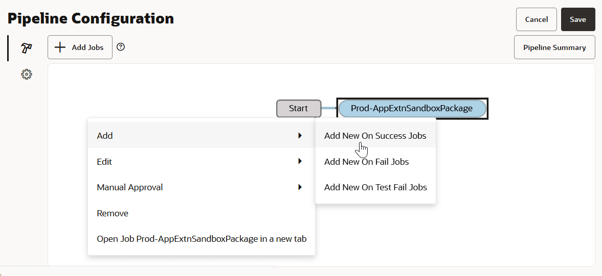

  9. Klicken Sie mit der rechten Maustaste auf den gerade hinzugefügten Knoten, und wählen Sie Hinzufügen und dann Neue Jobs bei Erfolg hinzufügen aus.
    Beschreibung von Pipeline-add-new-success-jobs.png folgt

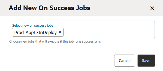

    Das Dialogfeld Neue Jobs bei Erfolg hinzufügen wird angezeigt.
  10. Klicken Sie auf den Bereich Neu bei Erfolgsjobs auswählen, um neue Jobs auszuwählen, die bei erfolgreicher Ausführung dieses Jobs ausgeführt werden.
    Wählen Sie mindestens einen Job in der angezeigten Liste.
    Beschreibung von Pipeline-add-new-success-jobs-dialog.png folgt
  11. Klicken Sie auf Speichern.

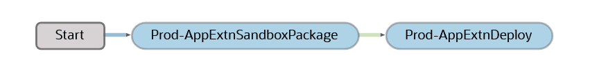

    In den Fenstern "Pipelinekonfiguration" werden der Knoten "Start", der Knoten mit dem zuvor in Schritt 7 ausgewählten Build-Job und der Knoten mit dem gerade ausgewählten Build-Job angezeigt, die alle über Zeilen verbunden sind, die mit einem Pfeil enden.
    Beschreibung von Pipeline-two-nodes.png folgt

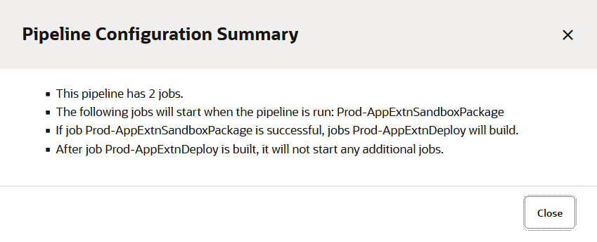

  12. Klicken Sie auf die Schaltfläche "Pipelineübersicht", um ein Übersichtsfenster mit vielen Details zur Pipelinekonfiguration anzuzeigen, ähnlich dem hier gezeigten Beispiel.
    Beschreibung von Pipeline-configuration-summary.png folgt

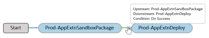

    Um noch mehr Informationen zu jedem Element in der Pipelinekonfiguration anzuzeigen, bewegen Sie den Mauszeiger über den Knoten oder die Verbindung, über die Sie mehr erfahren möchten. Beispiel: Wenn Sie in dieser Pipelinekonfiguration den Mauszeiger über die Verbindung zwischen den Knoten Prod-AppExtnSandboxPackage und Prod-AppExtnDeploy bewegen, werden diese Informationen angezeigt.
    Beschreibung von Pipeline-mouse-info-connection-prod-appextndeploy-node.png folgt
    Beschreibung der Abbildung Pipeline-mouse-info-connection-prod-appextndeploy-node.png
