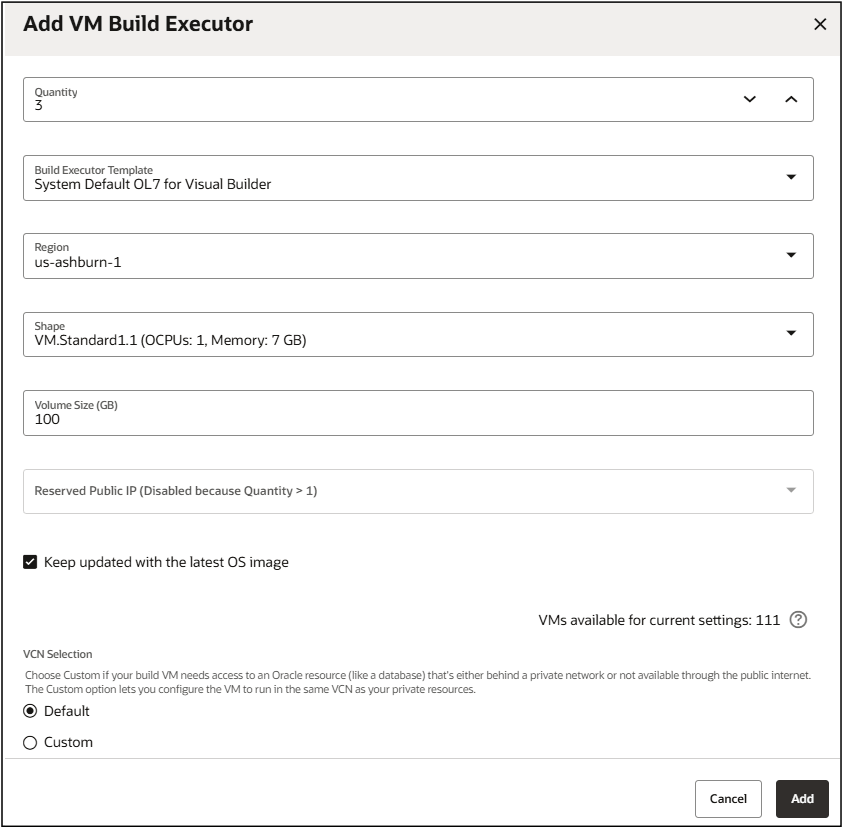

  • Wenn Sie einen VM-Executor manuell hinzufügen, müssen Sie die Executor-Vorlage angeben, eine OCI-Region aus den abonnierten Regionen des verbundenen OCI-Accounts auswählen, die Ausprägung der OCI-Compute-VM angeben und das VCN auswählen (optional).
  • Für Ihren OCI-Account sind möglicherweise einige Limits für Compute-Instanzen festgelegt. Wenn Sie einen VM-Executor hinzufügen, prüft VB Studio die Availability-Domains der angegebenen OCI-Region, sucht nach verfügbaren OCPUs mit der angegebenen Ausprägung, berechnet die Anzahl der Compute-Instanzen und zeigt die Anzahl der Compute-VM-Instanzen an, die Sie aus dem festgelegten Limit Ihres OCI-Accounts hinzufügen können.
    Im Folgenden finden Sie ein Beispiel für das Dialogfeld "VM-Build Executors hinzufügen" von VB Studio, in dem die Anzahl der VM-Executors angezeigt wird, die Sie mit der Ausprägung VM.Standard.1.1 hinzufügen können:
    Beschreibung von add-vmbuildxecutor-withlatestos.png folgt
  • Wenn Sie einen VM-Executor hinzufügen, wird er im Status Ausstehend hinzugefügt und kostet Sie nichts. Sie können mehr VM-Executors hinzufügen als die Anzahl der verfügbaren Compute-VM-Instanzen.
    Beachten Sie, dass VB Studio eine Compute-VM-Instanz erstellt, wenn ein VM-Executor gestartet wird, nicht wenn Sie sie hinzufügen.
