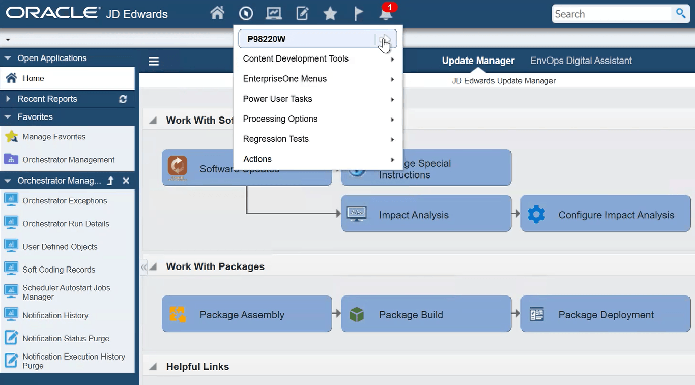

  1. Melden Sie sich beim EnterpriseOne-Webclient an.
  2. Klicken Sie auf der EnterpriseOne-Homepage auf das Symbol "Navigator", und geben Sie P98220W ein, um auf die Object Management Workbench - Web zuzugreifen.

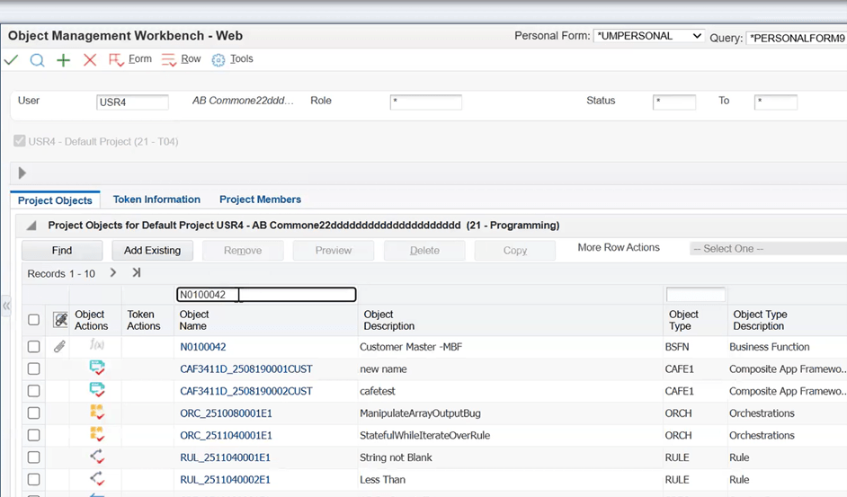

  5. Wählen Sie auf der Registerkarte "Projektobjekte" die Option Vorhandenes hinzufügen aus.
  6. Beschreibung von img2.png folgt
    Object Management Workbench – Web
  7. Das Formular EnterpriseOne-Objekt zu Projekt hinzufügen wird angezeigt. Wählen Sie in der Dropdown-Liste Allgemeines Objekt ein Nicht-UDO-Objekt aus, z.B. eine Geschäftsfunktion.

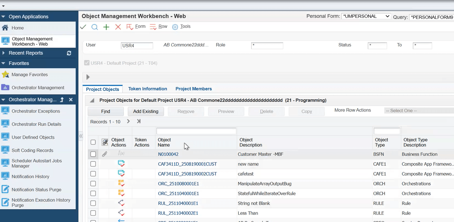

    Alternativ können Sie ein vorhandenes Objekt auswählen, indem Sie mit der Suchoption nach dem Objekt suchen.
    1. Geben Sie im Feld "Objektname" einen Objektnamen ein (z.B. N0100042), und klicken Sie auf Suchen.
    2. Wählen Sie die Objektzeile aus.
    3. Klicken Sie auf OK.
  9. Beschreibung von img3.png folgt
    Suchoption in Object Management Workbench - Web
  10. Klicken Sie auf der Registerkarte Projektobjekte auf Suchen, wenn das Objekt nicht im Raster angezeigt wird.

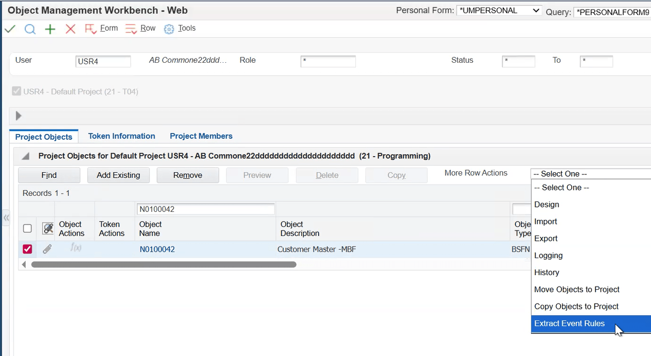

  11. Wählen Sie die Objektzeile aus. (Wählen Sie nur eine Zeile aus.)
  12. Wählen Sie in der Dropdown-Liste Weitere Zeilenaktionen die Option Ereignisregeln extrahieren aus.
  13. Beschreibung von img4.png folgt
  14. Klicken Sie im Bestätigungsdialogfeld auf OK.
