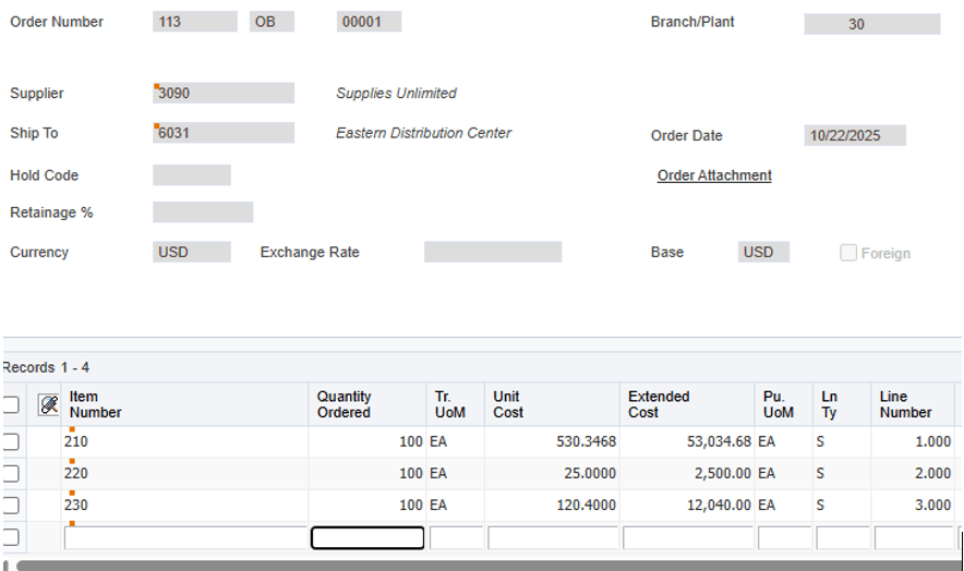

  6. Fügen Sie im Raster drei Zeilen mit den folgenden Details hinzu:
  7. Klicken Sie auf OK, um den Auftrag zu speichern und die von Ihnen erstellte Auftragsnummer zu notieren.

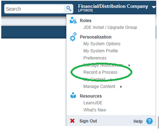

  2. Klicken Sie im Benutzermenü (oben rechts) auf Prozess aufzeichnen, um Process Recorder zu öffnen.

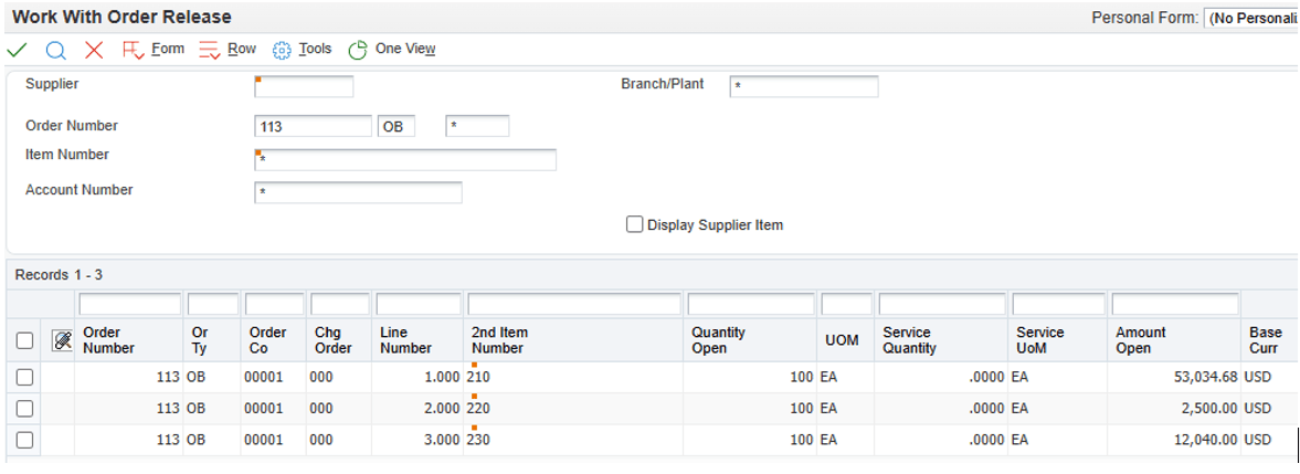

  6. Wählen Sie alle Datensätze aus, indem Sie das Kontrollkästchen links oben in der Rasterüberschrift aktivieren.
  7. Klicken Sie auf Auswählen (Grünes Häkchen). Für jede ausgewählte Zeile wird das Formular Auftragsfreigabe geöffnet.

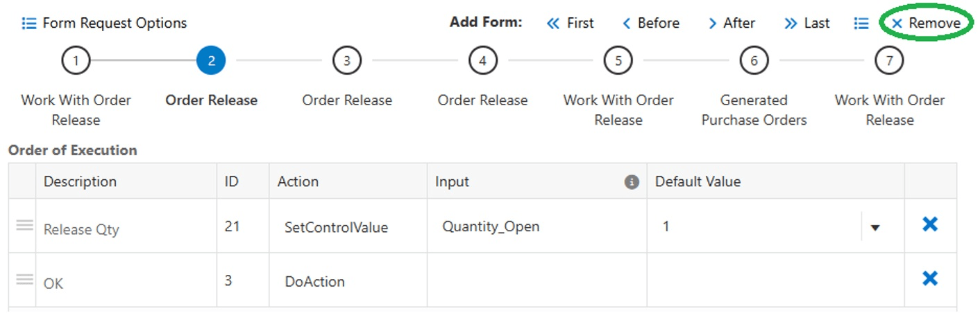

  5. Löschen Sie alle zusätzlichen Vorkommen des Formulars Auftragsfreigabe, sodass nur ein Vorkommen übrig bleibt (behalten Sie ein Vorkommen und löschen Sie den Rest):
    Beschreibung von Remove_Order_Release.png folgt
    Auftragsfreigabe entfernen
    1. Wählen Sie einen Schritt für die Auftragsfreigabe, klicken Sie auf Entfernen, und klicken Sie zur Bestätigung auf OK. Es spielt keine Rolle, welches Vorkommen Sie löschen, aber nur ein Vorkommen von Auftragsfreigabe sollte verbleiben.
    2. Wiederholen Sie diesen Vorgang, bis nur ein Schritt für die Auftragsfreigabe verbleibt.

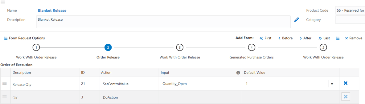

  6. Wählen Sie den verbleibenden Schritt Auftragsfreigabe. Klicken Sie auf die Schaltfläche "Formulardetails" neben der Schaltfläche "Entfernen".
  7. Aktivieren Sie das Wiederholungs-/Optionales Formular, und klicken Sie auf Speichern und laden.
  8. Benennen Sie in der Maske Auftragsfreigabe die Eingabevariable für Abrufmenge in Release_Qty um (anstelle von Quantity_Open).

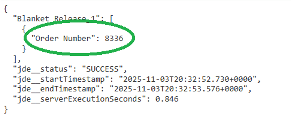

  5. Klicken Sie auf Ausführen, und notieren Sie sich die Auftragsnummer, die in der Antwort zurückgegeben wurde.

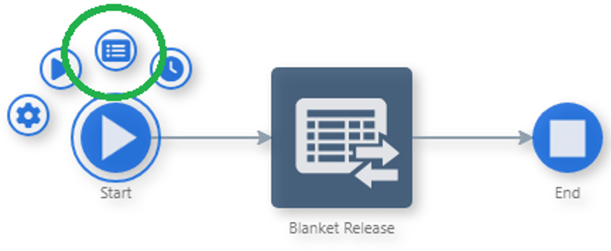

  3. Wählen Sie den Knoten Start aus, und klicken Sie auf Eingaben und Werte:

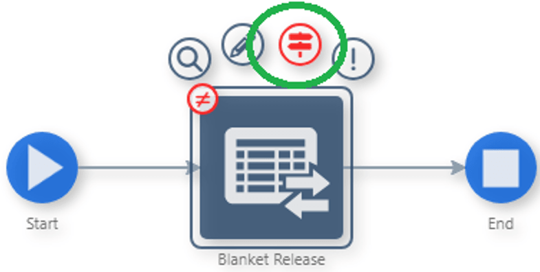

    Hinweis: Im Schritt "Rahmenvertragsabruf" wird ein Badge für Fehlerhafte Zuordnungen angezeigt, da die Eingabe Release_Qty, die zuvor verwendet wurde, gelöscht wurde.
    Broken_Mappings.png folgt
  6. Wählen Sie den Schritt Rahmenvertragsabruf, und klicken Sie auf das Symbol Transformationen.

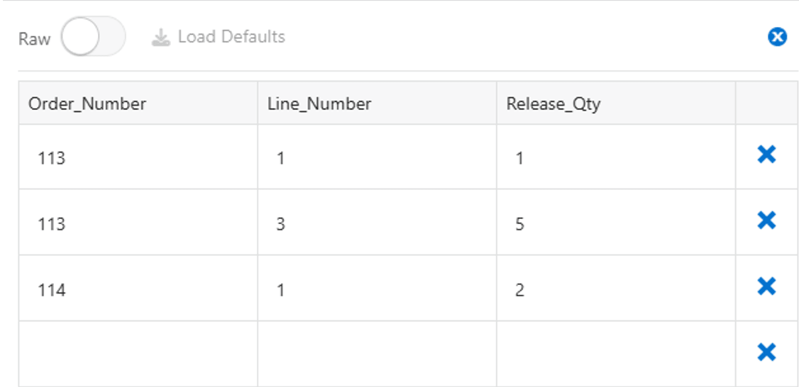

  4. Geben Sie unter Formulareingabearray wiederholen die Option Rahmenvertragspositionen ein.
  5. Klicken Sie auf Speichern und laden.

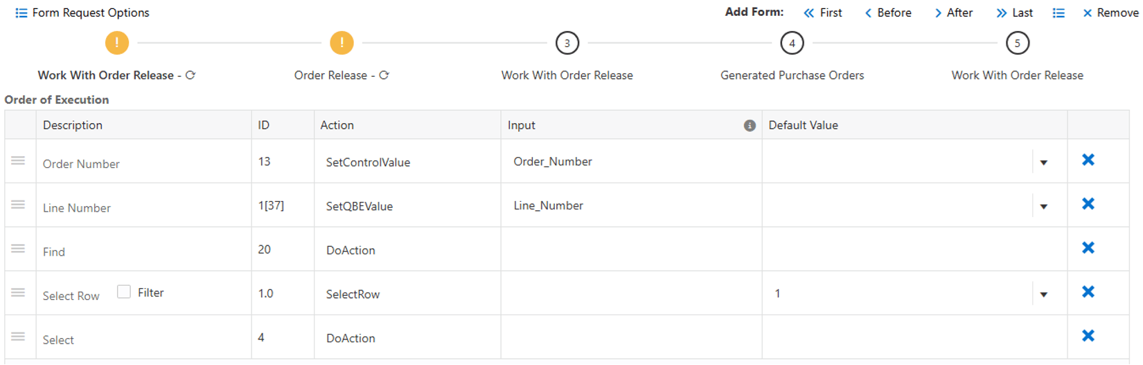

C. QBE-Filter für Positionsnummer hinzufügen und Verhalten der Rasterauswahl aktualisieren
  1. Bestätigen Sie, dass die Option Fertigung mit Auftragsfreigabe weiterhin in den Segmenten der obersten Maske ausgewählt ist.
  2. Blenden Sie unter Verfügbare Aktionen die Option Arbeiten mit Auftragsfreigabe - QBE ein.
  3. Suchen Sie die Positionsnummer (ID 37), und klicken Sie auf Aktion hinzufügen (+).
  4. Wählen Sie unter Ausführungsreihenfolge die neue Zeile Positionsnummer (in der Regel die letzte hinzugefügte Zeile) aus, und positionieren Sie sie als zweite Aktion in der Sequenz.
  5. Entfernen Sie unter Ausführungsreihenfolge alle Alle Zeilen auswählen-Aktionen. Wählen Sie jede Aktion Alle Zeilen auswählen aus, und klicken Sie auf Löschen (X).
  6. Blenden Sie unter Verfügbare Aktionen die Option Mit Auftragsfreigabe arbeiten - Raster ein.
  7. Suchen Sie Zeile auswählen, und klicken Sie auf Aktion hinzufügen (+).
  8. Aktualisieren Sie unter Ausführungsreihenfolge die Aktion Zeile auswählen:
    • Löschen Sie Select_Row aus der Spalte Eingabe.
    • Setzen Sie den Standardwert auf 1.
    • Nach Auftragsnummer und Positionsnummer filtern. Das Raster muss eine einzelne Zeile nach Suchen zurückgeben.
  9. Ordnen Sie die Aktionen neu an, sodass Zeile auswählen zwischen Suchen und Auswählen ausgeführt wird.
    Update_the_Select_Row_Action.png folgt

D. Auftragsfreigabeformular so konfigurieren, dass dasselbe Eingabearray verwendet wird
  1. Wählen Sie in den Top-Formularsegmenten die Option Auftragsfreigabe (zweite Option).
  2. Klicken Sie auf Formulardetails<img src="images/menu_icon.png" alt="menu icon" style="width:20px; height:20px; position:relative; top:-2px; margin-left:4px;" .< li>
  3. Setzen Sie Formulareingabearray wiederholen auf Rahmenvertragspositionen (damit sie mit dem ersten Formular übereinstimmen).
  4. Klicken Sie auf Speichern und laden.
    • Auf diese Weise können Sie ein einzelnes Array übergeben, das Auftragsnummer, Positionsnummer und Menge enthält.
    • Zur Laufzeit werden die ersten beiden Formulare einmal nacheinander für jede Zeile im Array Rahmenvertragspositionen ausgeführt. Nachdem das Array verarbeitet wurde, generiert die Formularanforderung weiterhin die Bestellung.
  5. Klicken Sie auf Speichern, um die Formularanforderung zu speichern.

  1. Klicken Sie im Menü Verwalten auf Orchestrierung erstellen.
  2. Klicken Sie auf Speichern, um die Orchestrierung zu speichern.
  3. Suchen Sie unter Orchestrierung ausführen die Eingabe für Rahmenlinien, und klicken Sie auf Arrayeingaben.
  4. Fügen Sie dem Array mehrere Zeilen mit gültigen Kombinationen aus Ihren Test-Rahmenaufträgen (Auftragsnummer + Positionsnummer + Menge) hinzu, und schließen Sie das Fenster.
  5. Adding_multiple_rows_to_the_array.png folgt
    Mehrere Zeilen zum Array hinzufügen
  6. Klicken Sie auf Ausführen.
  7. Bestätigen Sie in der Antwort, dass die generierte Auftragsnummer die erwarteten freigegebenen Positionsinformationen enthält.
  3. Klicken Sie im Fenster Recorder verarbeiten auf Starten.

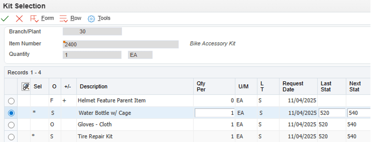

  8. Klicken Sie im Auftragskopf auf die Registerkarte Auftragsübersicht. Beim Wechseln der Kopfzeilenregisterkarten wird der Fokus aus dem Raster entfernt, und die zu verarbeitenden Rasterwerte werden aufgefordert.
  9. Wenn das Fenster Kitauswahl geöffnet wird, klicken Sie auf OK, um die Standard-Kit-Konfiguration zu übernehmen.
  10. accept_the_default_kit_configuration.png folgt
    Standard-Kit-Konfiguration akzeptieren

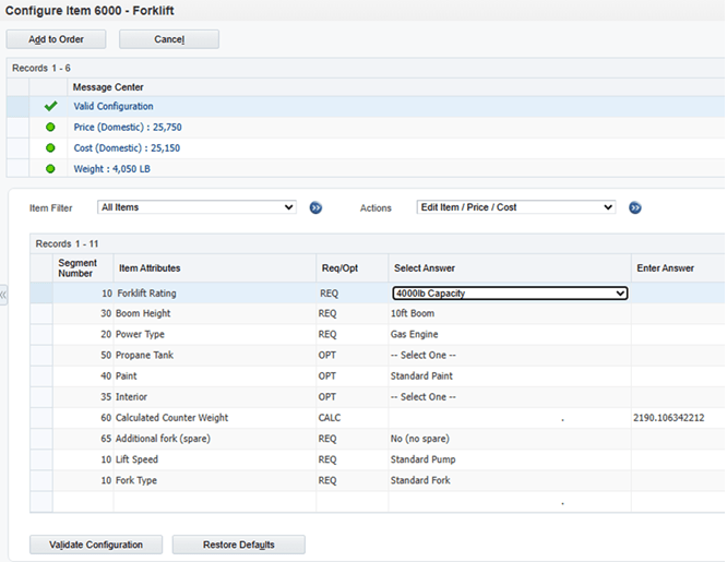

  12. Beenden Sie die Zeile. Das Konfiguratorfenster wird geöffnet.
  13. Configurator_window.png folgt
    Fenster "Konfigurator"
  14. Klicken Sie auf Konfiguration validieren.
  15. Klicken Sie auf Zu Bestellung hinzufügen.

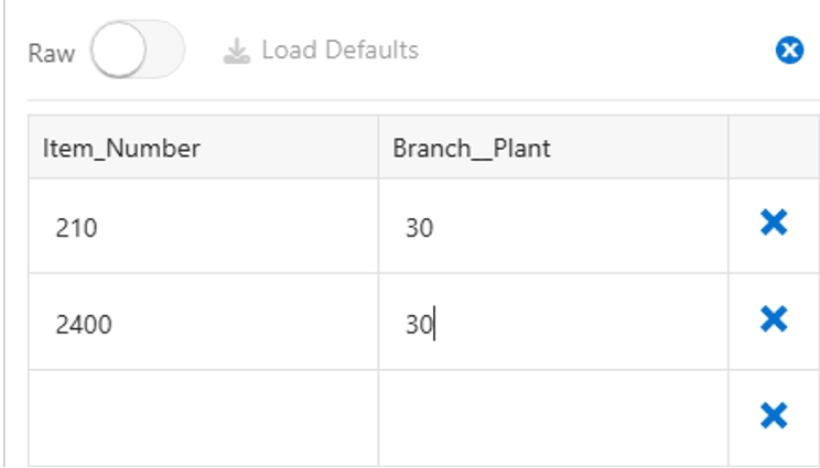

  5. Klicken Sie neben dem Zeileneingabearray (z.B. GridIn_188_20_2) auf Arrayeingaben.
    • Hinweis: Es wird empfohlen, die von Process Recorder erstellten Variablen umzubenennen, bevor Sie die Orchestrierung erstellen.
  6. Nur mit einem regulären Artikel testen:
    • Fügen Sie eine Zeile mit Item_Number 210 und Branch_Plant 30 hinzu.
  7. Schließen Sie das Fenster Arrayeingaben, und klicken Sie auf Ausführen.

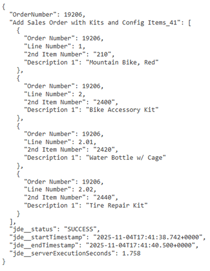

    • Lassen Sie OrderNumber und P42101_Version leer.
    • Prüfen Sie, ob in der Antwort ein Einzelpositions-Kundenauftrag angezeigt wird (es waren keine Kit- oder Konfiguratorformulare erforderlich).
  8. Mit einem Kit-Artikel testen:
    1. Klicken Sie erneut auf Arrayeingaben.
    2. Fügen Sie eine zweite Zeile mit Item_Number 2400 und Branch_Plant 30 hinzu.
    3. Array_inputs.png folgt
      Arrayeingaben
    4. Schließen Sie das Fenster, und klicken Sie auf Ausführen.
    5. Stellen Sie sicher, dass der Auftrag die beiden Eingabeartikel plus die Standard-Kitkomponentenpositionen enthält.
      • Für den Kitartikel 2400 sind Positionen wie 2.01 und 2.02 die Standard-Kitkomponenten.
      • Order.png folgt
        Reihenfolge

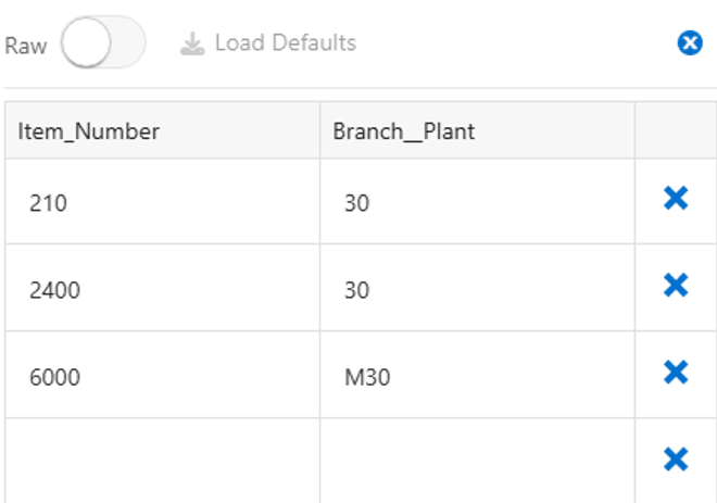

  9. Testen Sie mit einem konfigurierten Element:
    1. Fügen Sie das konfigurierte Element zur Arrayeingabe hinzu (zusätzlich zu den vorherigen Elementen).
    2. Adding_the_configured_item.png folgt
      Konfigurierten Artikel hinzufügen
    3. Orchestrierung ausführen
    4. Stellen Sie sicher, dass der Auftrag die vorherigen Positionen und zusätzliche Konfigurationsartikelpositionen enthält (Beispiel: 3, 3.001, 3.002, 3.003, 3.004).
  10. Ändern Sie das Eingabearray so, dass es eine beliebige Kombination aus regulären, Kit- und Konfigurationsartikeln enthält, und bestätigen Sie die in der Antwort zurückgegebenen Kundenauftragspositionen.
