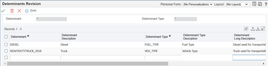

1: Determinanten einrichten
In diesem Szenario variieren die Emissionen je nach Kraftstofftyp und Fahrzeugtyp, der für den Transport verwendet wird. Daher werden die Determinanten DIESEL und HEAVYDUTYTRUCK_2018 für DIESEL- und Schwerlast-LKW konfiguriert:
  1. Melden Sie sich beim EnterpriseOne-Webclient an.
  2. Wählen Sie unter EnterpriseOne Menüs die Option Sustainability Framework Setup (G20S41) und dann Determinanten (P20S05) aus.
  3. Klicken Sie im Formular Mit Determinanten arbeiten auf Hinzufügen, um das Formular Änderung der Determinanten (W20S05C) zu öffnen.
  4. In die folgenden Felder geben Sie für jede Zeile Werte ein:
    Determinante DIESEL
    Bestimmungsfaktorbeschreibung Diesel
    Determinantentyp FUEL_TYPE
    Determinante HEAVYDUTYTRUCK_2018
    Bestimmungsfaktorbeschreibung Truck
    Determinantentyp VEH_TYPE
  5. Klicken Sie auf OK, um die Determinanten zu speichern.
Beschreibung von sample-arch-image.png folgt
Versionsformular für Bestimmungsfaktoren

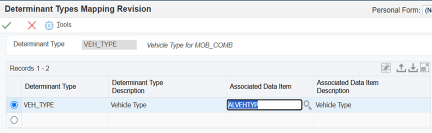

2: Bestimmungsfaktortyp zuordnen

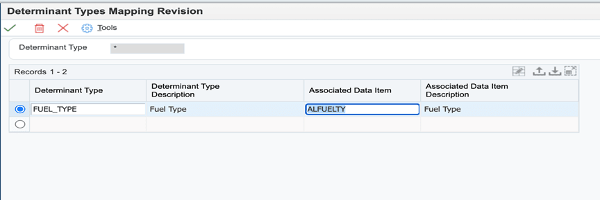

Um die Determinante in der Tabelle "Aktivitätsbuch" zu speichern, ordnen Sie den Determinantentyp der entsprechenden Spalte zu.
  1. Wählen Sie unter EnterpriseOne-Menüs die Option Sustainability Framework einrichten (G20S41) und dann Determinante Typenzuordnung (P20S09) aus.
  2. Klicken Sie im Formular Arbeiten mit Bestimmungsfaktorarten-Mapping auf Hinzufügen, um das Formular Änderung der Zuordnung von Bestimmungsfaktorarten (W20S09B) zu öffnen.
  3. Geben Sie die folgende Zuordnung für den Bestimmungsfaktortyp ein:
    • Bestimmungsfaktortyp: FUEL_TYPE
    • Zugeordnetes Datenelement: ALFUELTY
    Formular "Versionsbestimmungen"
  4. Klicken Sie auf OK , um die Änderungen zu speichern.
  5. Um den Bestimmungsfaktortyp Veh_Type der Spalte ALVEHTYP der Tabelle "Aktivitätsbuch" (F20S11) zuzuordnen, öffnen Sie das Formular "Prüfung für Zuordnung des Bestimmungsfaktortyps", und geben Sie die folgende Zuordnung für den Bestimmungsfaktortyp ein:
    • Bestimmungsfaktortyp: VEH_TYPE
    • Zugeordnetes Datenelement: ALVEHTYP
  6. Klicken Sie auf OK , um die Änderungen zu speichern.

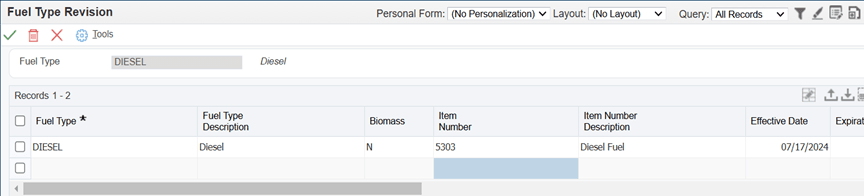

3: Kraftstoffart definieren
  1. Wählen Sie unter EnterpriseOne Menüs die Option Sustainability Framework Setup (G20S41) und dann Fuel Types (P20S02) aus.
  2. Klicken Sie im Formular Mit Kraftstofftypen arbeiten auf Hinzufügen, um das Formular Kraftstofftypänderung (W20S02B) zu öffnen.
  3. Geben Sie folgende Werte ein:
  4. Kraftstoffart DIESEL
    Biomasse/td> N
    Artikelnummer 5303
    Gültigkeitsdatum System Date
    Ablaufdatum 31/12/2050
    (Optional) Kohlenstoffgehalt 0.72
    (Optional) Kohlenstoffgehalt UoM und pro Einheit UoM KG/LT
    (Optional) Höhere Heizwerte 45.50
    (Optional) Höhere Heizwerte UoM und pro Einheit UoM MJ/KG
    (Optional) Niedrigere Heizwerte 42.60
    (Optional) Niedrigere Heizwerte UoM und pro Einheit UoM MJ/KG
  5. Klicken Sie auf OK , um die Änderungen zu speichern.
Formular "Brennstoffart ändern"

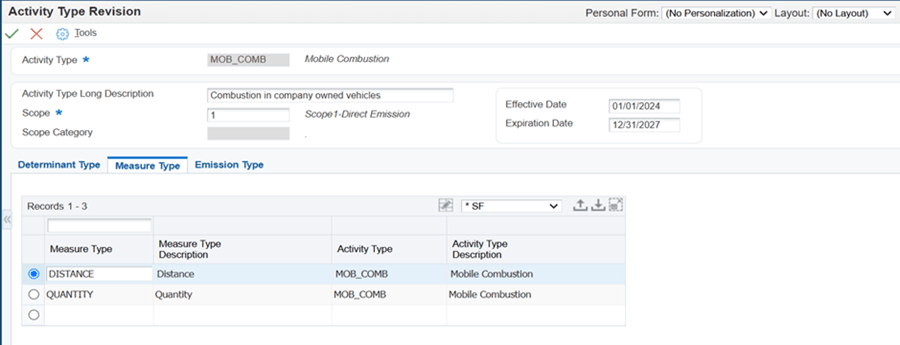

4: Aktivitätsarten definieren

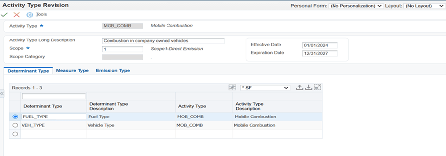

In diesem Szenario wird Diesel in firmeneigenen Fahrzeugen verbrannt, so dass diese Aktivität unter den Aktivitätstyp Mobile Combustion fällt.
  1. Wählen Sie unter EnterpriseOne Menüs die Option Nachhaltigkeits-Framework-Setup (G20S41) und dann Aktivitätstypen (P20S01) aus.
  2. Klicken Sie im Formular Mit Aktivitätstypen arbeiten auf Hinzufügen, um das Formular Aktivitätstyprevision (W20S01D) zu öffnen.
  4. Aktivitätstyp MOB_COMB
    Aktivitätstypbeschreibung Mobile Combustion
    Scope 1
    (Optional) Gültigkeitsdatum 01/01/2024
    (Optional) Ablaufdatum 12/31/2027
    Geben Sie auf der Registerkarte "Bestimmungsfaktorarten" die folgenden Werte in zwei Zeilen ein:
    • Bestimmungsfaktortyp: FUEL_TYPE und VEH_TYPE
    HINWEIS:
    1. Wenn sich Emissionsfaktoren aufgrund anderer Attribute wie "Prozent Laden" ändern, können Sie zusätzlich zu Kraftstofftyp und Fahrzeugtyp diese Attribute als Bestimmungsfaktortypen im benutzerdefinierten Code (UDC) 20S|DT hinzufügen und mit dem Aktivitätstyp verknüpfen.
    2. Stellen Sie für alle zusätzlichen Determinantentypen, die Sie hinzufügen, sicher, dass die erforderliche Zuordnung mit dem Programm Determinant Types Mapping (P20S09) erfolgt und die entsprechenden Determinanten im Programm Determinants (P20S05) eingerichtet sind.
    Registerkarte "Determinanter Typ"
    • Geben Sie auf der Registerkarte "Kennzahlentyp" im Feld "Kennzahlentyp" den Kennzahlentyp QUANTITY ein, und geben Sie dann in der nächsten Zeile den Kennzahlentyp DISTANCE in das Feld "Kennzahlentyp" ein.

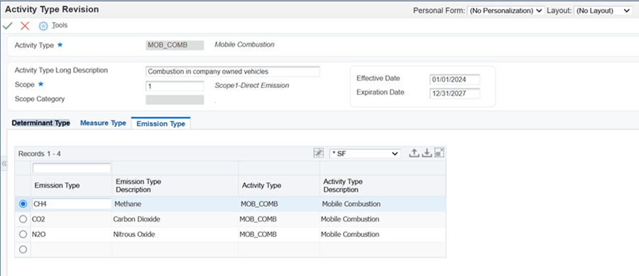

    • (Optional) Geben Sie in der Registerkarte "Emissionsarten" in drei verschiedenen Zeilen die folgenden Werte in das Feld "Emissionsart" ein:
      • Emissionstyp: CO2, CH4, N2O
    Registerkarte "Weiterleitungstyp"

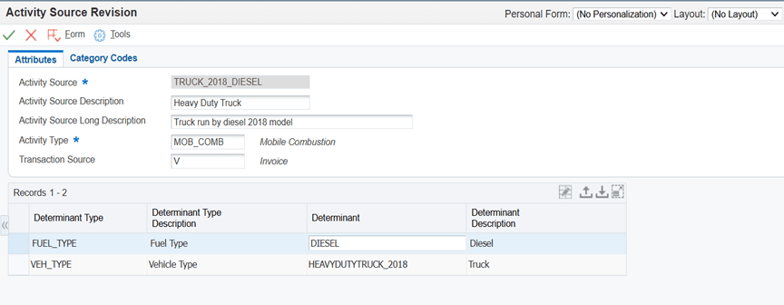

Um den Dieselverbrauch für den Betrieb von Fahrzeugen wie Lkw für den Warentransport zu berücksichtigen, werden wir TRUCK_2018_DIESEL als Aktivitätsquelle einrichten.
  1. Wählen Sie unter EnterpriseOne-Menüs die Option Nachhaltigkeits-Framework-Setup (G20S41) und dann Aktivitätsquelle (P20S07) aus.
  2. Klicken Sie im Formular Mit Aktivitätsquelle arbeiten auf Hinzufügen, um das Formular Aktivitätsquellrevision (W20S07C) zu öffnen.
  4. Aktivitätsquelle TRUCK_2018_DIESEL
    Aktivitätsquelle - Beschreibung Heavy Duty Truck
    Aktivitätsquelle - Langbeschreibung Truck run by diesel 2018 model
    (Optional) Transaktionsherkunft V
    Geben Sie die folgenden Werte in die Rasterspalte ein:
      Determinante: DIESEL für FUEL_TYPE und HEAVYDUTYTRUCK_2018 für VEH_TYPE (für die beiden Determinantentypzeilen)
Formular für Aktivitätsrevision

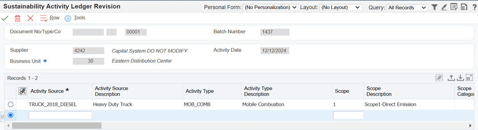

  1. Wählen Sie unter EnterpriseOne Menüs die Option Sustainability Framework Processing (G20S10) aus, und wählen Sie dann Sustainability Activity Ledger (P20S11).
  2. Klicken Sie im Formular Nachhaltigkeitsaktivitätsbuch auf Hinzufügen, um das Formular Nachhaltigkeitsaktivitätsbuch ändern zu öffnen.
  3. Geben Sie die folgenden Werte in den Kopf- und Detailabschnitten ein:
  4. Supplier-Server 4242
    Geschäftseinheit 30
    Ressourcenmenge 50
    Ressource - Maßeinheit GA
    Distanz 1200
    ME Entfernung KM
    (Optional) Verbrauchsstartdatum 01/01/2025
    (Optional) Verbrauchsenddatum 31/12/2050
    (Optional) Co2 Emissionen 1.27
    (Optional) Co2 Emissionen UoM KG
    (Optional) Total Co2e Emissions 2.36
    (Optional) Gesamtemissionen Co2e UoM KG
    (Optional) Energie 0.56
    (Optional) Energie UoM MJ
    Standardregisterkarte

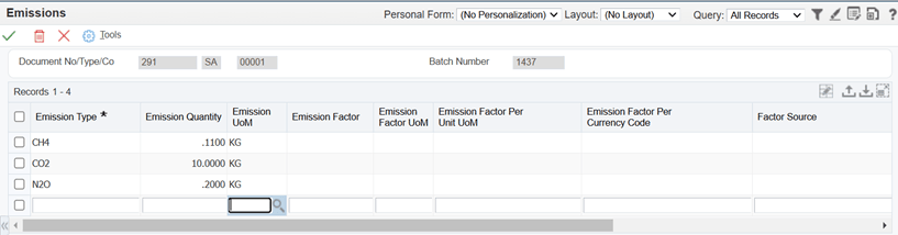

  5. (Optional) Wenn Sie eine Aufschlüsselung der Gesamtemissionen haben, wählen Sie den Datensatz aus, und wählen Sie im Menü "Zeile" die Option "Emissionen", um die Details einzugeben.
  6. HINWEIS: Das System ruft den Emissionstyp automatisch basierend auf dem Setup auf der Registerkarte Emission Type des Programms Activity Type (P20S01) ab.
    Emissionsformular
