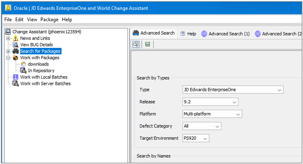

  1. Wählen Sie im Change Assistant-Baumknoten die Option Nach Packages suchen.
  2. Legen Sie im Abschnitt "Erweiterte Suche" folgende Kriterien fest:
    • Typ: Wählen Sie JD Edwards EnterpriseOne aus.
    • Release: Wählen Sie 9.2 aus.
    • Plattform: Wählen Sie Multi-platform aus.
    • Zielumgebung: Wählen Sie PS920 oder eine gültige Zielumgebung aus, um das Package bereitzustellen.
    • Nach Namen suchen: Geben Sie bei Bedarf weitere Informationen ein, um den Umfang der Suche zu verringern.
    JD Edwards EnterpriseOne und World Change Assistant - Erweiterte Suche
    JD Edwards EnterpriseOne und World Change Assistant – Erweiterte Suche

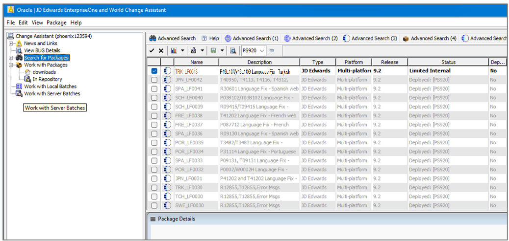

  3. Klicken Sie auf Suchen. Das Suchergebnis zeigt die Sprachkorrekturpakete gemäß den Suchkriterien an.
    JD Edwards EnterpriseOne und World Change Assistant - Suchergebnisse
    Die Suchergebnisse sind umgebungsabhängig. Die Packages, die bereits in der angegebenen Umgebung bereitgestellt wurden, sind ausgegraut und können nicht ausgewählt werden. Sie können die bereitgestellten Packages mit den Schaltflächen Schaltflächen zum Ein- und Ausblenden ein- oder ausblenden.

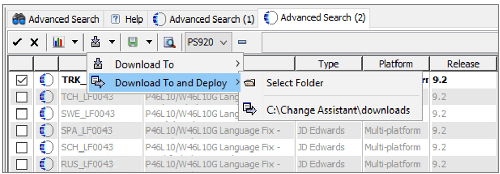

  2. Wählen Sie das Sprachkorrekturpackage TRK_LF0043 aus. Die Paketnamen haben folgende Formate:
    • Sprachkorrekturen (LNG_LF####, Beispiel TRK_LF0043)
    • Sprachpakete (LNG{PartNumber}_enhancement, Beispiel TRK242_OTC)
  3. Klicken Sie auf Herunterladen und bereitstellen, und wählen Sie den Speicherort aus.

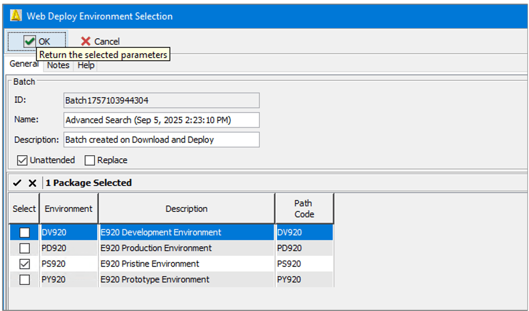

    Das Formular Auswahl der Web-Deploy-Umgebung wird angezeigt.
    Hinweis:
    Wenn der Application Interface Services-(AIS-)Server aktiv ist, werden die heruntergeladenen Packages in die Tabelle EnterpriseOne Software Archive Repository (F96700R) importiert.
  4. Aktivieren Sie im Formular Auswahl der Web-Deployment-Umgebung das Kontrollkästchen Ersetzen, um Daten in der Zielumgebung zu ersetzen, anstatt Daten aus dem Sprachfixpackage anzuhängen.
    Auswahlformular für Web-Deployment-Umgebung
  5. Aktivieren Sie das Kontrollkästchen PS920 der Zielumgebung.

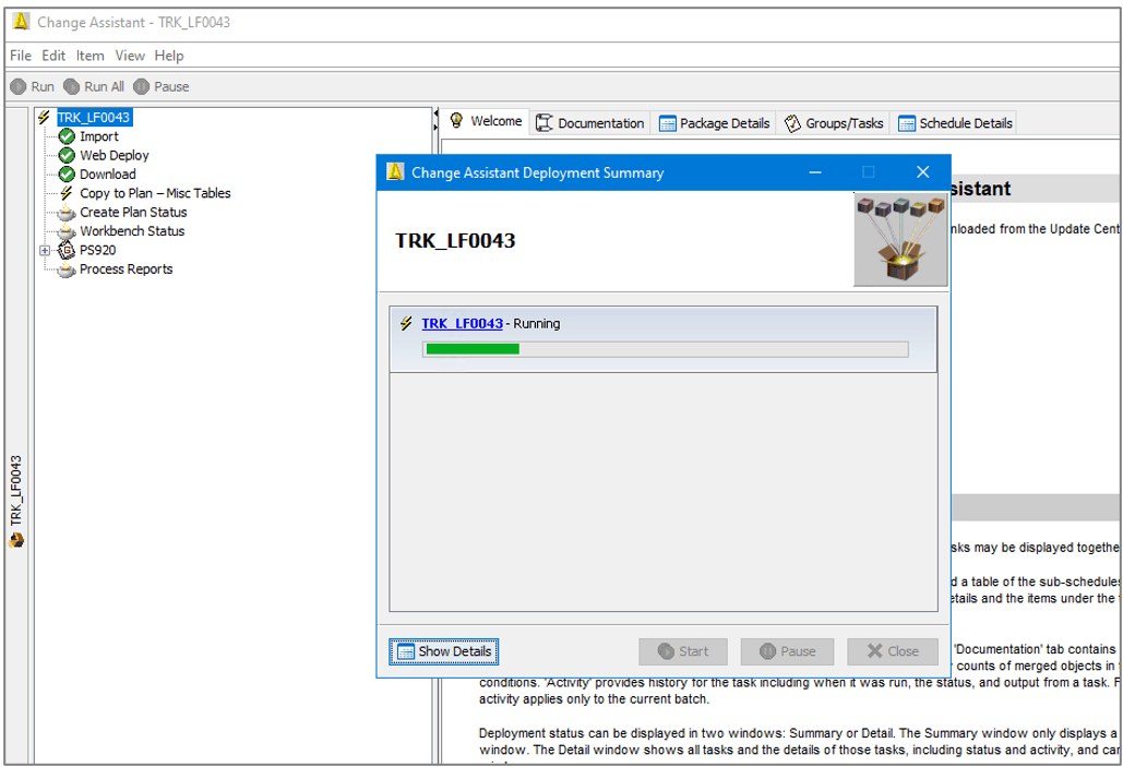

  6. Klicken Sie auf OK, um den Download zu starten und das Package bereitzustellen. Das System lädt das ausgewählte Sprachpaket herunter und beginnt mit der Bereitstellung.

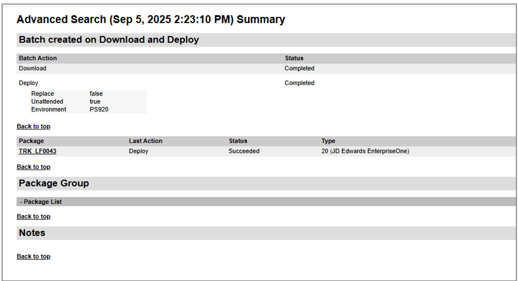

  7. Klicken Sie im Formular Deployment-Zusammenfassung in Change Assistant auf Details anzeigen, um den Bildschirm "Deployment-Zusammenfassung" anzuzeigen. Wenn das Deployment abgeschlossen ist, wird der Bericht "Batchaktivität" angezeigt.
    Change Assistant-Deployment - Übersichtsbericht
Aufgabe 4: Language Fix-Package-Deployment mit Change Assistant prüfen
Nachdem Sie das Sprachkorrekturpaket mit Change Assistant bereitgestellt haben, prüfen Sie den Bericht "Batchaktivität".

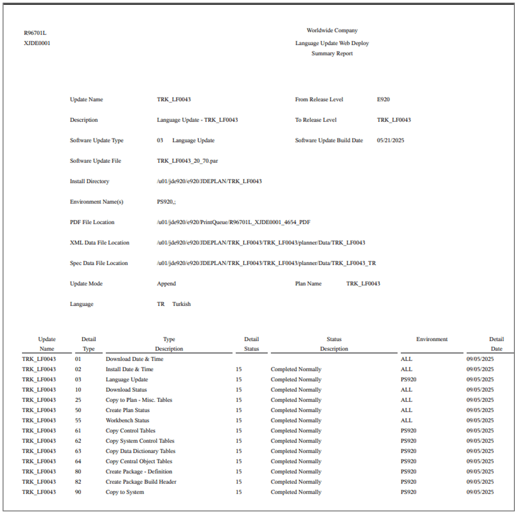

  1. Nach erfolgreichem Abschluss des Deployments wird der Bericht "Batchaktivität" angezeigt. Prüfen Sie, ob der Wert Ersetzen im Bericht auf false gesetzt ist und der Bericht einen Link zum Packageaktivitätsbericht für das bereitgestellte Package TRK_LF0043 enthält.
    Batch-Aktivitätsbericht
    Batchaktivitätsbericht

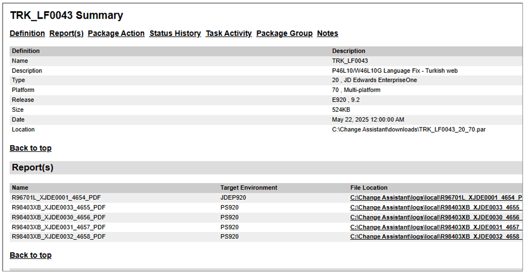

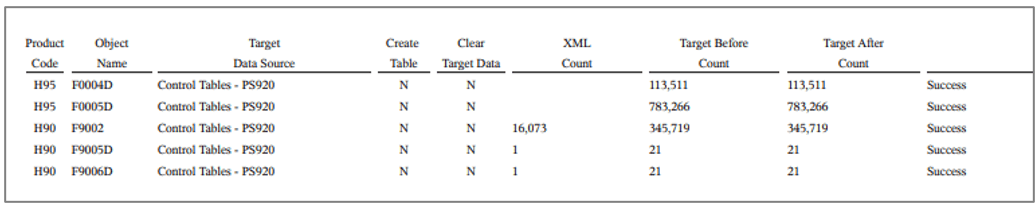

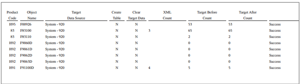

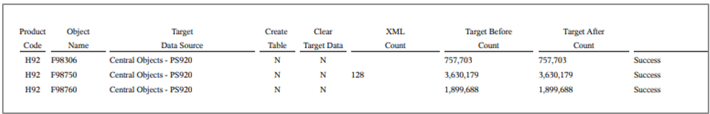

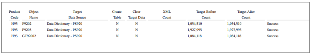

  2. Klicken Sie auf den Link TRK_LF0043, um den Bericht TRK_LF0043 Summary zu prüfen. Der Abschnitt "Berichte" enthält Links zu den Versionen R96701L und R98403XB.
    Bericht "Paketaktivität - Übersicht"
    Auswertung "Paketaktivitäten - Übersicht"
  3. Prüfen Sie den Bericht Language Update Web Deploy (R96701L) und die vier Versionen des Berichts XML-Daten in Tabelle laden (R98403XB).
