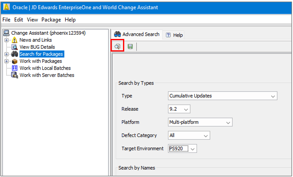

  1. Wählen Sie im Change Assistant-Baumknoten die Option Nach Packages suchen.
  2. Legen Sie im Abschnitt "Erweiterte Suche" folgende Kriterien fest:
    • Typ: Wählen Sie Cumulative Updates aus.
    • Release: Wählen Sie 9.2 aus.
    • Plattform: Wählen Sie Multi-platform aus.
    • Zielumgebung: Wählen Sie PS920 oder eine gültige Zielumgebung aus, um das Package bereitzustellen.
    • Nach Namen suchen: Geben Sie bei Bedarf weitere Informationen ein, um den Umfang der Suche zu verringern.
    JD Edwards EnterpriseOne und World Change Assistant - Erweiterte Suche
    JD Edwards EnterpriseOne und World Change Assistant – Erweiterte Suche

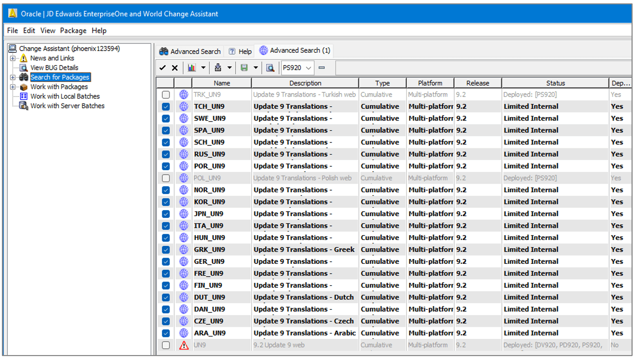

  3. Klicken Sie auf Suchen. Das Suchergebnis zeigt kumulative Pakete gemäß den Suchkriterien an.
    JD Edwards EnterpriseOne und World Change Assistant - Suchergebnisse
    Die Suchergebnisse sind umgebungsabhängig. Die Packages, die bereits in der angegebenen Umgebung bereitgestellt wurden, sind ausgegraut und können nicht ausgewählt werden. Sie können die bereitgestellten Packages mit den Schaltflächen Schaltflächen zum Ein- und Ausblenden ein- oder ausblenden.

  1. Klicken Sie in Change Assistant in der Symbolleiste auf Löschen (Schaltfläche), um die Auswahl aller Packages aufzuheben.

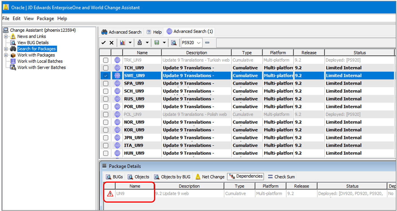

  2. Wählen Sie das kumulative UN-Sprachpaket SWE_UN9 aus. Der UN-Sprachpaketname hat das Format <language>_UN9. Alle UN-Sprachpakete sind UN9 abhängig. In diesem Szenario ist das kumulative Package UN9 bereits bereitgestellt.

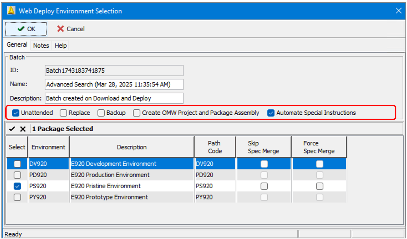

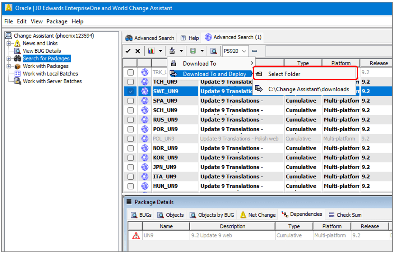

  3. Klicken Sie auf Herunterladen und bereitstellen, und wählen Sie den Speicherort aus. Das Formular Umgebungsauswahl für Web-Deploy wird angezeigt. Wenn der Application Interface Services-(AIS-)Server aktiv ist, werden die heruntergeladenen Packages in die Tabelle EnterpriseOne Software Archive Repository (F96700R) importiert.
    Change Assistant - Herunterladen und bereitstellen
  4. Aktivieren Sie im Formular Auswahl der Web-Deployment-Umgebung das Kontrollkästchen Ersetzen, um Daten in der ausgewählten Umgebung zu ersetzen.
    Hinweis:
    Enthält der Batch sowohl Sprachaktualisierungen als auch Softwareaktualisierungen, zeigt das Formular eine Auswahl für beide Aktualisierungstypen an.
    • Optionen für Sprachpakete: Ersetzen/Anhängen
    • Optionen für Softwareupdates: Backup, OMW-Projekt- und Package-Assembly erstellen, Spezielle Anweisungen automatisieren, Spezifikationszusammenführung überspringen und Spezifikationszusammenführung erzwingen im Raster.
    Auswahlformular für Web-Deployment-Umgebung
  5. Heben Sie die Auswahl von Backup auf.
  6. Aktivieren Sie das Kontrollkästchen PS920 der Zielumgebung.

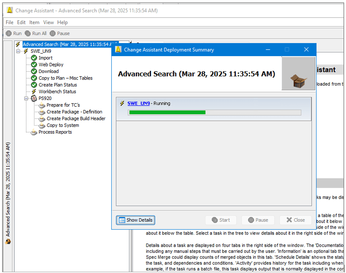

  7. Klicken Sie auf OK, um den Download zu starten und das Package bereitzustellen. Das System lädt das ausgewählte Sprachpaket herunter und beginnt mit der Bereitstellung.
    Hinweis:
    Die Bereitstellung jedes UN-Sprachpakets kann bis zu 30 Minuten dauern.
  8. Klicken Sie im Formular Deployment-Zusammenfassung in Change Assistant auf Details anzeigen, um den Bildschirm "Deployment-Zusammenfassung" anzuzeigen. Wenn das Deployment abgeschlossen ist, wird der Bericht "Batchaktivität" angezeigt.

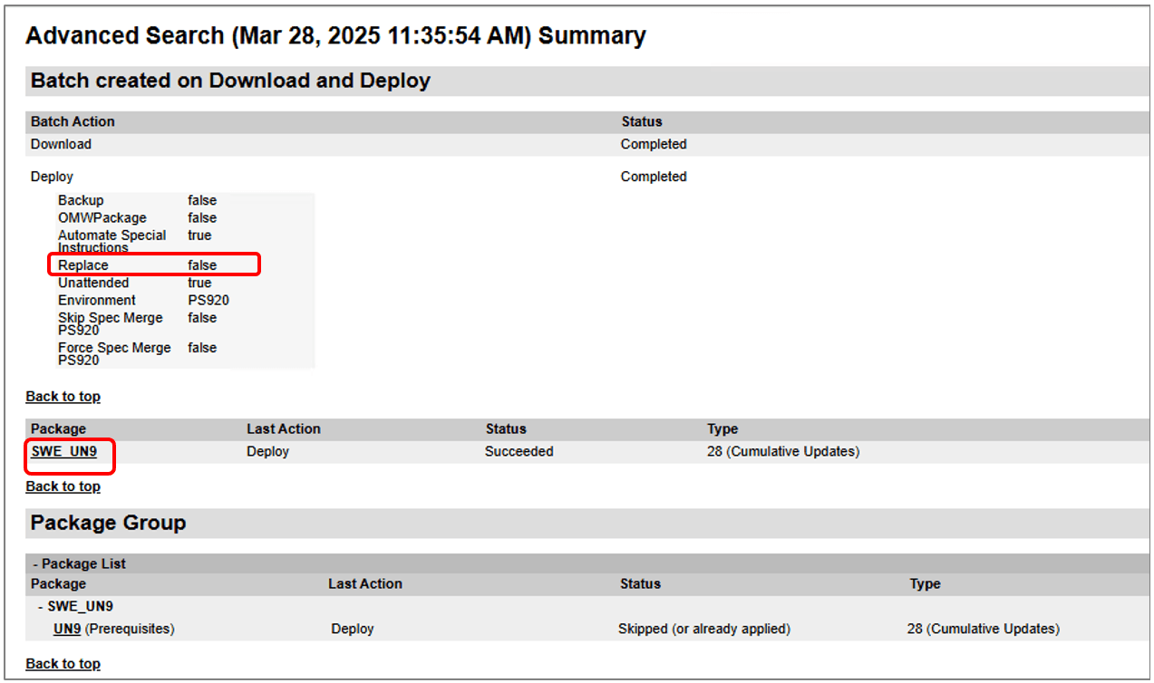

  1. Nach erfolgreichem Abschluss des Deployments wird der Bericht "Batchaktivität" angezeigt. Prüfen Sie, ob der Wert Ersetzen im Bericht auf false gesetzt ist und der Bericht einen Link zum Packageaktivitätsbericht für das bereitgestellte Package SWE_UN9 enthält.
    Batch-Aktivitätsbericht
    Batchaktivitätsbericht

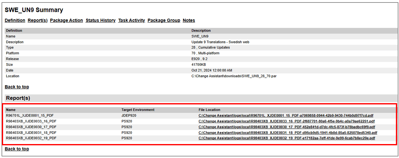

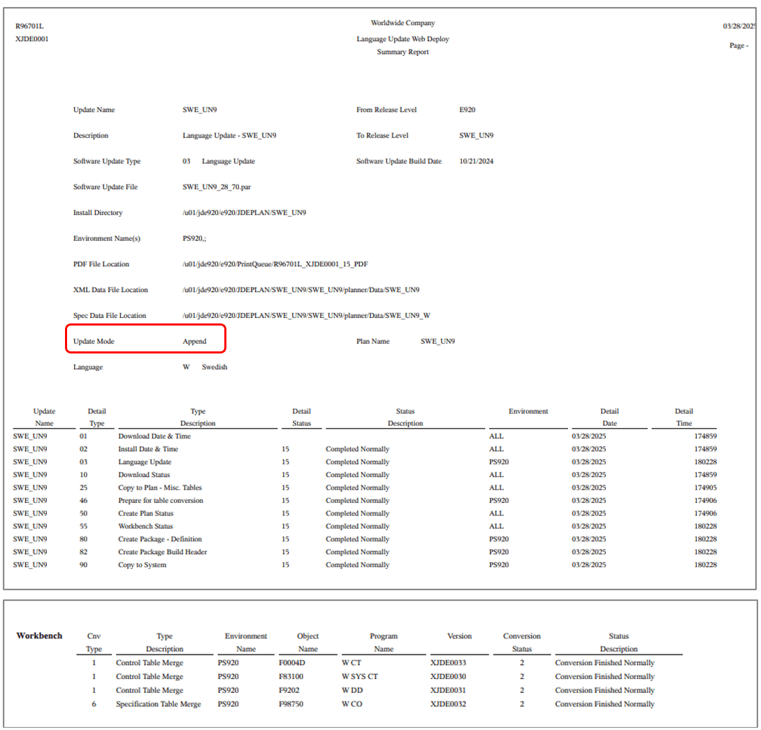

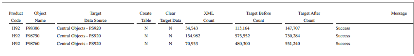

  2. Klicken Sie auf den Link SWE_UN9, um den Bericht SWE_UN9 Summary zu prüfen. Der Abschnitt "Berichte" enthält Links zu den Versionen R96701L und R98403XB.
    Bericht "Paketaktivität - Übersicht"
    Auswertung "Paketaktivitäten - Übersicht"

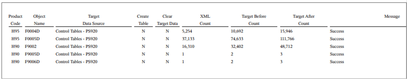

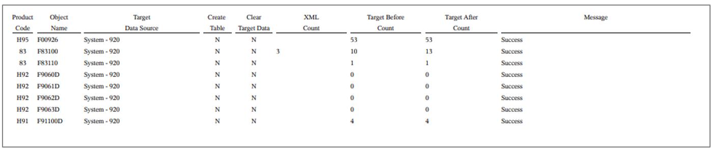

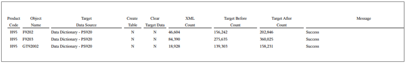

  3. Prüfen Sie den Bericht Language Update Web Deploy (R96701L) und die vier Versionen des Berichts XML-Daten in Tabelle laden (R98403XB).
