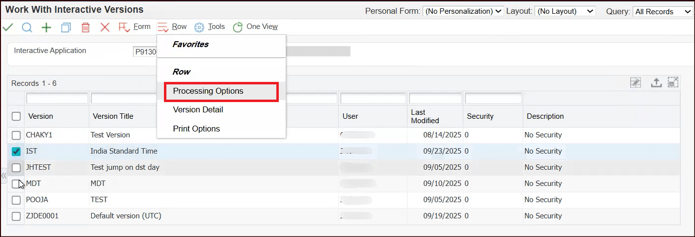

Interaktive Version von P91300W erstellen
Für die Zwecke dieser OBE erstellen Sie eine Version von Webify Scheduler (P91300W) mit dem Namen IST (Indian Standard Time) unter Verwendung der Zeitzone 14 und ohne Sommerzeit, um IST zu reflektieren:
- Geben Sie
IV
im Schnellpfad ein, um auf das Formular Mit interaktiven Versionen arbeiten zuzugreifen. - Geben Sie
P91300W
in das Feld Interactive Application ein, und klicken Sie auf Suchen. - Klicken Sie auf Hinzufügen, um eine neue Version zu erstellen.
- Fügen Sie im Formular Interaktive Anwendungsversion hinzufügen die Version als
IST
und den Versionstitel alsIndian Standard Time
hinzu, und klicken Sie auf OK. Weitere Informationen zu den Feldern in diesem Formular finden Sie unter Erstellen (Hinzufügen) einer interaktiven Version. - Wählen Sie im Formular Mit interaktiven Versionen arbeiten im Raster IST aus, und wählen Sie im Menü "Zeile" die Option Verarbeitungsoptionen aus.

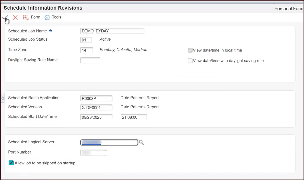

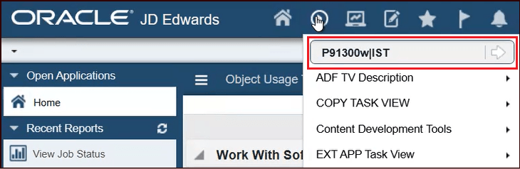

- Geben Sie im Schnellpfad
P91300W|IST
ein, um auf die Webversion des Formulars Mit geplanten Jobs arbeiten für die Zeitzone für die indische Standardzeit (IST) zuzugreifen.Schneller Weg zu P91300W - Klicken Sie im Formular Mit Zeitplanjobs arbeiten auf Hinzufügen.

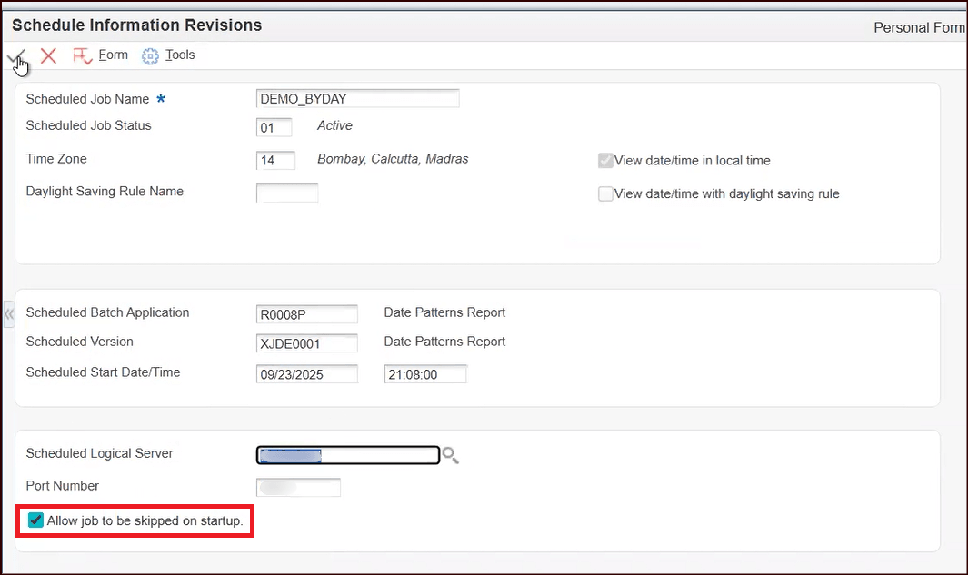

Mit Formular für geplante Jobs arbeiten - Geben Sie im Formular Planinformationsrevisionen im Feld Name des geplanten Jobs
DEMO_BYDAY
ein.Hinweis:
Geben Sie einen Namen ein, der für das System und den Benutzer eines geplanten Jobs eindeutig identifiziert wird. Verwenden Sie diesen Namen, um die Tätigkeitsfunktion anzugeben, z.B. Monatsabschluss oder nächtliches BackUp.Formular "Planinformationen ändern" - Wählen Sie im Feld Status des geplanten Jobs den Status des geplanten Jobs aus.
Solange der Status Aktiv lautet, bestimmt der Scheduler, ob der Job zur Verarbeitung an den Server weitergeleitet werden soll. Wenn das geplante Enddatum für den Job erreicht ist, werden keine weiteren Vorkommen mehr in der Jobzeitplantabelle (F91320) erstellt. Der Jobheader in F91300 bleibt im aktiven Status und kann bearbeitet werden, um weitere Vorkommen hinzuzufügen.Um die Ausführung des Jobs durch den Scheduler zu stoppen, können Sie den Status jederzeit vor dem Enddatum in Inaktiv ändern. Sie können den Job erneut aktivieren, wenn der Scheduler den Job wieder einbeziehen soll.
- Wenn der Job nicht so eingestellt ist, dass Jobs bei der erneuten Aktivierung übersprungen werden, werden alle vorherigen fehlenden Instanzen ausgeführt.
- Wenn der Job so eingestellt ist, dass Jobs bei der Reaktivierung übersprungen werden, wird der Scheduler nur die letzte ausstehende Instanz ausführen und die anderen überspringen. Er fährt dann mit der Planung zukünftiger Jobs fort, wenn der Job sein Enddatum nicht überschritten hat (falls ein Enddatum definiert ist).
- Geben Sie im Feld Geplante Batchanwendung den Objektnamen des Berichts an, den der Scheduler an den Server weiterleitet.
- Geben Sie im Feld Geplante Version die Version des Berichts an, dessen Ausführung geplant ist. Eine Version identifiziert eine bestimmte Gruppe von Datenauswahl- und Sequenzierungseinstellungen, die der Batchjob verwendet.
- Legen Sie im Feld Geplantes Startdatum/-uhrzeit das nächste Datum fest, an dem der Scheduler den geplanten Job zur Ausführung an den Server weiterleitet.
- Wählen Sie im Feld Scheduler Logical Server die logische Datenquelle des Servers, auf dem der Scheduler-Kernel den Job weiterleitet. Dieser Server ist möglicherweise nicht der Server, auf dem der Scheduler-Kernel ausgeführt wird.
- Geben Sie die Portnummer ein.
- Aktivieren Sie das Kontrollkästchen Überspringen des Jobs beim Hochfahren zulassen, um fehlende Instanzen des Jobs zu überspringen.

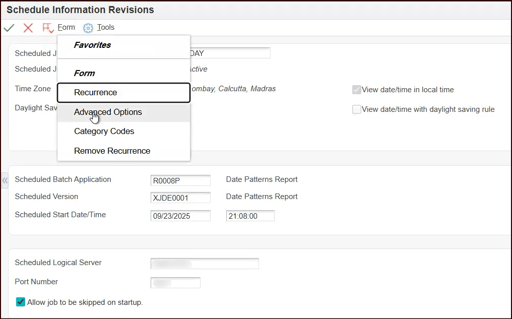

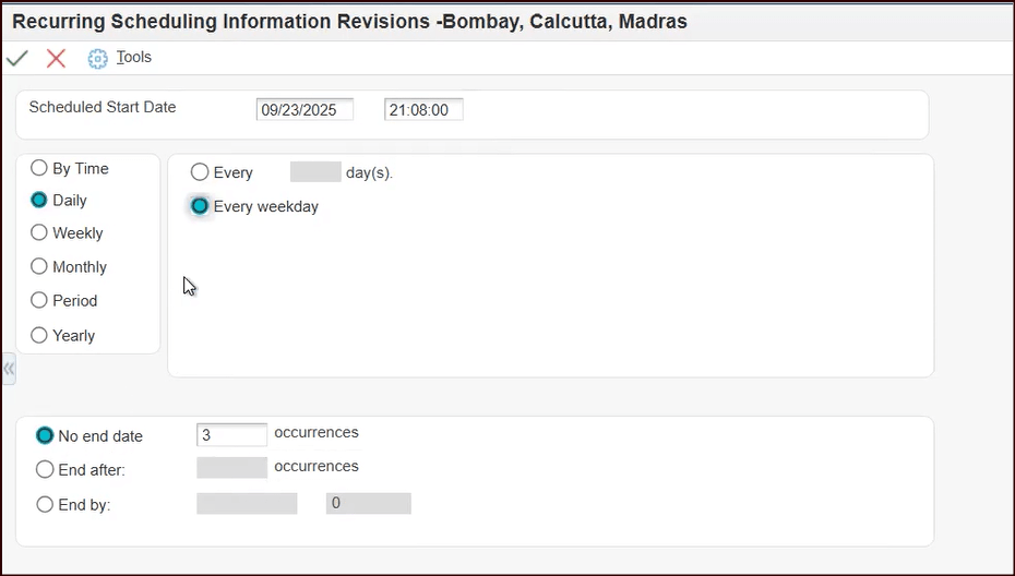

- Wählen Sie im Menü "Formular" die Option Wiederholung.
- Legen Sie im Formular Revisionen für Informationen zur wiederkehrenden Planung das geplante Startdatum und die Häufigkeit des Plans fest.
Formular "Informationen zur wiederkehrenden Planung ändern" - Klicken Sie auf OK.
- Klicken Sie im Formular Planinformationsrevisionen auf OK, um den Job zu planen.

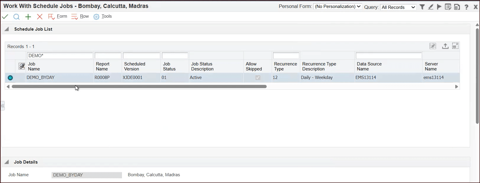

- Greifen Sie auf das Formular Mit Zeitplanjobs arbeiten zu.
- Wählen Sie im Formular Mit Zeitplanjobs arbeiten den Jobplan aus, den Sie
DEMO_BYDAY
erstellt haben, und klicken Sie auf OK.Mit dem Formular "Jobs planen" arbeiten - Wählen Sie im Formular Planinformationsrevisionen im Menü "Zeile" die Option Erweiterte Optionen.

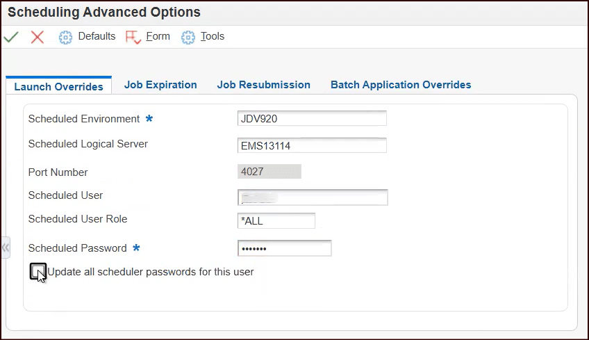

Formular "Planinformationen ändern" - Erweiterte Optionen - Wählen Sie im Formular Erweiterte Optionen planen die Registerkarte Overrides starten aus.
- Wählen Sie die Registerkarte Overrides starten.
- Aktivieren Sie das Kontrollkästchen Alle Scheduler-Passwörter für diesen Benutzer aktualisieren.
Formular "Erweiterte Optionen planen" - Registerkarte "Überschreibungen starten" - Klicken Sie auf OK.
DEMO_BYDAY
erstellt haben, und klicken Sie auf OK.Mit dem Formular "Jobs planen" arbeiten - Aktivieren Sie im Formular Revisionen von Planungsinformationen das Kontrollkästchen Überspringen des Jobs beim Start zulassen.

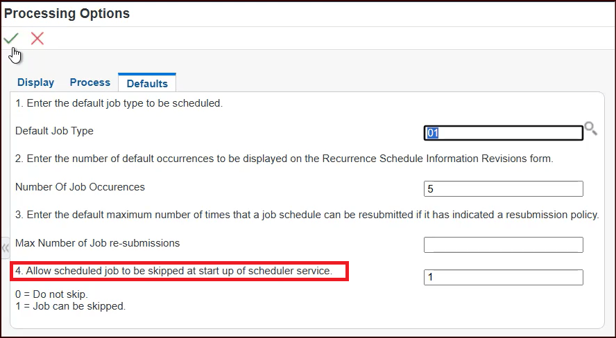

- Gehen Sie in den Verarbeitungsoptionen für Webify Scheduler (P91300W) zur Registerkarte Standardwerte.
Mit Formular "Interaktive Versionen" arbeiten - Setzen Sie den Wert für Überspringen des geplanten Jobs beim Hochfahren des Scheduler-Service zulassen auf
1
.P91300W Verarbeitungsoptionen - Registerkarte "Standardwerte"

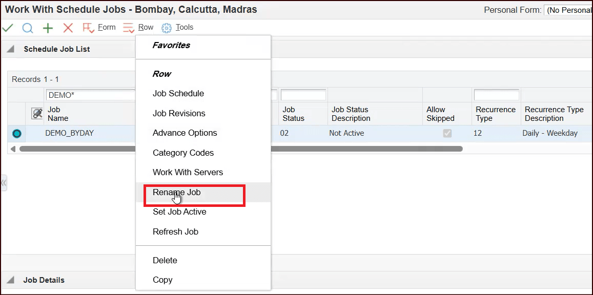

Beim Umbenennungsprozess ändert das System zuerst den Status des Jobs in der Tabelle "Job-Master planen" (F91300) in 03
(Job wird gerade umbenannt) und benennt dann die Jobdatensätze in der Tabelle "Job-Master planen" (F91300), der Tabelle "Parameter für geplanten Job" (F91310), der Tabelle "Job-Zeitplan" (F91320) und der Tabelle "Druckinfo für Überschreibung des geplanten Jobs" (F91330) um.

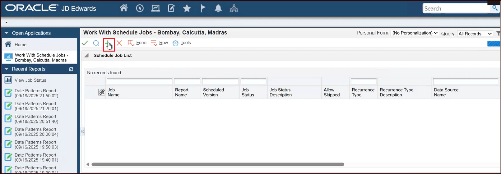

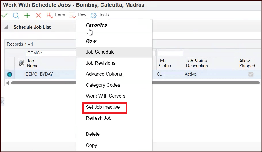

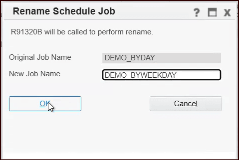

Mit dem Formular "Jobs planen" arbeiten - Wählen Sie den Job im Raster aus, und wählen Sie im Menü Zeile die Option Job inaktiv aus.
Mit dem Formular "Jobs planen" arbeiten - Job deaktivieren - Wählen Sie im Menü Zeile die Option Job umbenennen.
Mit dem Formular "Jobs planen" arbeiten - Job umbenennen - Geben Sie im Formular Zeitplanjob umbenennen den neuen Jobnamen
DEMO_BYWEEKDAY
ein.Jobformular für Zeitplan umbenennen - Klicken Sie auf OK. Der Job wird umbenannt, und der Status des Jobs wird auf
02

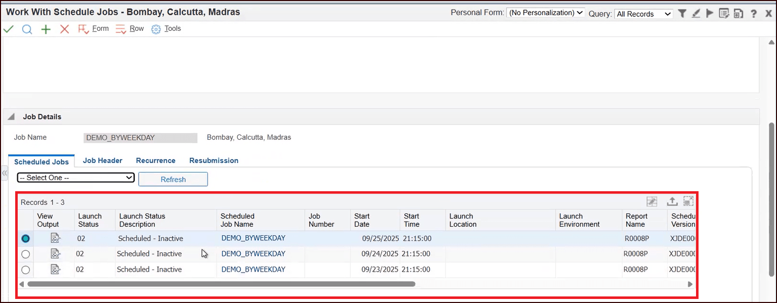

(Geplant - Inaktiv) zurückgesetzt. - Prüfen Sie im Formular Mit Zeitplanjobs arbeiten die geplanten Jobs für den umbenannten Job auf der Registerkarte Geplante Jobs im Bereich Jobdetails.
Mit Planungsjobs arbeiten - Umbenannte Planungsjobs

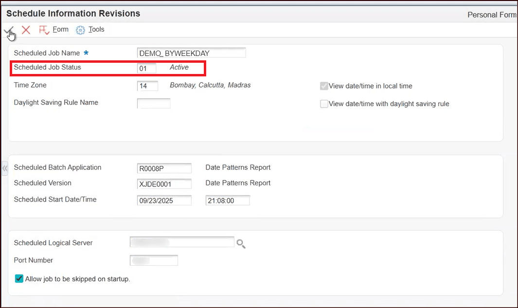

- Wählen Sie im Formular Mit Planungsjobs arbeiten den Job
DEMO_BYWEEKDAY
aus, und wählen Sie im Menü "Zeile" die Option Jobrevisionen aus.
- Ändern Sie im Formular Planinformationsrevisionen den Status des geplanten Jobs nach Bedarf.
Formular "Planinformationen ändern" - Klicken Sie auf OK.

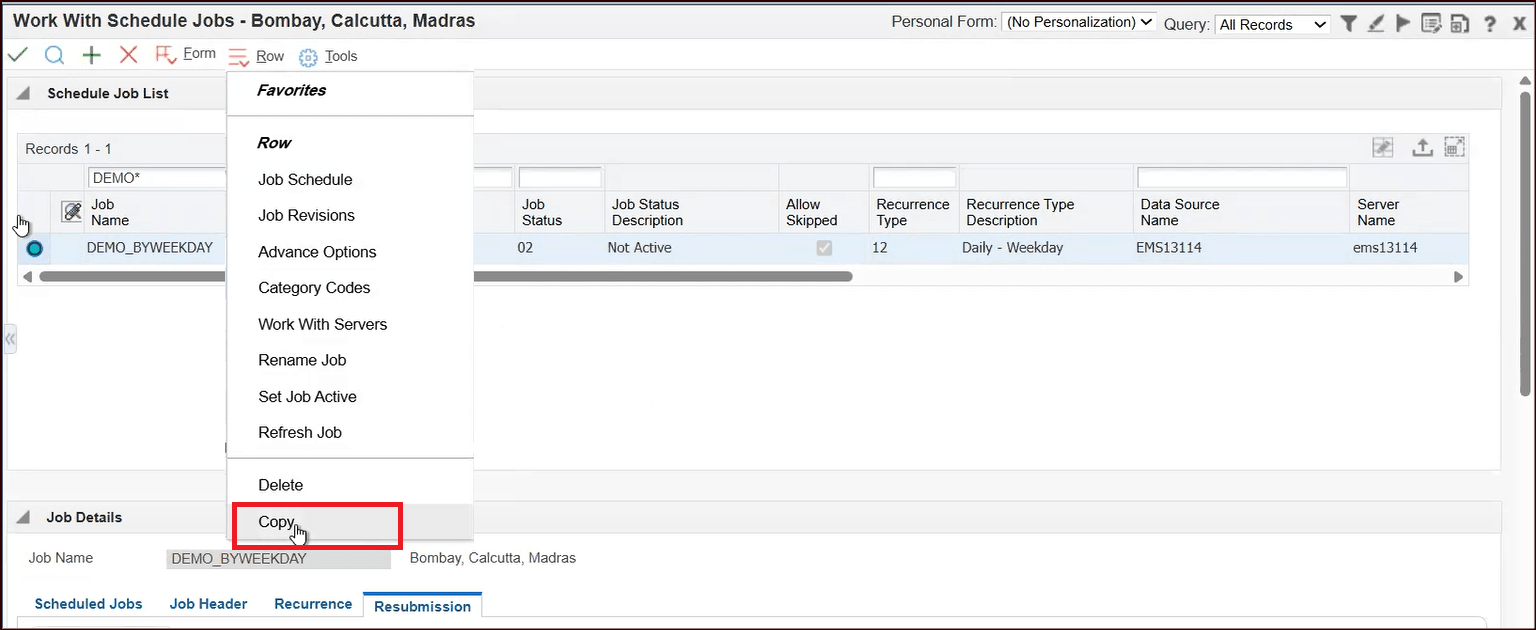

So kopieren Sie den Job DEMO_BYWEEKDAY
, den Sie erstellt haben, und erstellen einen neuen Jobplan mit denselben Zeit- und Ereignisinformationen:
DEMO_BYWEEKDAY

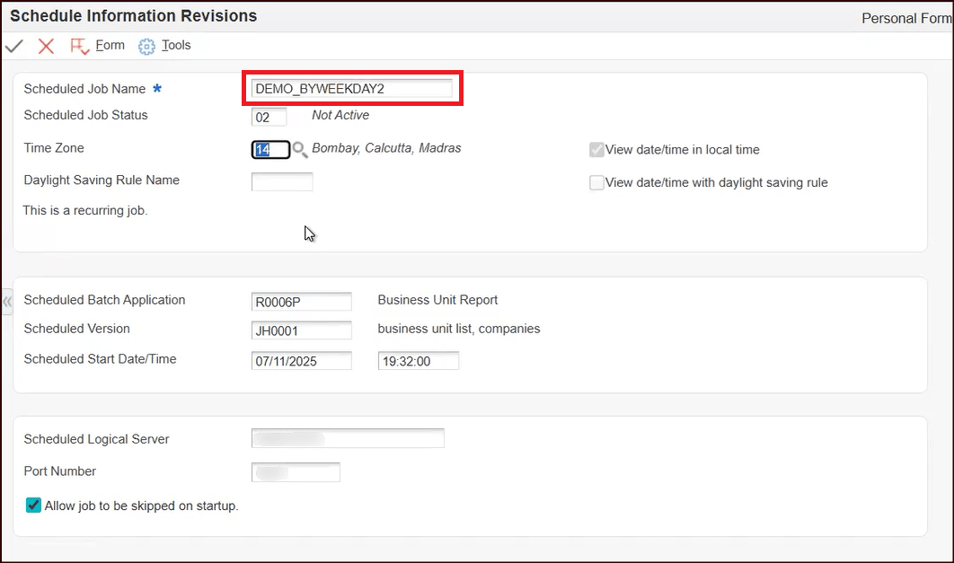

aus, und wählen Sie im Menü "Zeile" die Option Kopieren aus. Das System erstellt einen neuen Jobplan mit den Informationen ausDEMO_BYWEEKDAY
.Mit dem Formular "Jobs planen" arbeiten - Geben Sie im Formular Terminplaninformationen ändern den Namen des geplanten Jobs ein, und ändern Sie den Jobplan nach Bedarf.
Formular "Planinformationen ändern" - Ändern Sie nach Bedarf andere Eigenschaften des zu kopierenden Jobs, wie z.B. Scheduler-Batchanwendung.

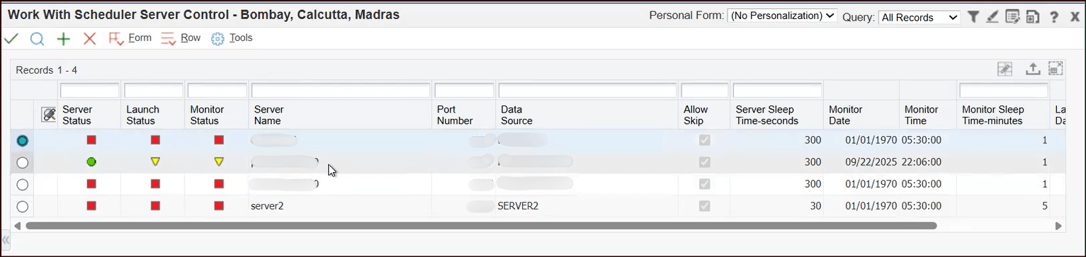

Aufgabe 7: Scheduler-Server verwalten

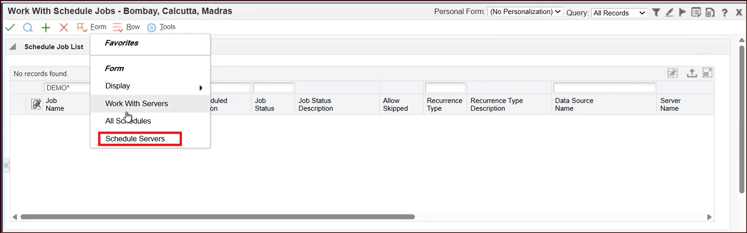

Sie können alle Kombinationen aus Server und Portnummer im webbasierten Formular Work With Scheduler Server Control (P91301W) anzeigen. Der Multi-Foundation-Scheduler-Kernel ermöglicht es, mehrere Server auf demselben Port und mehrere Instanzen von Ports auf demselben Rechner zu haben.
- Wählen Sie im Formular Mit Planungsjobs arbeiten im Menü "Zeile" die Option Server planen aus, um auf das Formular Mit Scheduler Server-Steuerung arbeiten (P91301W) zuzugreifen.
Mit dem Formular "Jobs planen" arbeiten - Klicken Sie im Formular Arbeiten mitScheduler Server-Steuerung auf "Suchen", um alle Kombinationen aus Server und Portnummer anzuzeigen.
Mit Scheduler Server-Kontrollformular arbeiten - Um einen Server zu starten, wählen Sie den Server im Raster aus, und wählen Sie Scheduler starten aus dem Menü "Zeile".
- Um einen Server zu stoppen, wählen Sie den Server im Raster aus, und wählen Sie Scheduler stoppen aus dem Menü "Zeile".

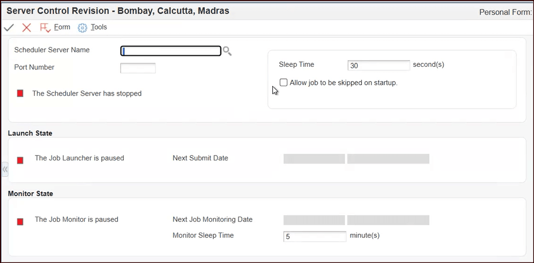

- Um einen neuen Server hinzuzufügen, klicken Sie im Formular Arbeiten mit Scheduler Server Control auf Hinzufügen.
- Geben Sie im Formular Server Control-Revisionen die Details Scheduler-Servername und Portnummer ein, und klicken Sie auf OK.
Revisionsformular für Serversteuerung
