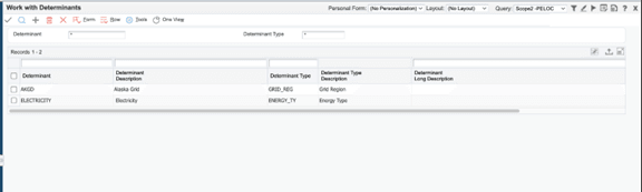

1: Determinanten einrichten
Für die im Herstellungsprozess verbrauchte Energie sind die Art der Energie und der Netzbereich entscheidend, um den Emissionsfaktor zu bestimmen. In diesem Beispiel konfigurieren wir Strom (Energietyp) und Alaska (Rasterregion) als Determinanten.
  1. Melden Sie sich beim EnterpriseOne-Webclient an.
  2. Wählen Sie unter EnterpriseOne Menüs die Option Sustainability Framework Setup (G20S41) und dann Determinanten (P20S05) aus.
  3. Klicken Sie im Formular Mit Determinanten arbeiten auf Hinzufügen, um das Formular Änderung der Determinanten (W20S05C) zu öffnen.
  4. Geben Sie für jedes Feld die folgenden Werte ein:
  5. Determinante ELECTRICITY
    Bestimmungsfaktorbeschreibung Electricity
    Determinantentyp ENERGY _TY
    Determinante AKGD
    Bestimmungsfaktorbeschreibung Alaska Grid
    Determinantentyp GRID_REG
  6. Klicken Sie auf OK, um die Determinanten zu speichern.
  7. Beschreibung von sample-image-1.png folgt
    Arbeiten mit Bestimmungsfak.

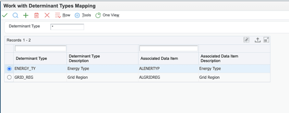

2: Bestimmungsfaktortyp zuordnen
Um die Determinanten in der Tabelle Buch für Nachhaltigkeitsaktivitäten (F20S11) zu speichern, ordnen Sie jeden Determinantentyp mit dem Programm Determinant Type Mapping (P20S09) der zugehörigen Spalte zu.
  1. Wählen Sie unter EnterpriseOne Menüs die Option Sustainability Framework einrichten (G20S41) und dann Determinante Typenzuordnung (P20S09) aus.
  2. Klicken Sie im Formular Arbeiten mit Bestimmungsfaktorarten-Mapping auf Hinzufügen, um das Formular Mapping mit Bestimmungsfaktorarten (W20S09B) zu öffnen.
  3. Geben Sie die folgenden Mappings für die Bestimmungsfaktortypen ein:
  4. Determinantentyp ENERGY_TY
    Zugeordnetes Datenelement ALENERTYP
    Zugeordnetes Datenelement ALGRIDREG
  5. Klicken Sie auf OK , um die Änderungen zu speichern.
  6. Beschreibung von sample-image-1.png folgt
    Mappingformular für Bestimmungsfaktorarten verwenden

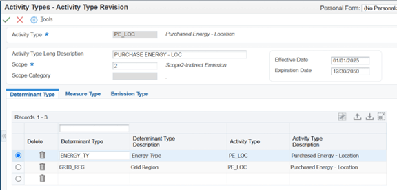

3: Aktivitätsarten für gekaufte Energie definieren
Der in dieser Anlage verbrauchte Strom wird aus dem Stromnetz bezogen, so dass er als gekaufte Energieaktivität eingestuft wird.
  1. Wählen Sie unter EnterpriseOne-Menüs die Option Nachhaltigkeits-Framework-Setup (G20S41) und dann Aktivitätstypen (P20S01) aus.
  2. Klicken Sie im Formular Mit Aktivitätstypen arbeiten auf Hinzufügen, um das Formular Aktivitätstyprevision (W20S01D) zu öffnen.
  3. Geben Sie folgende Werte ein:
    • Aktivitätstyp: PE_LOC
    • Aktivitätstypbeschreibung: Purchased Energy - Location
    • Geltungsbereich: 2
    • Erstellen Sie auf der Registerkarte Determinante-Typen zwei Zeilen, eine für die Determinanten-Typen ENERGY_TY und GRID_REG.
    Registerkarte "Determinanter Typ"

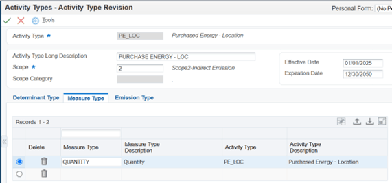

    • Geben Sie auf der Registerkarte Kennzahlentyp den Kennzahlentyp QUANTITY in das Feld Kennzahlentyp ein.
    Registerkarte "Kennzahlentyp"

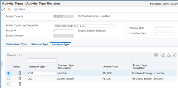

    • (Optional) Geben Sie auf der Registerkarte Emission Types im Feld Emission Type die folgenden Werte ein: CH4, CO2
    Registerkarte "Weiterleitungstyp"

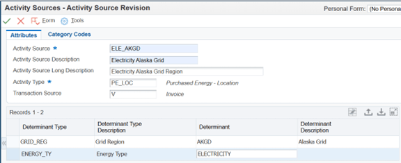

4: Aktivitätsquellenenergie definieren
Die Produktionsstätte verbraucht Strom aus dem Alaska-Netz, daher werden wir ELE_AKGD (Electricity Alaska Grid) als Aktivitätsquelle für den Aktivitätstyp "Gekaufte Energie" festlegen.
  1. Wählen Sie unter EnterpriseOne Menüs die Option Sustainability Framework Setup (G20S41) und dann Aktivitätsquelle (P20S07) aus.
  2. Klicken Sie im Formular Mit Aktivitätsquelle arbeiten auf Hinzufügen, um das Formular Aktivitätsquellrevision (W20S07C) zu öffnen.
  4. Aktivitätsquelle ELE_AKGD
    Aktivitätsquelle - Beschreibung Electricity Alaska Grid
    Aktivitätsquelle - Langbeschreibung Electricity Alaska Grid Region
    Aktivitätstyp PE_LOC
    Transaktionsquelle V(zur Angabe der Beleg- oder Rechnungsquelle)
    Determinante AKGD, ELECTRICITY (für die beiden Determinantentypzeilen)
    Formular "Aktivitätsquellrevision"

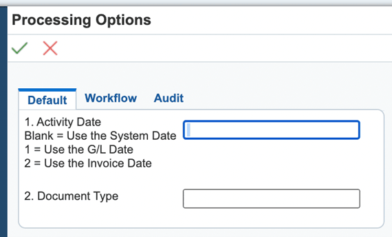

  2. Geben Sie bei Bedarf Verarbeitungsoptionen für jede Registerkarte ein:
    • Registerkarte Standard: Legen Sie relevante Standardwerte für die Nachhaltigkeitsverarbeitung fest.
    • Beschreibung von sample-image-1.png folgt
      Standardregisterkarte

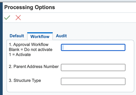

    • Registerkarte Workflow: Konfigurieren Sie Workflowoptionen (sofern zutreffend).
      Registerkarte "Workflow"

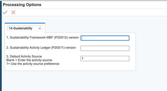

Richten Sie Verarbeitungsoptionen für die Standardbelegeingabe ein (P0411):
  1. Wählen Sie in den EnterpriseOne-Menüs die Option Sustainability Framework Processing (G20S10), klicken Sie mit der rechten Maustaste auf den Standardbelegeintrag (P20S11IZJDE0001), und wählen Sie Verarbeitungsoptionen aus.
  2. Wählen Sie die Registerkarte Nachhaltigkeit, und geben Sie einen Wert für die Verarbeitungsoption "Version" ein. Sie können es leer lassen, damit das System ZJDE0001 berücksichtigt.
  3. Wenn Sie 1 für die Verarbeitungsoption ⁇ Standardaktivitätsquelle ⁇ angeben, ruft das System die Aktivitätsquelle in der Transaktion automatisch basierend auf dem Voreinstellungssetup im Programm Voreinstellung für Aktivitätsquelle (P20S21) ab. Anschließend können Sie die Aktivitätsquelle prüfen und bei Bedarf ändern.
  4. Beschreibung von sample-image-1.png folgt
    Registerkarte "Nachhaltigkeit"

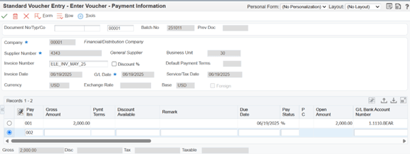

Voucher mit dem Programm Standard-Voucher eingeben eingeben (P0411)
  1. Wählen Sie unter EnterpriseOne Menüs die Option Sustainability Framework Processing (G20S10), Standard Voucher Entry (P0411|ZJDE0019) aus.
  2. Klicken Sie im Formular Lieferantenbuchabfrage auf Hinzufügen.
  3. Geben Sie in der Maske "Beleg eingeben - Zahlungsinformationen" folgende Daten ein:
  4. Company 00001
    Lieferantennummer 4343
    HB-Datum 06/08/2025
    Bruttobetrag 2000
    Formular "Belegzahlungsinformationen eingeben"
  5. Klicken Sie auf OK, um den Datensatz zu speichern.

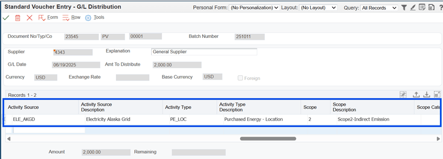

  6. Geben Sie im Formular "HB-Verteilung" die folgenden HB-Verteilungsdetails und die Nachhaltigkeitsinformationen in das folgende Formular ein:
  7. Kontonummer 1.8330
    Ressourcenmenge 50
    Ressource - Maßeinheit KW
    (Optional) Verbrauchsstartdatum 1/5/2025
    (Optional) Verbrauchsenddatum 05/31/2025
    (Optional) Total Co2e Emissions 2.36
    (Optional) Gesamtemissionen Co2e UoM KG
    (Optional) Co2 Emissionen 1.27
    (Optional) Co2 Emissionen UoM KG
    (Optional) Energie 0.56
    (Optional) Energie UoM MJ
    Verteilungsformular HB

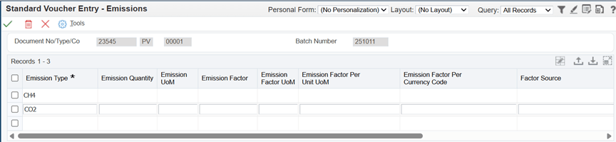

  8. (Optional) Wenn Sie die getrennten Details der Gesamtemissionen haben, können Sie den Datensatz auswählen und im Menü "Zeile" die Option "Emissionen" auswählen, um diese Details einzugeben.
  9. HINWEIS: Dieser Emissionstyp wird standardmäßig basierend auf dem Setup auf der Registerkarte "Emissionstyp" des Programms "Aktivitätstyp" (P20S01) angezeigt.
    Emissionsformular
