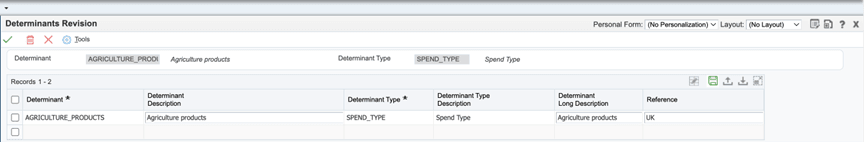

Bei gekauften Waren wird die Ausgabenkategorie verwendet, um den entsprechenden Emissionsfaktor zuzuweisen. In dieser OBE wird AGRICULTURE_PRODUCTS als Determinante zur Klassifizierung des Ausgabetyps betrachtet.
  1. Melden Sie sich beim EnterpriseOne-Webclient an.
  2. Wählen Sie im Menü EnterpriseOne die Option Sustainability Framework Setup (G20S41) und dann Determinants (P20S05) aus.
  3. Klicken Sie im Formular "Arbeiten mit Determinanten" auf Hinzufügen, um das Formular "Bestimmungsfaktorrevision" (W20S05C) zu öffnen.
  4. Geben Sie Werte in die folgenden Felder für jede Spalte ein:
    • Bestimmungsfaktor: AGRICULTURE_PRODUCTS
    • Beschreibung: Agriculture Products
    • Typ: SPEND_TYPE
  5. Klicken Sie auf OK, um die Determinante zu speichern.
  6. Beschreibung von sample-image-1.png folgt
    Formular "Versionsbestimmungen"

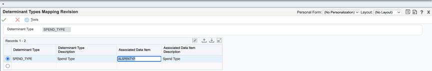

Um einen Bestimmungsfaktor in der Tabelle "Aktivitätsbuch" zu speichern, müssen Sie den Bestimmungsfaktortyp den entsprechenden Spalten zuordnen.
  1. Wählen Sie im Menü EnterpriseOne die Option Sustainability Framework einrichten (G20S41) und dann Determinante Typenzuordnung (P20S09) aus.
  2. Klicken Sie im Formular Arbeiten mit Bestimmungsfaktorarten-Mapping auf Hinzufügen, um das Formular Änderung der Zuordnung bestimmter Typen (W20S09B) zu öffnen.
  3. Geben Sie die folgenden Mappings in das Raster ein:
    • Bestimmungsfaktortyp: SPEND_TYPE
    • Zugeordnetes Datenelement: ALSPENTYP
  4. Klicken Sie auf OK, um die Änderungen zu speichern.
  5. Beschreibung von sample-image-1.png folgt
    Mapping für Bestimmungsfaktorarten ändern (Formular)

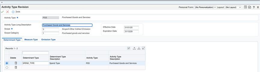

3: Aktivitätsarten für gekaufte Waren und Dienstleistungen definieren
  1. Wählen Sie unter EnterpriseOne-Menüs die Option Nachhaltigkeits-Framework-Setup (G20S41) und dann Aktivitätstypen (P20S01) aus.
  2. Klicken Sie im Formular Mit Aktivitätstypen arbeiten auf Hinzufügen, um das Formular Aktivitätstyprevision (W20S01D) zu öffnen.
  3. Geben Sie Folgendes ein:
    • Aktivitätstyp: PGS
    • Beschreibung: Purchased Goods and Services
    • Geltungsbereich: 3
    • Umfangskategorie: 1
    • Geben Sie den Determinantentyp SPEND_TYPE in das Feld "Determinantentyp" auf der Registerkarte "Determinantentyp" ein.
    • Beschreibung von sample-image-1.png folgt
      Registerkarte "Determinanter Typ"

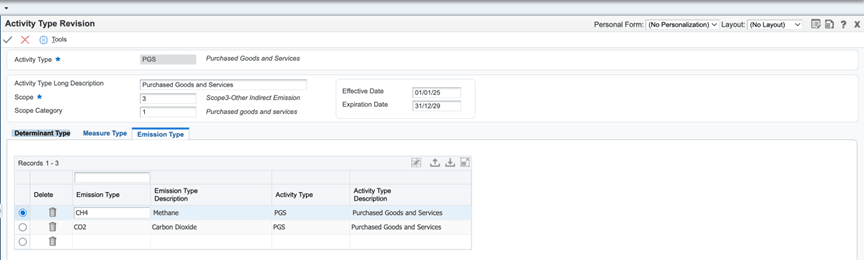

    • Geben Sie auf der Registerkarte "Emissionstypen" im Feld "Emissionstyp" die Emissionstypen für den PGS-Aktivitätstyp ein: CH4, CO2
    Registerkarte "Weiterleitungstyp"

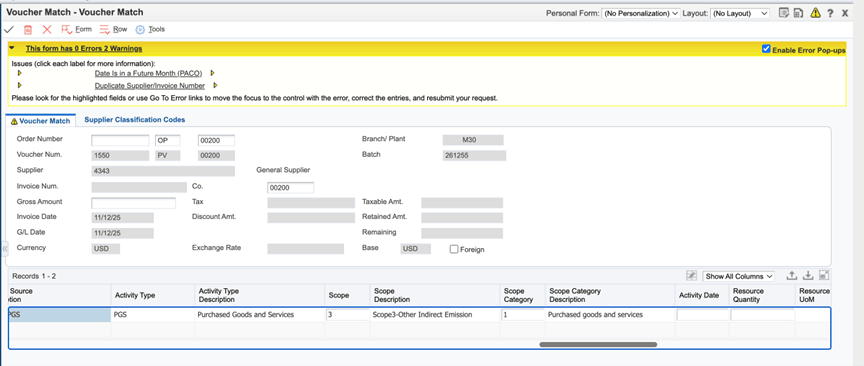

Vouchereingabeschritte:
  1. Wählen Sie im Menü EnterpriseOne die Option Sustainability Framework Processing (G20S10), und wählen Sie Voucher Match (P0411IZJDE0020).
  2. Klicken Sie im Formular "Lieferantenbuchabfrage" auf Hinzufügen.
  3. Geben Sie bei Voucher-Match Folgendes ein:
    • Niederlassung: M30
    • Lieferantennummer: 4343
  4. Wählen Sie im Menü "Formular" die Option Zuzuordnender Wareneingang, und wählen Sie dann den Wareneingang für den Beleg aus:
    • Aktivitätsquelle: PGS_AGRI1
    • Ressourcenmenge: 1000
    • Ressource UoM: KG
    • (Optional) Startdatum 1/12/2025
    • (Optional) Datumsende: 31/12/2025
    • (Optional)Emissionswerte: CO2, CH4
    Formular für Gutscheinabgleich

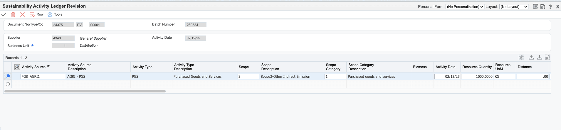

  5. Klicken Sie auf "OK", um die Änderungen zu speichern. Das System erstellt einen entsprechenden Datensatz im Sustainability Activity Ledger, wie hier dargestellt:
    Nachhaltigkeitsaktivitätsbuch ändern (Formular)
