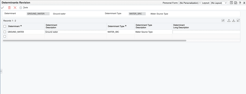

  1. Melden Sie sich beim EnterpriseOne-Webclient an.
  2. Wählen Sie unter EnterpriseOne Menüs die Option Sustainability Framework Setup (G20S41) und dann Determinanten (P20S05) aus.
  3. Klicken Sie im Formular Mit Determinanten arbeiten auf Hinzufügen, um das Formular Versionsbestimmungen für Determinanten (W20S05C) zu öffnen.
  4. Geben Sie Werte in die folgenden Felder für die jeweilige Spalte ein:
    • Bestimmungsfaktor: GROUND_WATER
    • Beschreibung: Ground Water
    • Bestimmungsfaktortyp: WATER_SRC
  5. Klicken Sie auf OK, um die Determinante zu speichern.
    Beschreibung von sample-image-1.png folgt
    Formular "Versionsbestimmungen"

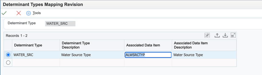

2: Bestimmungsfaktortyp zuordnen
Um Determinanten in der Tabelle "Aktivitätsbuch" zu speichern, ordnen Sie die Determinantenarten den entsprechenden Spalten zu.
  1. Wählen Sie unter EnterpriseOne Menüs die Option Sustainability Framework einrichten (G20S41) und dann Determinante Typenzuordnung (P20S09) aus.
  2. Klicken Sie im Formular Arbeiten mit Bestimmungsfaktorarten-Mapping auf Hinzufügen, um das Formular Änderung der Zuordnung bestimmter Typen (W20S09B) zu öffnen.
  3. Geben Sie die folgenden Mappings für den Determinantentyp ein:
    • Zugeordnetes Datenelement: ALWSRCTYP
  4. Klicken Sie auf OK, um den Datensatz zu speichern.
  5. Beschreibung von sample-image-1.png folgt
    Mapping für Bestimmungsfaktorarten ändern (Formular)

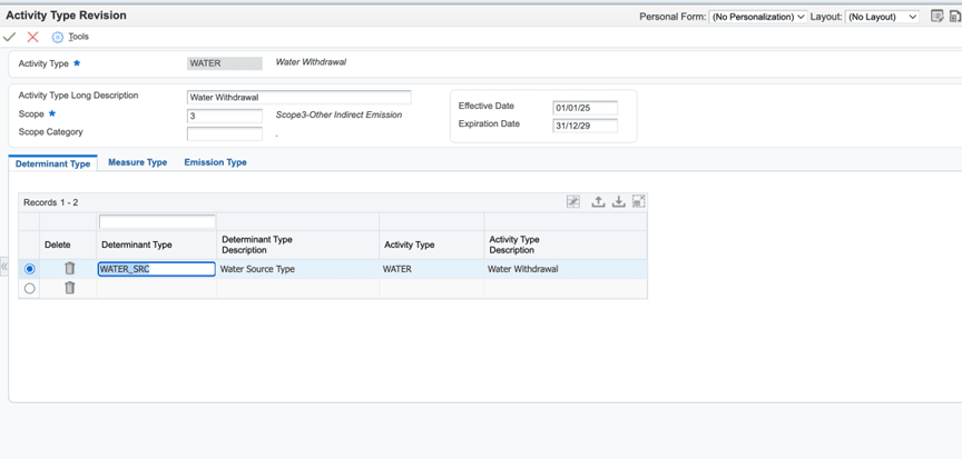

  1. Wählen Sie unter EnterpriseOne Menüs die Option Nachhaltigkeits-Framework-Setup (G20S41) und dann Aktivitätstypen (P20S01) aus.
  2. Klicken Sie im Formular Mit Aktivitätstypen arbeiten auf Hinzufügen, um das Formular Aktivitätstyprevision (W20S01D) zu öffnen.
  3. Geben Sie folgende Werte ein:
    • Aktivitätstyp: WATER
    • Aktivitätsart - Langbeschreibung: Water Withdrawal
    • Geltungsbereich: NA
    • Geben Sie auf der Registerkarte Determinante Typen in der Spalte "Determinante Typ" den Wert WATER_SRC ein.
    Registerkarte "Festlegungstyp" des Formulars "Aktivitätstyprevision"

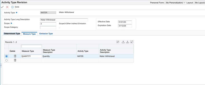

  4. Geben Sie auf der Registerkarte "Kennzahlentyp" im Feld "Kennzahlentyp" den Kennzahlentyp QUANTITY ein.
    Registerkarte "Kennzahlentyp" des Formulars "Aktivitätstyprevision"
  6. Klicken Sie auf OK, um den Datensatz zu speichern.

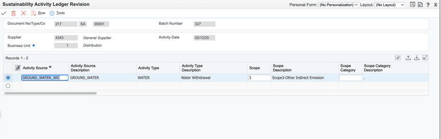

Nachhaltigkeitsaktivitätsdatensatz in Sustainability Activity Ledger eingeben (P20S11)
  1. Wählen Sie unter EnterpriseOne Menüs die Option Sustainability Framework Processing (G20S10) aus, und wählen Sie Sustainability Activity Ledger (P20S11).
  2. Klicken Sie im Formular "Nachhaltigkeitsaktivitätsbuch" auf Hinzufügen, um das Formular "Nachhaltigkeitsaktivitätsbuch ändern" zu öffnen.
  3. Geben Sie die folgenden Werte in den Kopf- und Detailabschnitten ein:
    • Lieferant: 4343
    • Geschäftseinheit: 1
    • Aktivitätsdatum: System Date
    • Aktivitätsquelle: GROUND_WATER_SRC
    • Ressourcenmenge: 500
    • Ressource UoM: GA
    • Termine: 1/12/2025 – 31/12/2025
    • Anmerkung: December-Ground Water
    Nachhaltigkeitsaktivitätsbuch ändern (Formular)
