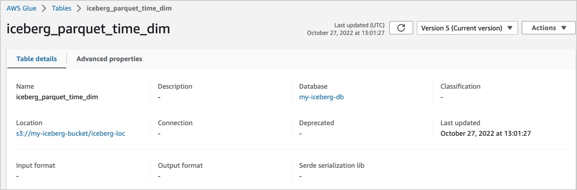

Iceberg-Tabelle in AWS mit einem Glue Data Catalog abfragen
In diesem Beispiel fragen wir die Iceberg-Tabelle iceberg_parquet_time_dim ab.
Die Tabelle gehört zur Glue-Datenbank my-iceberg-db und wird im Ordner s3://my-iceberg-bucket/iceberg-loc gespeichert.
Die Tabellendetails für iceberg_parquet_time_dim werden hier angezeigt:
Sie können eine externe Tabelle für iceberg_parquet_time_dim wie folgt erstellen:

Im Abschnitt protocol_config geben Sie an, dass die Tabelle AWS Glue als Katalogtyp verwendet, und legen Sie die Region des Katalogs auf us-west-1 fest.
Die Zugangsdaten AWS_CRED werden mit dbms_cloud.create_credential und einem AWS-API-Schlüssel erstellt. Die Glue Data Catalog-Instanz wird durch die Account-ID bestimmt, die AWS_CRED für Region us-west-1 zugeordnet ist, da für jeden Account eine einzelne Glue Data Catalog-Region vorhanden ist. Das Element iceberg_table_path im Abschnitt protocol_config verwendet einen $database_name.$table_name-Pfad, um den Namen der Glue-Tabelle und den Datenbanknamen anzugeben. Schließlich bleiben die Parameter column_list und field_list null, da das Schema der Tabelle automatisch aus den Iceberg-Metadaten abgeleitet wird.
