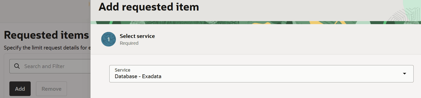

  3. Klicken Sie auf Hinzufügen. Geben Sie im Fenster Angefordertes Element hinzufügen die folgenden Werte ein.
    • Service: Wählen Sie Datenbank - Exadata aus. Klicken Sie auf Weiter. Erhöhung des Servicelimits beantragen

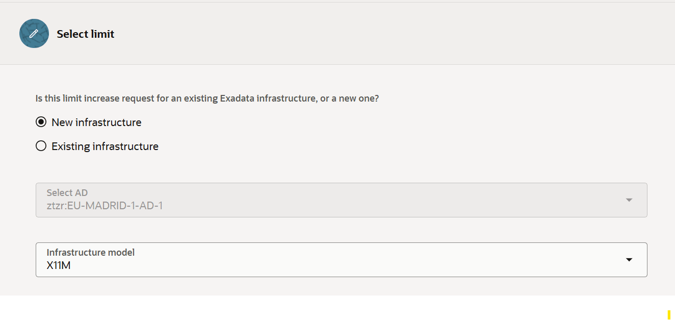

    • Limit auswählen: Wählen Sie Neue Infrastruktur aus. Die Availability-Domain (AD) wird automatisch im AD-Auswahlfeld aufgefüllt, wenn die Region nur eine AD aufweist. In Regionen mit mehreren ADs müssen Sie die gewünschte AD manuell auswählen. Erhöhung des Servicelimits beantragen
    • Infrastrukturmodell: Wählen Sie X11MV aus.

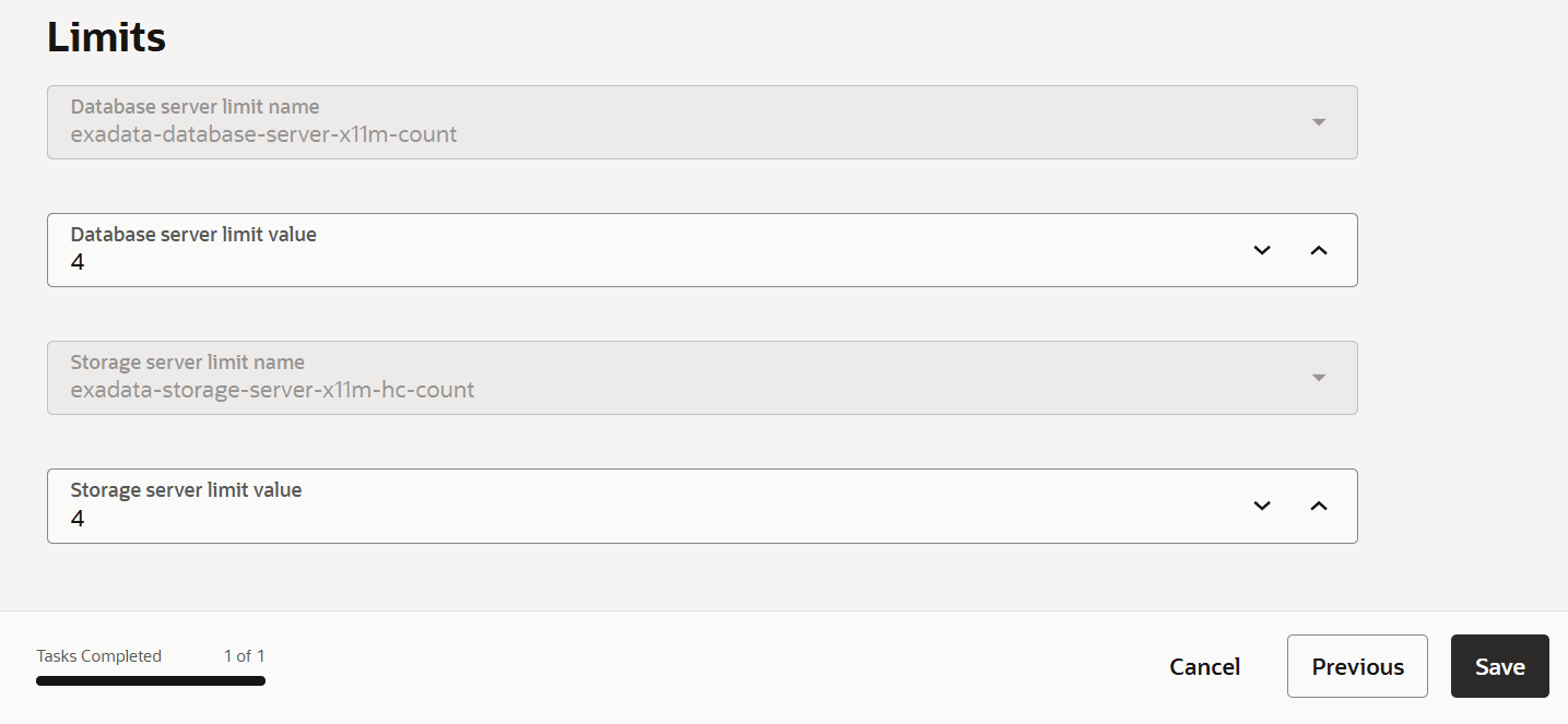

    • Der Grenzwertname für den Datenbankserver wird automatisch aufgefüllt. Wählen Sie einen Wert für den Grenzwert des Datenbankservers aus. Der Mindestwert ist 2.
    • Der Name für das Speicherserverlimit wird automatisch aufgefüllt. Wählen Sie einen Wert für den Speicherservergrenzwert aus. Der Mindestwert ist 3. Erhöhung des Servicelimits beantragen
    • Klicken Sie auf Speichern. Wählen Sie Weiter. Prüfen Sie vor der Weiterleitung die Limitanforderung, die Tags und andere Details.
