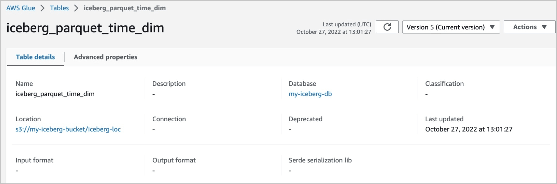

Die Tabellendetails für iceberg_parquet_time_dim werden hier angezeigt:
