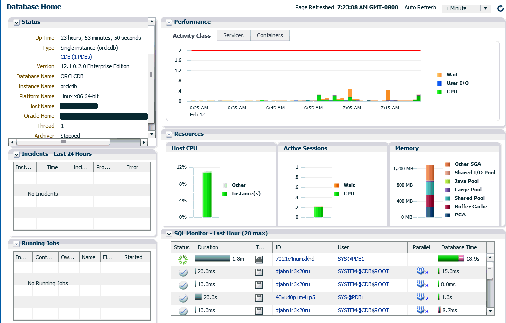

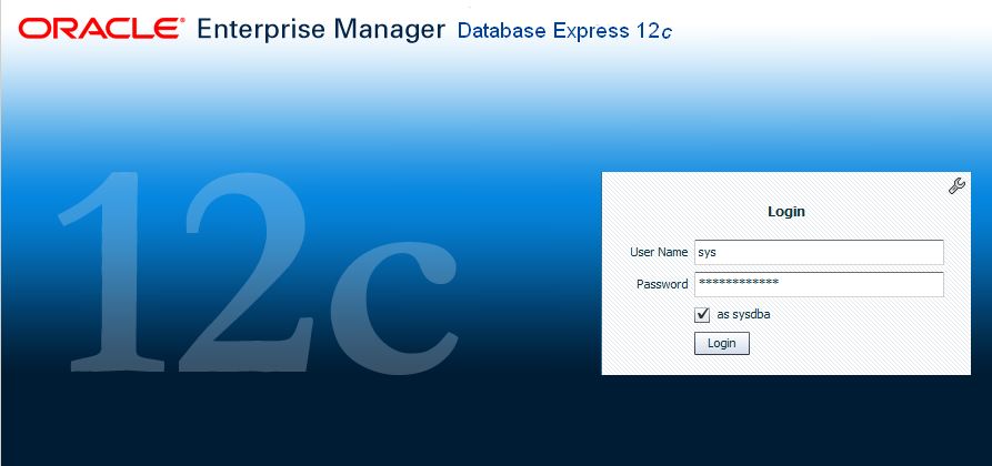

- Eine Anmeldeseite wird angezeigt, und Sie können sich mit beliebigen gültigen Datenbankzugangsdaten anmelden.
Die Seite "Datenbank-Home" wird angezeigt.
