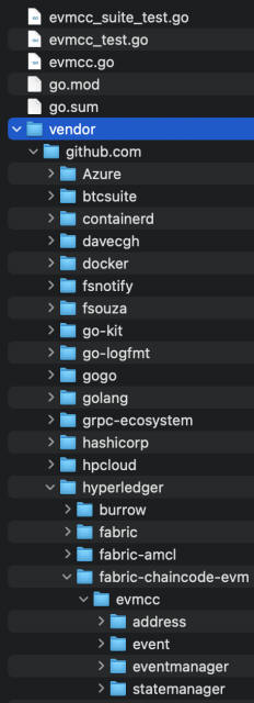

  6. Navigieren Sie zum Verzeichnis fabric-chaincode-evm-release-0.4/emvcc/vendor/github.com/hyperledger.
  7. Erstellen Sie das Verzeichnis fabric-chaincode-evm/evmcc im Verzeichnis /hyperledger.
  8. Verschieben Sie die folgenden Ordner aus dem Verzeichnis fabric-chaincode-evm-release-0.4/evmcc in das Verzeichnis fabric-chaincode-evm-release-0.4/evmcc/vendor/github.com/hyperledger/fabric-chaincode-evm/evmcc:
    • /address
    • /event
    • /eventmanager
    • /mocks
    • /statemanager
    Die Verzeichnisstruktur sieht nach Abschluss des Vorgangs wie folgt aus:
    Screenshot mit der geänderten Verzeichnisstruktur, die in den vorherigen Schritten beschrieben wurde.
  9. Komprimieren Sie den Ordner fabric-chaincode-evm-release-0.4/evmcc der obersten Ebene im Format .zip, und benennen Sie ihn um. In den folgenden Schritten wird evmcc.zip als Beispielname verwendet.
