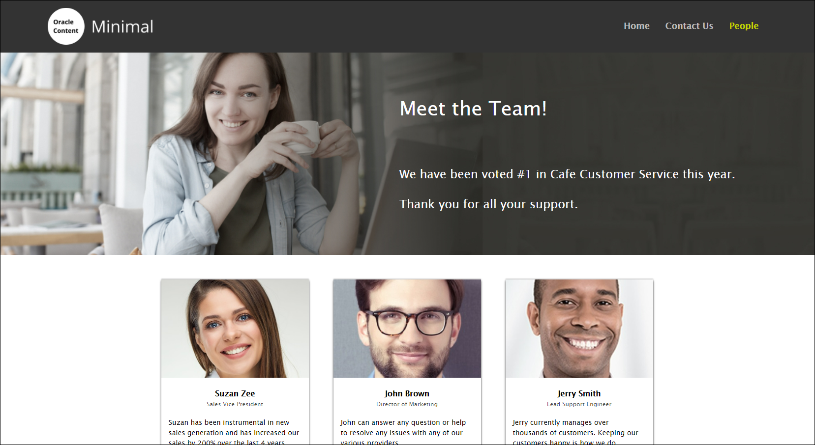

Dieses Tutorial konzentriert sich ausschließlich auf die Seite "Personen" dieser Site.
So sieht die Seite "Personen" am Ende dieses Tutorials aus:
Diese Abbildung zeigt die Kontaktseite für eine minimale Website von Gatsby.

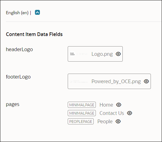

Das Asset Minimal Main GraphQL enthält eine Seite des Typs PeoplePage mit dem Namen "Personen". So sieht es aus:
Diese Abbildung zeigt die Taxonomie "Minimal Main GraphQL".

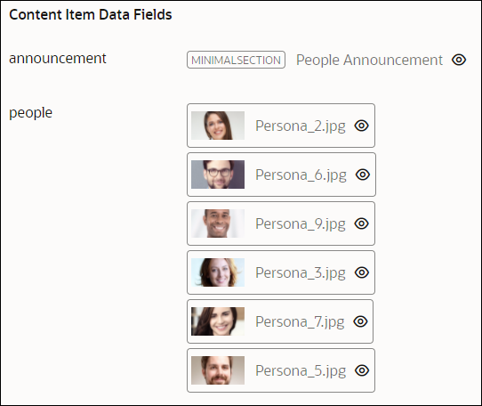

Das People Asset hat den Typ PeoplePage und enthält Untertypen von Personen. So sieht es aus:
Diese Abbildung zeigt die Taxonomie der Seite "Personen".

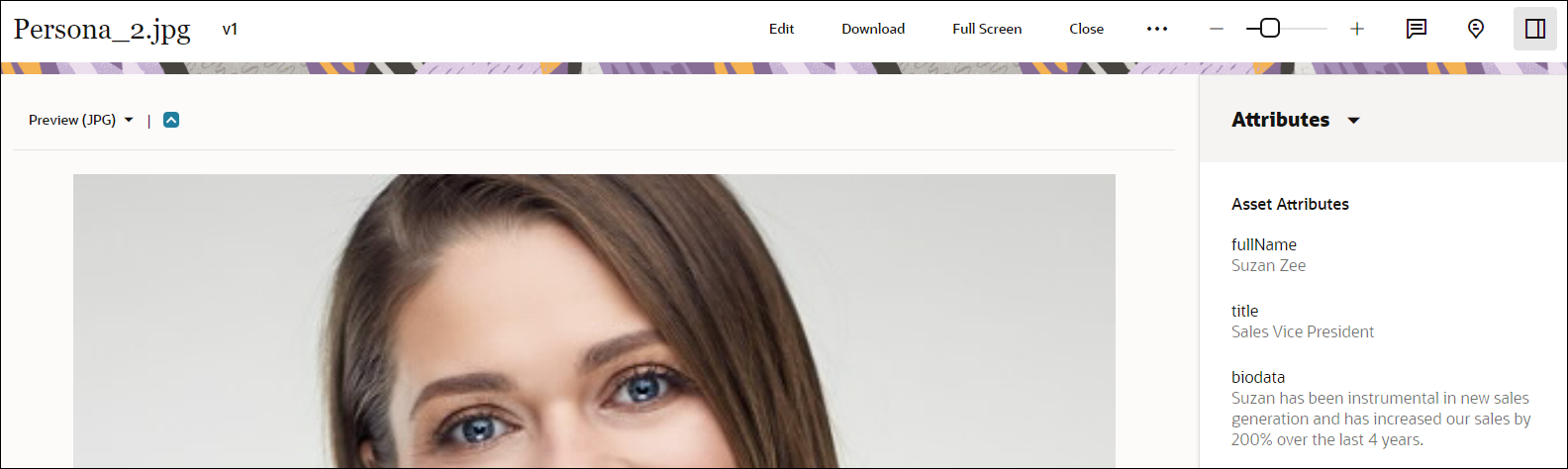

So sieht ein Beispiel für ein people-Asset aus (beachten Sie alle Metadaten im Bereich "Attribute":
Diese Abbildung zeigt die Personentaxonomie.

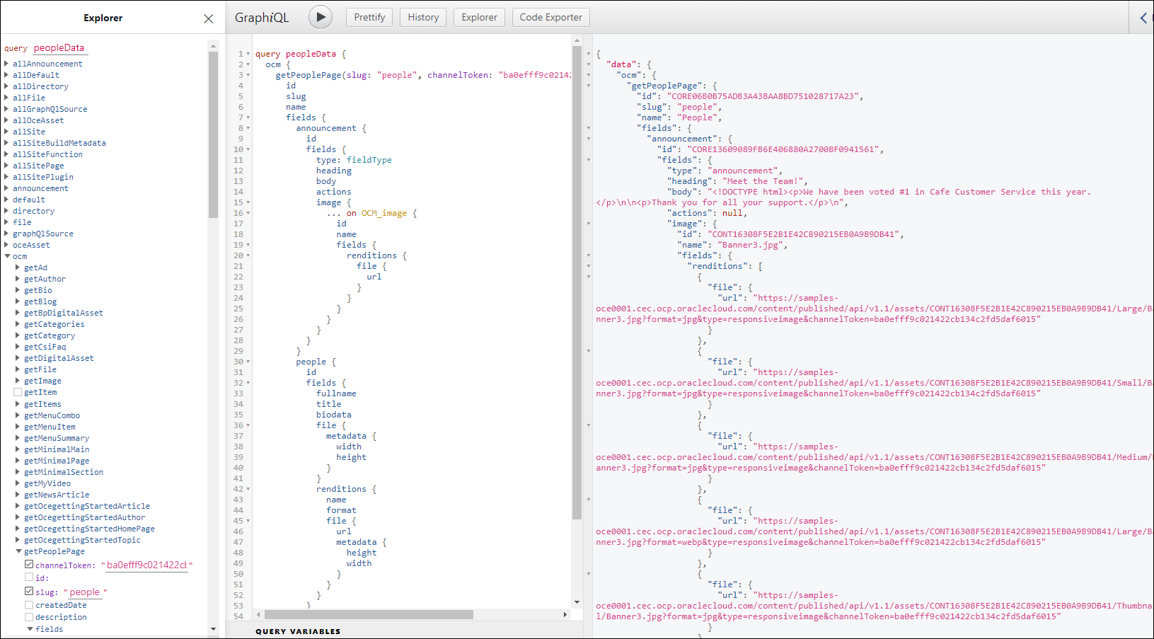

Das zurückgegebene Ergebnis wird dann verarbeitet, um die HTML zu erstellen und die Seite "Personen" anzuzeigen. Um die Ausgabe der Abfrage anzuzeigen, gehen Sie zum GraphQL-Explorer, der sich unter http://localhost:8000/___graphql befindet, nachdem Sie npm run develop im Terminal aufgerufen haben. Außerdem ist die GraphQL-IDE unter http://your_instance/content/published/api/v1.1/graphql/explorer verfügbar.
Diese Abbildung zeigt den Explorer.
