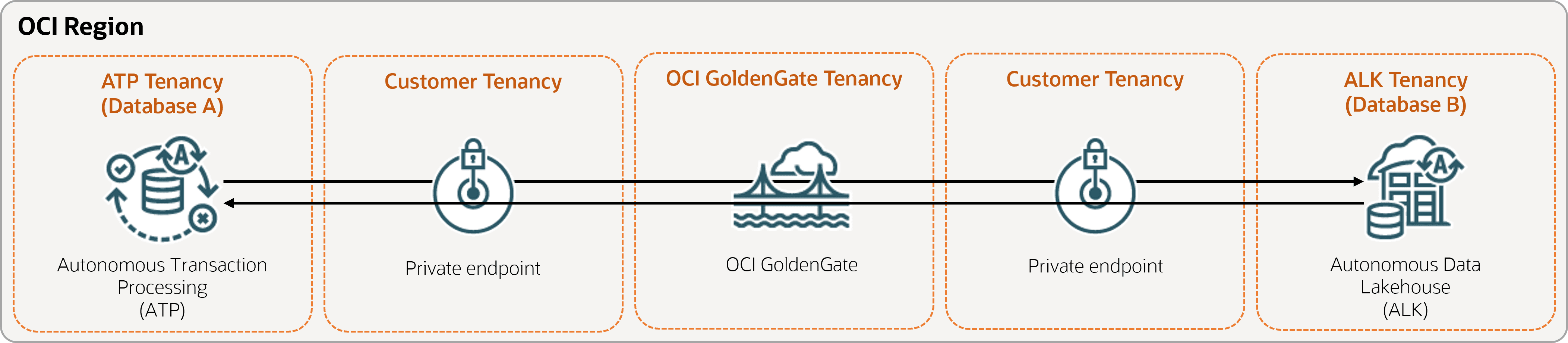

Überblick
In den folgenden Schritten wird beschrieben, wie Sie eine Zieldatenbank mit Oracle Data Pump instanziieren und die bidirektionale (wechselseitige) Replikation zwischen zwei Datenbanken in der gleichen Region einrichten.
Beschreibung von bidirectional.png folgt
