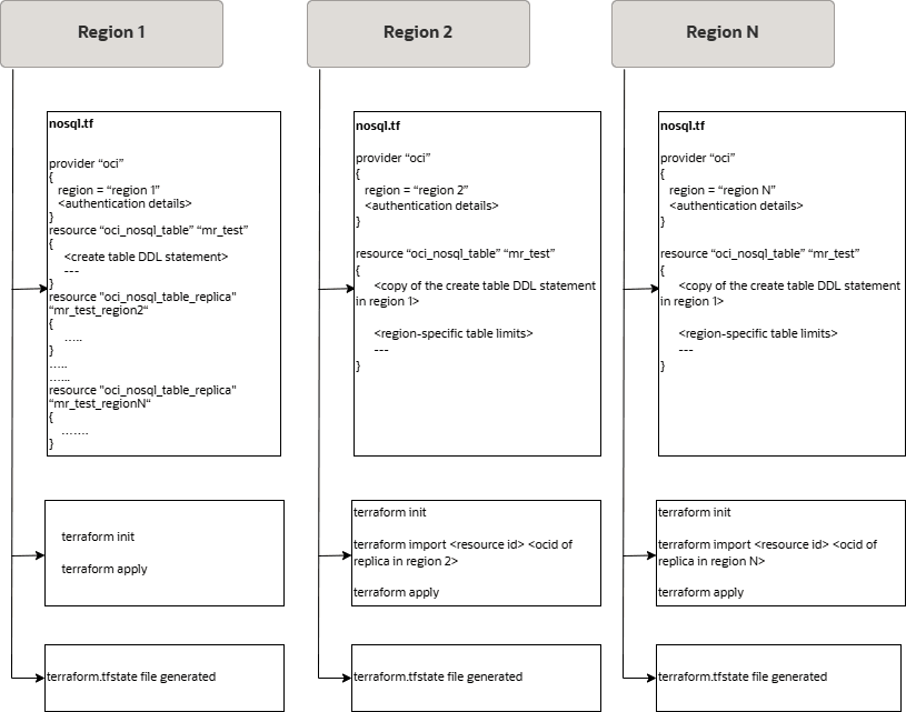

Tabellenlimits eines regionalen Replikats bearbeiten
Der OCI-Provider in Terraform ist für eine einzelne Region konfiguriert. Da Aktualisierungen von Tabellenlimits regionsspezifisch sind, können Sie die Lese- und Schreibeinheiten eines in ca-toronto-1 erstellten Replikats nur aus der Region Toronto verwalten. Wenn Sie die Tabellenlimits der verschiedenen Regionen Ihrer globalen aktiven Tabelle verwalten möchten, empfehlen wir Ihnen, Ihre Module in Terraform zu strukturieren, wie unten gezeigt. Hier sind Region 1, Region 2 usw. Verzeichnisse in Ihrem Terraform-Verzeichnis. Das Verzeichnis Terraform wird erstellt, wenn Sie Terraform installieren.
Beschreibung von terraform.png folgt
Verwalten Sie im Verzeichnis Terraform separate Verzeichnisse für jede Region, und verwalten Sie die Konfigurationen (im obigen Diagramm als nosql.tf dargestellt) mit regionsspezifischen Tabellenlimits darin. Die Terraform-Statusdateien (terraform.tfstate) werden auch separat für jede Region erstellt und verwaltet.
In unserem Fall befinden sich drei Verzeichnisse im Verzeichnis Terraform, die den drei Regionen us-ashburn-1, ca-montreal-1 und ca-toronto-1 entsprechen. Rufen Sie die Verzeichnisse Ashburn, Montreal und Toronto auf.
Schritte zum Ändern der Lese-/Schreibeinheiten der Replikattabelle im Bereich ca-toronto-1:
  1. Navigieren Sie zum Verzeichnis Toronto. Erstellen Sie eine Terraform-Konfiguration (hier nosql.tf), indem Sie die Ressourcendefinition oci_nosql_table aus der Konfiguration duplizieren, die in der Region "US East (Ashburn)" verwendet wird.

  3. Importieren Sie die vorhandene Tabelle in Ihren Terraform-Status. Wie im obigen Diagramm dargestellt, ist die Statusdatei auch regionsspezifisch. Durch den Import der Tabelle entstehen keine Zustandskonflikte. Sie können die ocid der Replikattabelle in der Region "Canada Southeast(Toronto)" über die OCI-Konsole abrufen.
    terraform import oci_nosql_table.mr_test <ocid-of-replica-table-in-ca-toronto-1>
  4. Änderungen anwenden
    terraform apply
    Terraform shows the plan to be applied and prompts for confirmation as shown below.
    Do you want to perform these actions?
    Terraform will perform the actions described above.
    Only 'yes' will be accepted to approve.
    Bei der Bestätigung werden die Lese- und Schreibeinheiten für das Replikat in der Region ca-toronto-1 in 100 bzw. 90 geändert.
