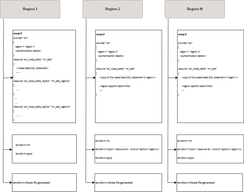

Der OCI-Provider in Terraform ist für eine einzelne Region konfiguriert. Da Aktualisierungen von Tabellenlimits regionsspezifisch sind, können Sie die Lese- und Schreibeinheiten eines in ca-toronto-1 erstellten Replikats nur aus der Region Toronto verwalten. Wenn Sie die Tabellenlimits der verschiedenen Regionen Ihrer globalen aktiven Tabelle verwalten möchten, empfehlen wir Ihnen, Ihre Module in Terraform zu strukturieren, wie unten gezeigt. Hier sind Region 1, Region 2 usw. Verzeichnisse in Ihrem Terraform-Verzeichnis. Das Verzeichnis Terraform wird erstellt, wenn Sie Terraform installieren.
Verwalten Sie im Verzeichnis Terraform separate Verzeichnisse für jede Region, und verwalten Sie die Konfigurationen (im obigen Diagramm als nosql.tf dargestellt) mit regionsspezifischen Tabellenlimits darin. Die Terraform-Statusdateien (terraform.tfstate) werden auch separat für jede Region erstellt und verwaltet.
In unserem Fall befinden sich drei Verzeichnisse im Verzeichnis Terraform, die den drei Regionen us-ashburn-1, ca-montreal-1 und ca-toronto-1 entsprechen. Rufen Sie die Verzeichnisse Ashburn, Montreal und Toronto auf.
